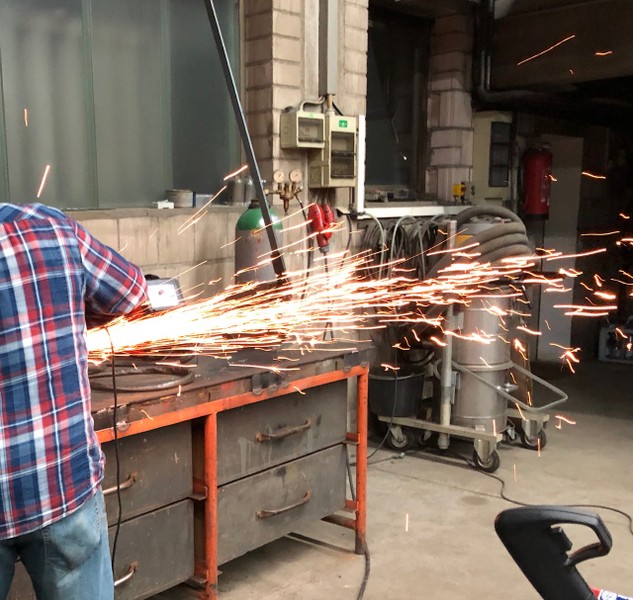

    Habe nun mit Hilfe eines Freundes die verschweißten Radbolzen gegen längere getauscht, um Distanzscheiben verwenden zu können.
    Ich muss sagen, sie haben sich gewehrt....
    ...aber gut!!
    Wir haben sie besiegt.
    Mit dem Resultat:
    Es schleift noch immer.
    Nicht mehr am Dämpfer, dafür jetzt am Radausschnitt, da die Reifen ja nun weiter außen laufen.
    Die ************* ....äh....der bezaubernde Kleinwagen muss jetzt also doch noch hinten höher werden.

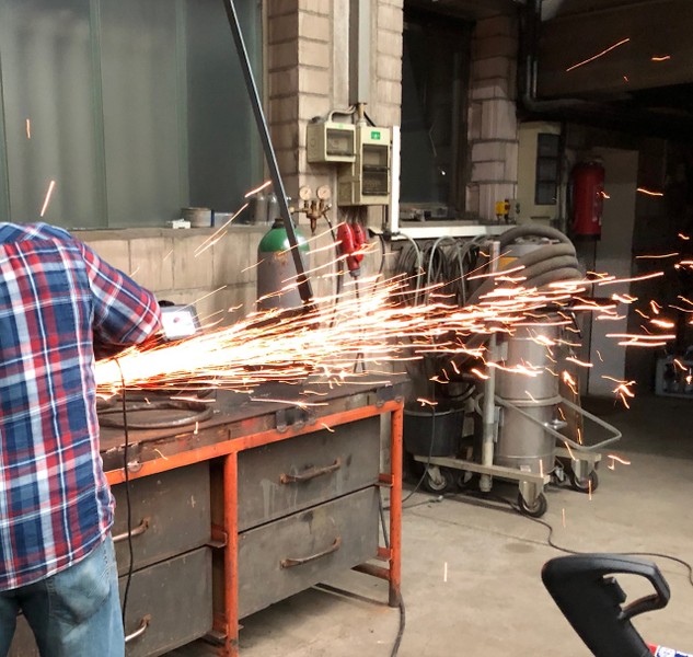

    ...aber gut!!
    Mit dem Resultat:
    Die *************
