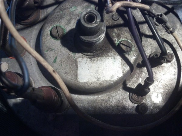

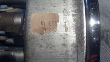

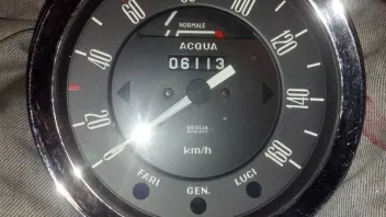

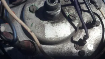

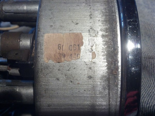

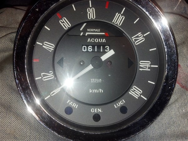

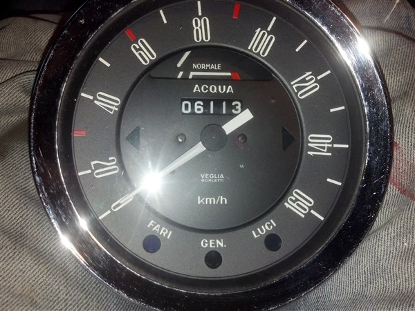

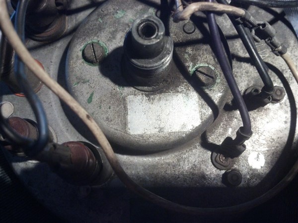

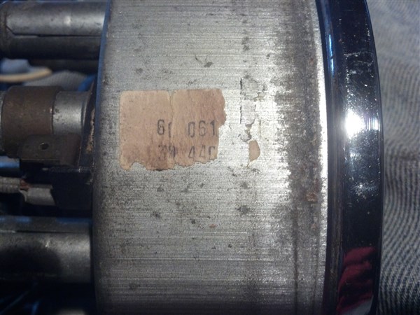

    hier Fotos von meinem 160er Veglia-Tacho, da sieht man
    - eine Stelle neben dem Antrieb an der mal ein Aufkleber drauf war :frown:,
    - einen unvollständigen Aufkleber an der Seite,
    - Frontansicht 160km/h.
    Vielleicht ist was von den Aufkleberfragment noch verwertbar.
