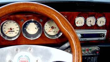

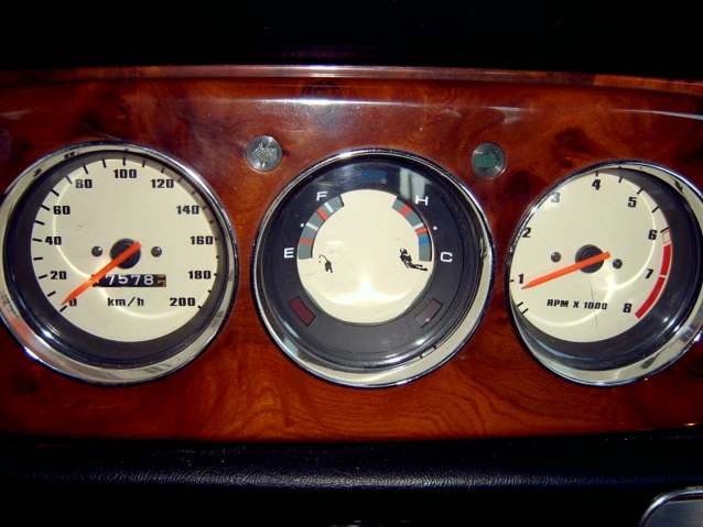

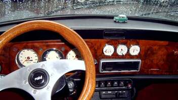

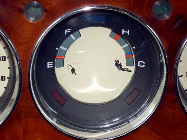

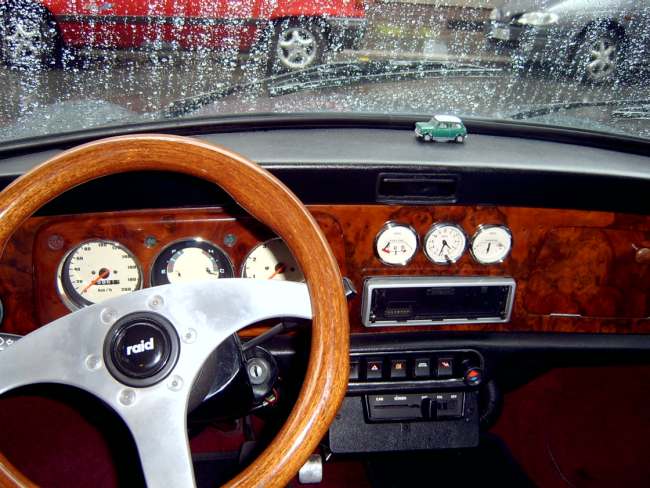

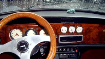

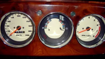

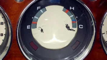

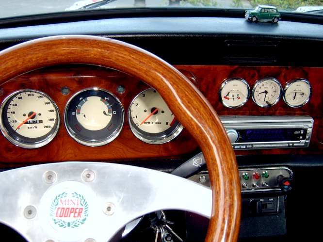

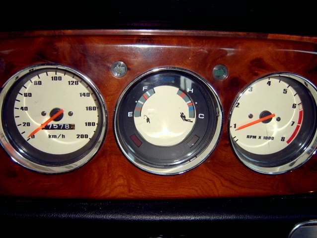

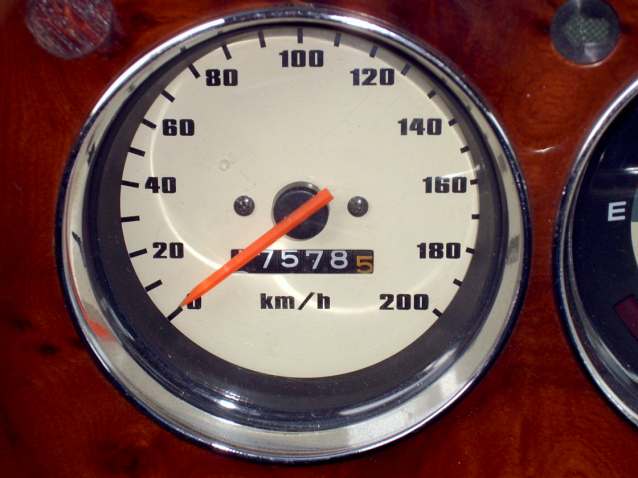

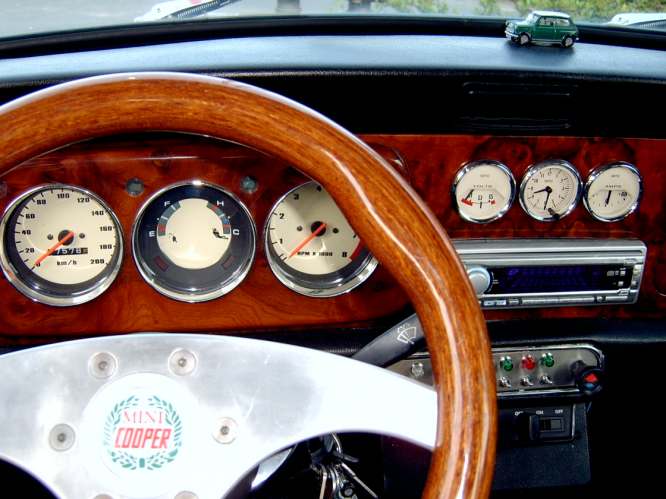

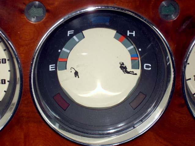

  • Ich habe bei mir aus einer Folie, die für Taxen verwendet wird selber die Instrumentenfolien gemacht. Ist zwar nicht so schön wies original, passt aber auch. Die Zusatzinstrumente sind original Magnolia, die 3er Einheit war grün (sieht man noch an der Temp und Tankanzeige) und wrde halt mit der Taxifolie beklebt.

    sieht sehr gut aus, zumindest aus der entfernung!
    was ist eine "Taxifolie"? hast du da die beschriftung selbst drauf geklebt?

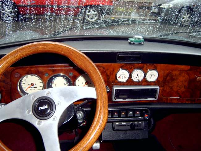

  • Ja, die Beschriftung habe ich selber gemacht. Warte mal, ich renn nochmal eben raus und fotografiere nochmal aus einer anderen Perspektive

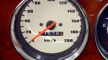

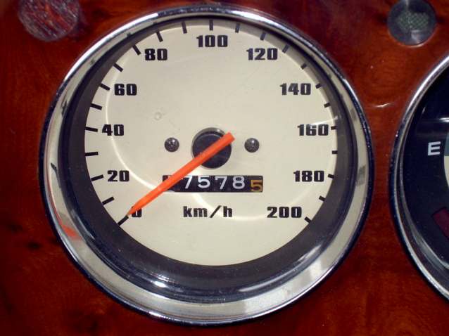

  • Die Zahlen sind aus einer schwarzen folie geplottet und dann mit Übertragungsfolie aufgekebt.
    Die Vorlagen die der Link bei ebay benutzt, hatte ich auch. Von daher war es kein Problem, die Dinger anzufertigen.
    Allerdings passen die nicht auf den grossen Tacho vom Ei. Frag doch mal nach, ob er das nicht auch machen kann.
    Hochglänzend sind meine Folien auch nicht. ´n bischen vielleicht
