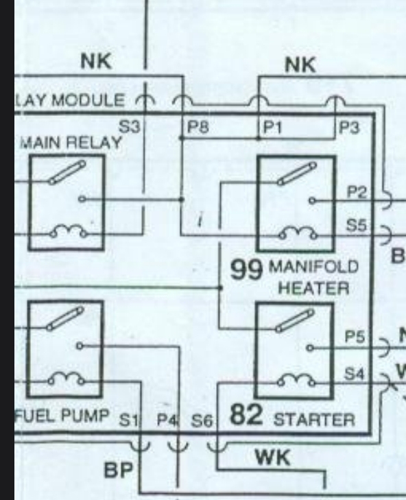

  • Hallo zusammen,
    so, nach 5 Jahren mit diesem seltsamen Fehler, habe ich die Ursache des Problems nun gefunden: In der Relaisbox im Motorraum rechts habe ich ein Relais gefunden, bei dem bei einem Pin ein Haarriss in der Verlötung war. War wohl genau so, dass es meist angezogen hat, aber manchmal eben auch nicht.
    Nach dem Austausch der Box started er wieder zuverlässig.
    Für was sind eigentlich die einzelnen Relais zuständig?
    Maximale Minigrüße
  • ...aus dem hier unter Artikel hinterlegten Schaltplan :wink:
