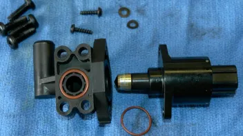

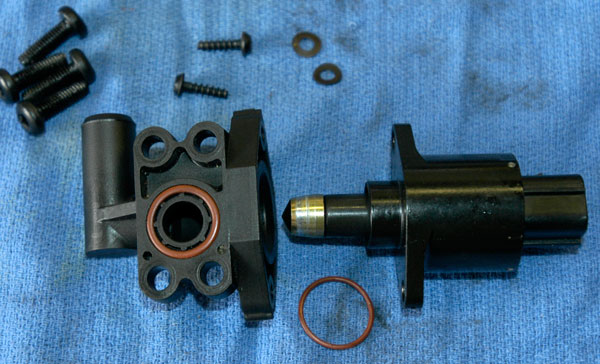

  • Wie PAB schon schrieb ist das Leerlaufregelventil auch gerne verantwortlich für schlechten Leerlauf, da es mit der Zeit nicht sauber arbeitet.
    Ablagerungen am Konus etc...
