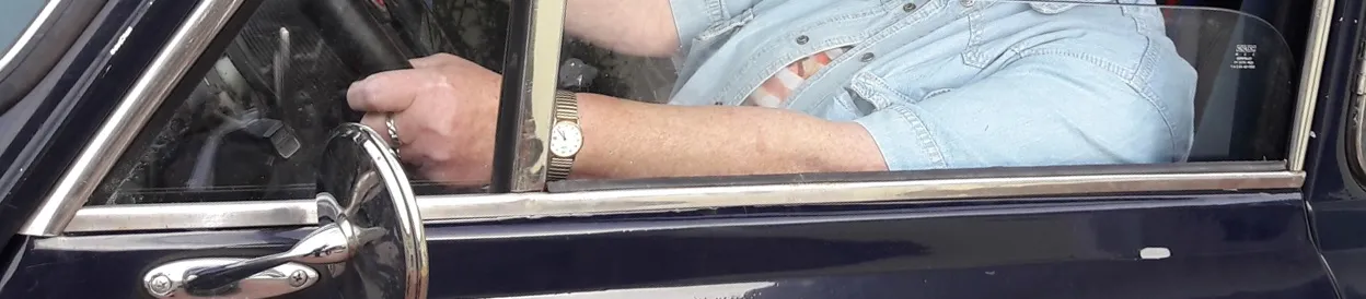

  • Gibt es noch irgendwo neue oder sehr gute Schachtleisten für den Inno (mit Dreiecksfenster)?

  • Ich habe bisher auch keine gefunden. Bin bei mir hingegangen und habe englische Leisten geopfert (mit dem Dremel aufgeflext und schön aufpassen, daß es nicht zu heiß wird) um den Gummi zu bekommen und hab die dann an der Innoleiste mit KLammern, wie im orginal befestigt. Hebt seit 10 Jahren.
  • Ich bräuchte Fahrerseite :)
