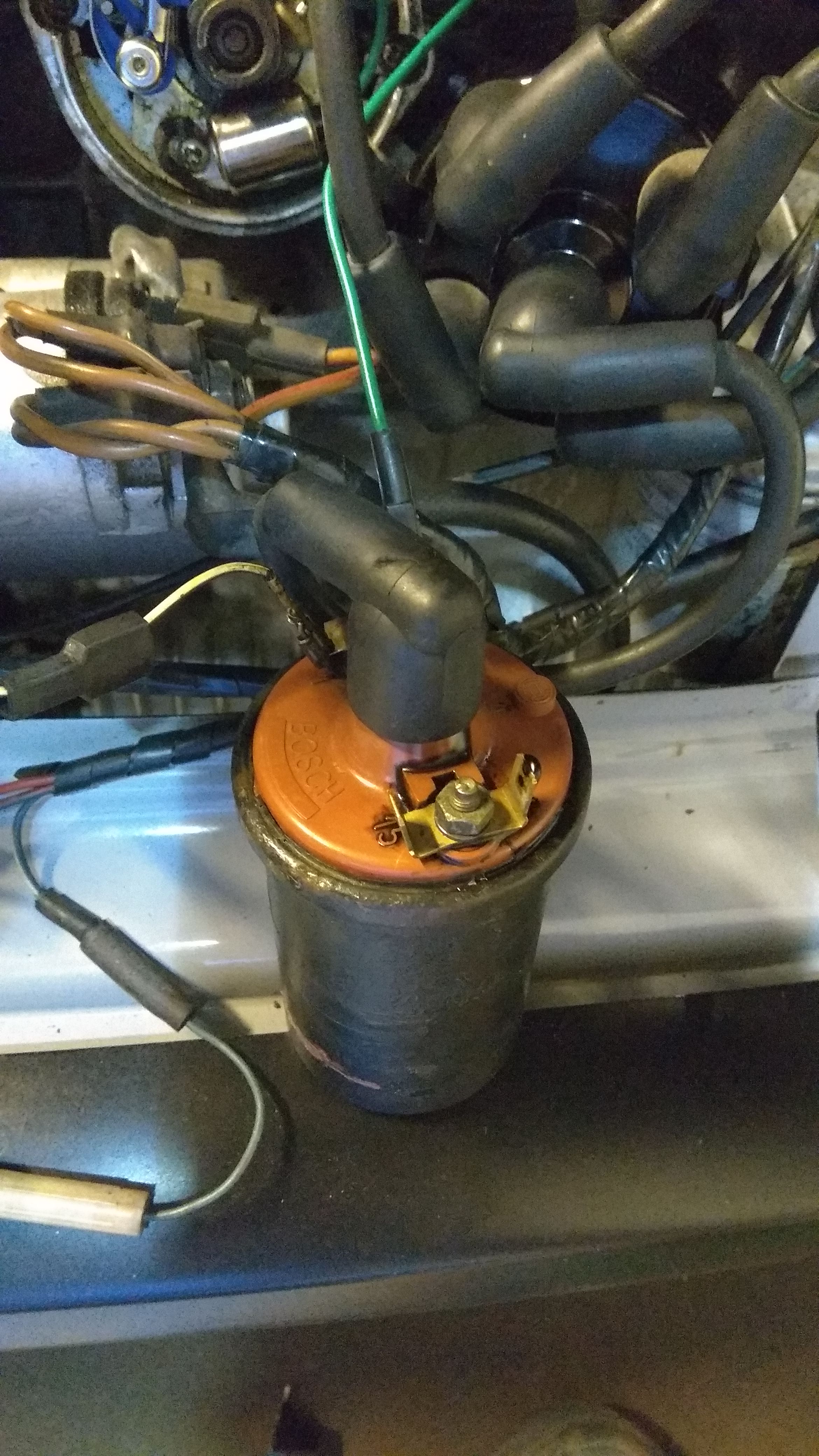

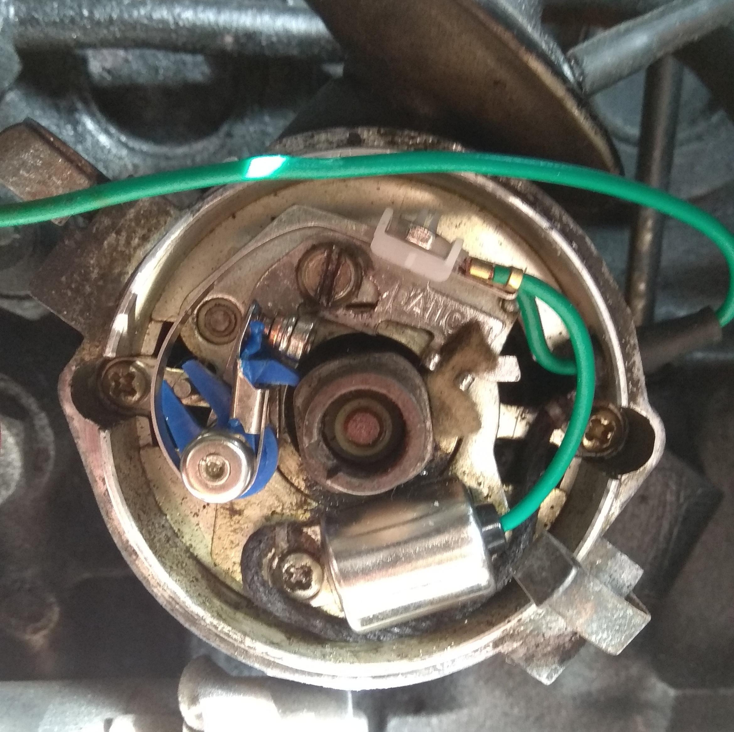

    habe hier ein kleines Problem mit meinem Zündunterbrecher,der schmilzt nach ca. 2min und hat dadurch keine unterbrechung mehr.
    Ausserdem wird die Zündspule extrem warm.
    Ist ein 1000er Motor von 86 mit einem Lucas 45d4 Verteiler.
    Habe den Unterbrecher Abstand laut Anleitung auf 0.35-0.40 eingestellt.
    Ich hoffe Ihr könnt mir weiter helfen.

    sollte in dem Bj mit einer Balast Spule sein... Wurde die Zündspule getauscht?
    Wenn die sehr heis wird schon nach 2-3 Minuten ist die spule wohl durch.
    Ist an der Spule auch ein gelb/weißes Kabel?
    Dann muß eine Balast Zündspule verbaut werden. mit der originalen schmorgeln die Kontakte weg...

  • Zündspule ist wohl noch die originale,hatte sie nur einmal kurz getauscht ( von einem 91er 1300er vergaser )aber wieder zurück getauscht da es keinen Unterschied gemacht hat.
    Habe nur ein Weißes auf + und ein weiß/scharzes und grünes auf -.
  • als Zündspule emphele ich die DLB105.
    Aber ich denke dass hier ein Problem der Bordspannung sein könnte! Miss mal bei laufendem Motor wieviel Volt an der Zündspule (+) gegen Masse (Karosserie o. Motor) anliegen. Sollten so ca. 13-13.8 Volt sein. Wenn mehr anliegen ist der Regler der Lima defekt.

  • @'Jenz1373'
    Elektronik wird nicht nötig sein, um eine perfekt funktionierende Mechanik zu korrigieren.
    Das System muß nur stimmen !
    Systeme mit Vorwiderstand oder Vorwiderstandskabel benötigen eine solche Zündspule. GCL111 oder 132 die dann 1.8 Ohm haben.
    Kontrolle : Spannung bei eingeschalteter Zündung an der Zündspule ankommend messen, Ohmigkeit der Zündspule messen.
    System ohne Vorwiderstand/Vorwiderstandskabel bekommen die volle Bordspannung (ca. 12.6 Volt) bei eingeschalteter Zündung an der Spule ankommend und haben eine Spule (GCL110 oder MSC105) mit 5-6 bzw. 3.2 Ohm.
    Wenn es eine Sportspule sein soll(40KV), dann lieber die MSC105 von Intermotor wählen, da DLB105 keine originale LUCAS Fertigung mehr ist(seit ca. 9 Jahren) und schnell Ausfälle zeigt(2009 beginnen am Rennauto erstmals festgestellt.
    GCL110 wird aber absolut zuverlässig und gut funktionieren in einem Std.Motor.
