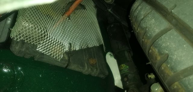

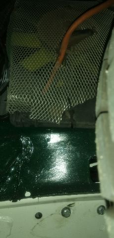

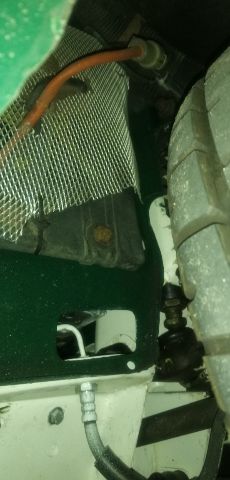

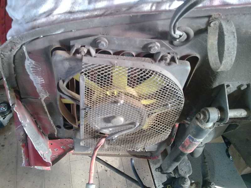

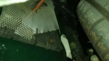

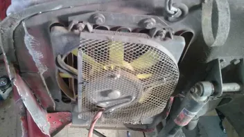

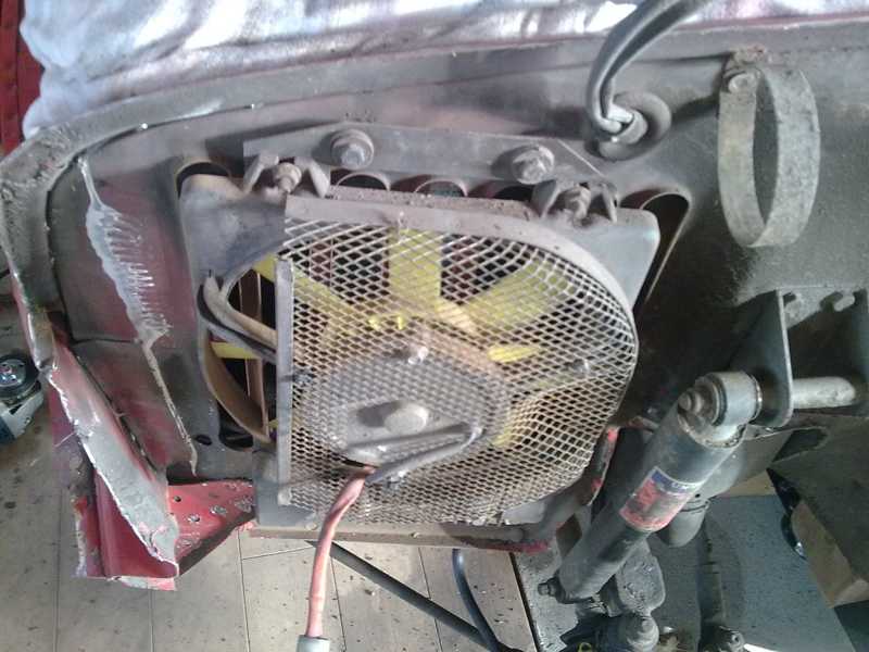

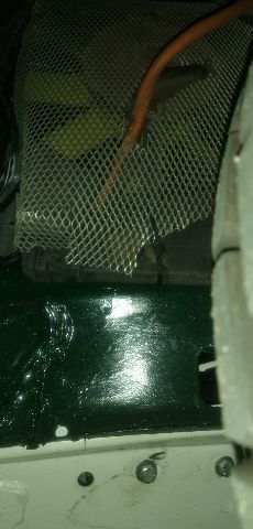

Nachdem mich im Stau nach Seidenbuch auch das Hitze-Syndrom heimgesucht hat, habe ich nun einen Lüfter vom Vergaser-Cooper erstanden.
Auch wenn ich über die gleiche Frage im Forum schon mal gelächelt habe: wie und wo kommt das Ding hin?

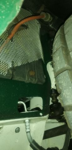

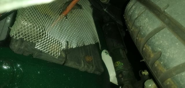

Ich vermute ins Radhaus, quer über die Lüfter. Richtig?
Hat dennoch jemand ein Bild davon?
Ich halte den Einbau im Radhaus ja für wenig effektiv. Die Luft wird so ja nun nicht zwangsweise durch den Kühler gesogen.
Helfen da seitliche Abdichtungen (Luftleit) zwischen Kühler und Stehwand?
Oder gehört der gleich auf den Kühler? Wo sollte der dann befestigt werden?
