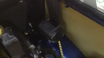

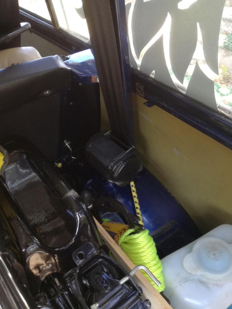

    Suche eine Lösung für die hintere Gurtbefestigung in einem Kombi. Hab mir das kleine Eckerl angeschaut hinter der zweiten Sitzreihe und bin nicht ganz zufrieden damit. Schaut nicht gerade Stabil aus. Der Gurt kann ruhig relativ weit unten Sitzen da ich ihn nur für einen Kindersitz benötige.

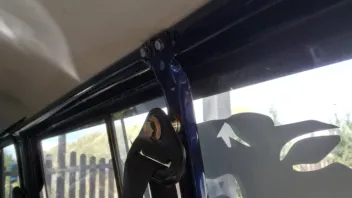

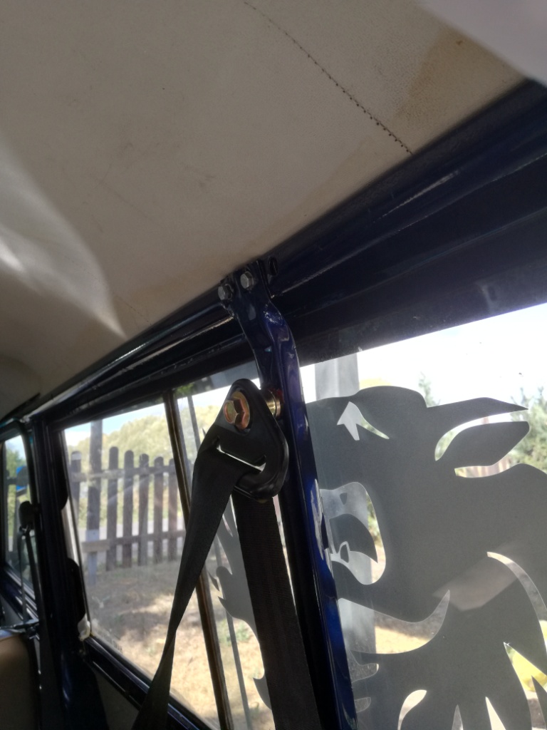

  • So wie Kai hatte ich das seinerzeit auch gelöst. Wenn man oben über dem Fenster ein längeres Winkelprofil in den Rahmen vom Dach legt, kann man die (hoffentlich nie) auftretende Last optimal verteilen.
