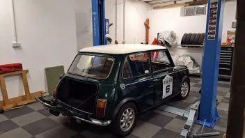

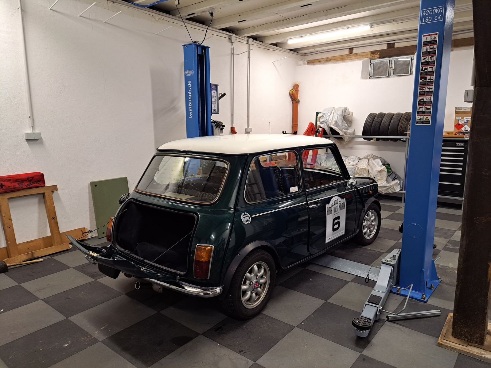

  • Ich hätte eigentlich gerne 4-säulen plus zweimal Freiheber gehabt. Das gibt aber kaum einer frei, und wenn doch: teuer. Auto auf der Bühne auf Böcke stellen wollte ich nicht - also gab's den Klassiker: 2-säulen in Garagengröße.
    Bei der Marke mit dem meist bekannt beknackten, aber wohl ob Zielgruppe gut funktionierenden Marketing gekauft. Und ja, die twinbusch ist afair völligst OK für Zuhause bisschen Komfort. Wichtig: für den Mini bei der kleinen Garagenversion unbedingt längere Arme nehmen (kein Witz, sondern Mathematik/Geometrie). Gibt es, muss man aber sagen - ich hab die langen original als kurze, und die kurzen der nächstgrößeren als lange. Nicht verwirren lassen, alles ganz logisch :) passt so bisher gut für Alltag und mini.
    Für den Wunsch nach Mobilität: es gibt 1-säulen, die wirklich beweglich sind - bisschen wie eine Ameise, einfach durch die Gegend ziehen. Allerdings ist da eben auch untenrum wieder nicht frei. Ich hab daher lieber doch stationär genommen - und arrangiere eben drumrum.
    Mit der "kleinen Garagenversion" meinst Du die TW242G ? Und dann bei der Bestellung die Arme quasi "an der Säule tauschen" (wie du schreibts lang als kurz und die kleineren durch die "kurzen" der nächstgrößeren Bühne ersetzen - welche wären das, bzw. welchen Radius braucht es da genau?

  • Mit der "kleinen Garagenversion" meinst Du die TW242G ? Und dann bei der Bestellung die Arme quasi "an der Säule tauschen" (wie du schreibts lang als kurz und die kleineren durch die "kurzen" der nächstgrößeren Bühne ersetzen - welche wären das, bzw. welchen Radius braucht es da genau?
    Jepp, genau so. Beratung in Bensheim oder per Telefon funktioniert ziemlich gut, das Thema schmale Fahrzeuge ist aber dort auch nicht bekannt. So ein modernes Breitbaudings passt ja gut.
    Ich hatte damals Bedenken geäußert, dann aber doch einfach so bestellt - und wenn man vorne unter die Stehbleche will hängt man hinten mitten im schweller .. also dann eben nochmal getauscht.
    Die Arme sind beliebig untereinander tauschbar - und meine langen sind jetzt einfach die kurzen der normalen 242. Ich kann dir gerne auch Längen/Angaben raussuchen und schicken.
