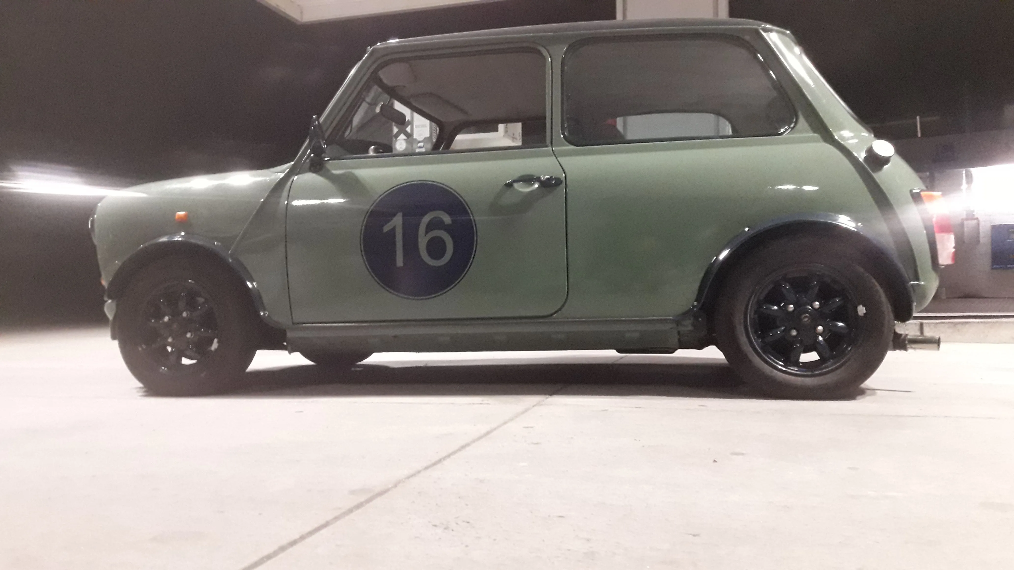

Bitte dringend um HILFE !!! Mini 1300 SPI Bj.96 ohne Bremswirkung
  • bolle221,
    glaube Du hast vom entlüften her alles richtig gemacht, wenn keine Luft mehr kommt und alles eingestellt ist.
    Frage ist eigentilch wo sind die Entlüfter oben oder unten ??
  • Hallo Michael und alle anderen,
    Ich habe Belege bestellt...
    Das mit den Zugstreben ist echt ein guter Hinweis und werde die nochmal kontrollieren- Da ja tiefer und somit mehr Spiel. Klingt zumindest verständlich 🤔.
    Ich bin übrigens echt begeistert von der Unterstützung hier 😘.
    Das was mich noch gewundert hat, war das ich auf der Fahrerseite deutlich mehr "rausdrehen" musste als auf der Beifahrerseite. Ich denke das liegt an den Gummis und der einseitigen Verdichtung durch "ein Fahrer"?!
    Lg aus dem Münsterland
