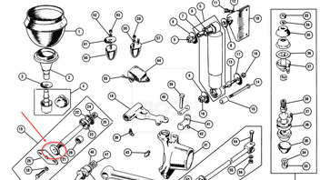

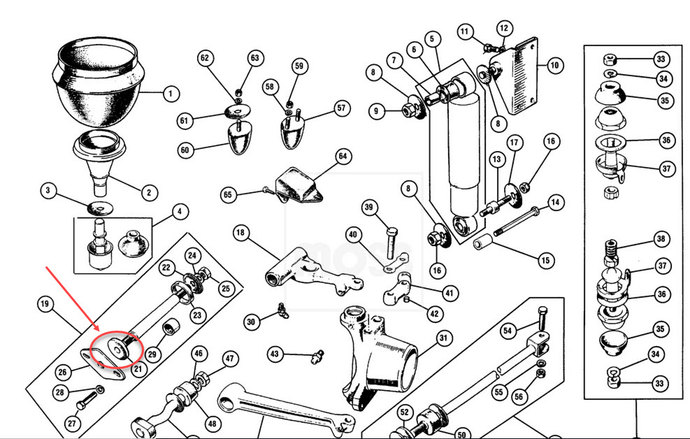

Eventuell könnte auch eine der Lagerplatten (Nr. 21 und 22 auf Madblacks Bild) auf der Welle festgerostet sein, könntest du überprüfen, indem du den Dichtgummi an den Enden des Querlenkers mit einem Schraubenzieher vorsichtig zur Seite hebelst und schaust, ob sich eine oder beide Scheiben beim Drehen der Welle mitbewegen.
