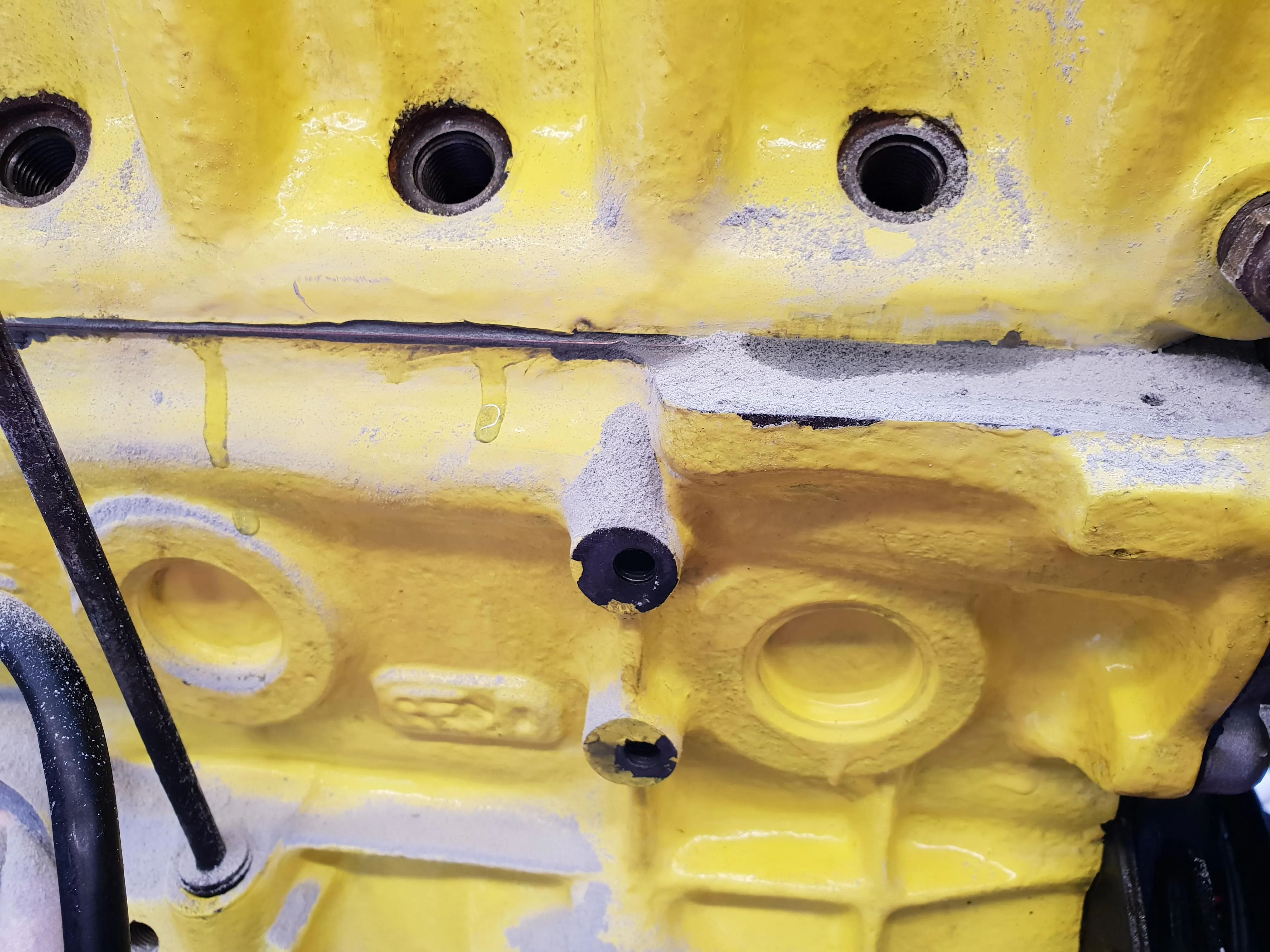

habe in der Zwischenzeit den Motor komplett zerlegt, um den Block schleifen zu lassen. Nun habe ich in der letzten Woche alles wieder montiert und Wasser aufgefüllt. Und was soll ich sagen, heute früh den Motor angeschaut und es kommt immer noch Wasser raus. Ich könnte
Was soll es den jetzt noch sein????? Kopf und Block Plan geschliffen. Alle Gewinde nach geschnitten, Muttern lassen sich von Hand ganz leicht bis zum Kopf aufdrehen. Hat da noch jemand eine Idee? Das graue ist Talcum und unter Zyl 2 und 3 sind Wasserläufer. -

Da ist doch massiv was faul. Dass an einem Kopf im Stand ohne Temperatur das Wasser raus läuft ist fast unmöglich - immerhin drückt der mit mehreren Tonnen Flächenpressung da drauf - sollte sogar ohne Dichtung nix rauslaufen. Auf dem Bild sieht der Kopf an der Vorderkante so seltsam angefressen aus. Das man die Dichtung über die ganz Länge sehen kann, habe ich auch anders in Erinnerung!

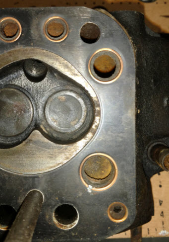

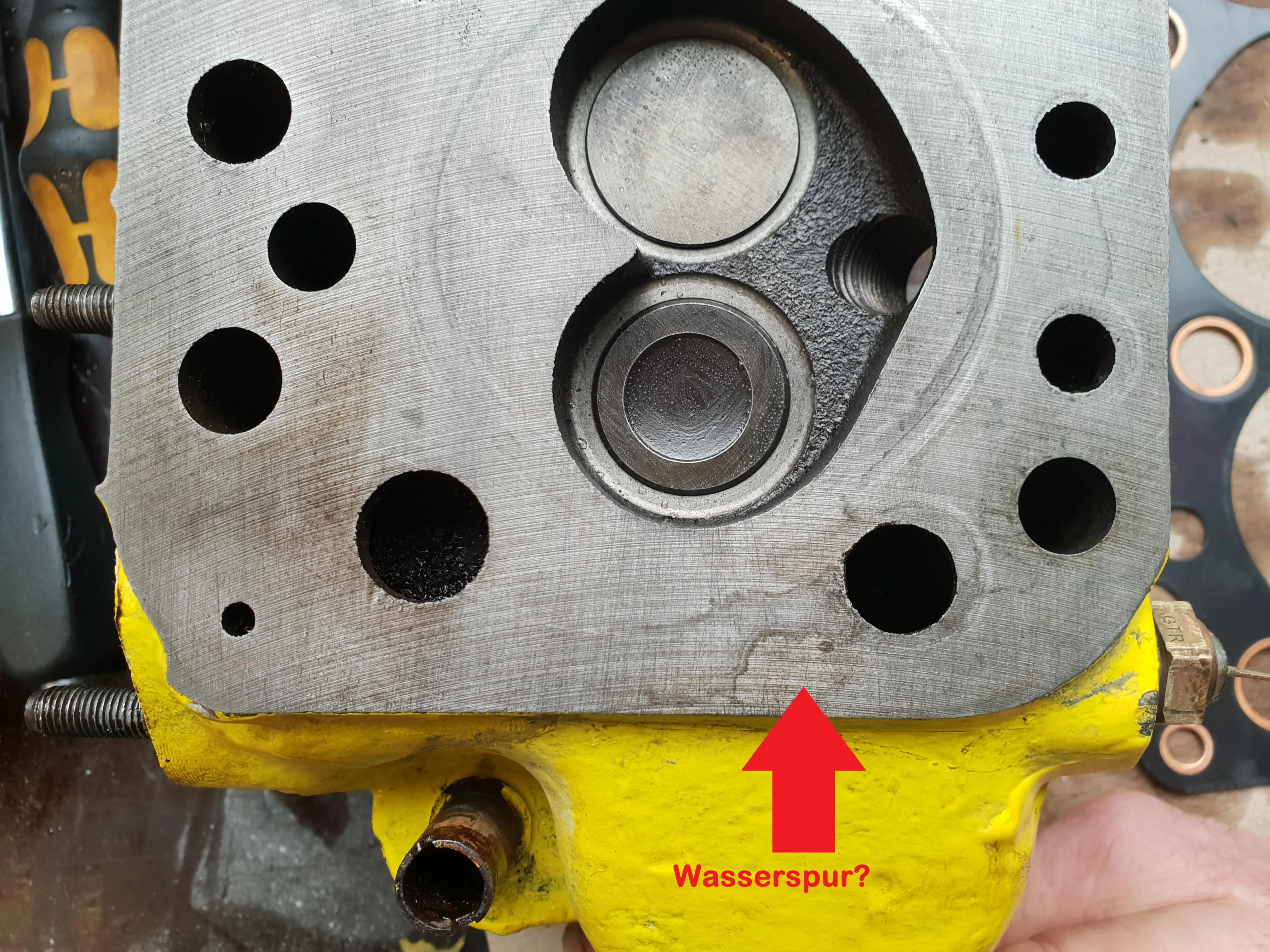

Da ich nicht jeden Tag Zeit habe um mich um mein Sorgenkind zu kümmern stand er ja nun ein paar Tage rum und tropfte vor sich hin. Habe heute den Kopf wieder runter geschraubt un würde sagen, das der Wasserkanal, der am Thermostat vorne ist nicht richtig abgedeckt wird.
Würde auch sagen, das es sich dort um Wasserspuren handelt. Habe noch einen Motor 99HD stehen und meiner ist ein 99HC, wie ist das mit den Köpfen sind die gleich. Würde den mal abbauen und die Dichtung dort auflegen. -

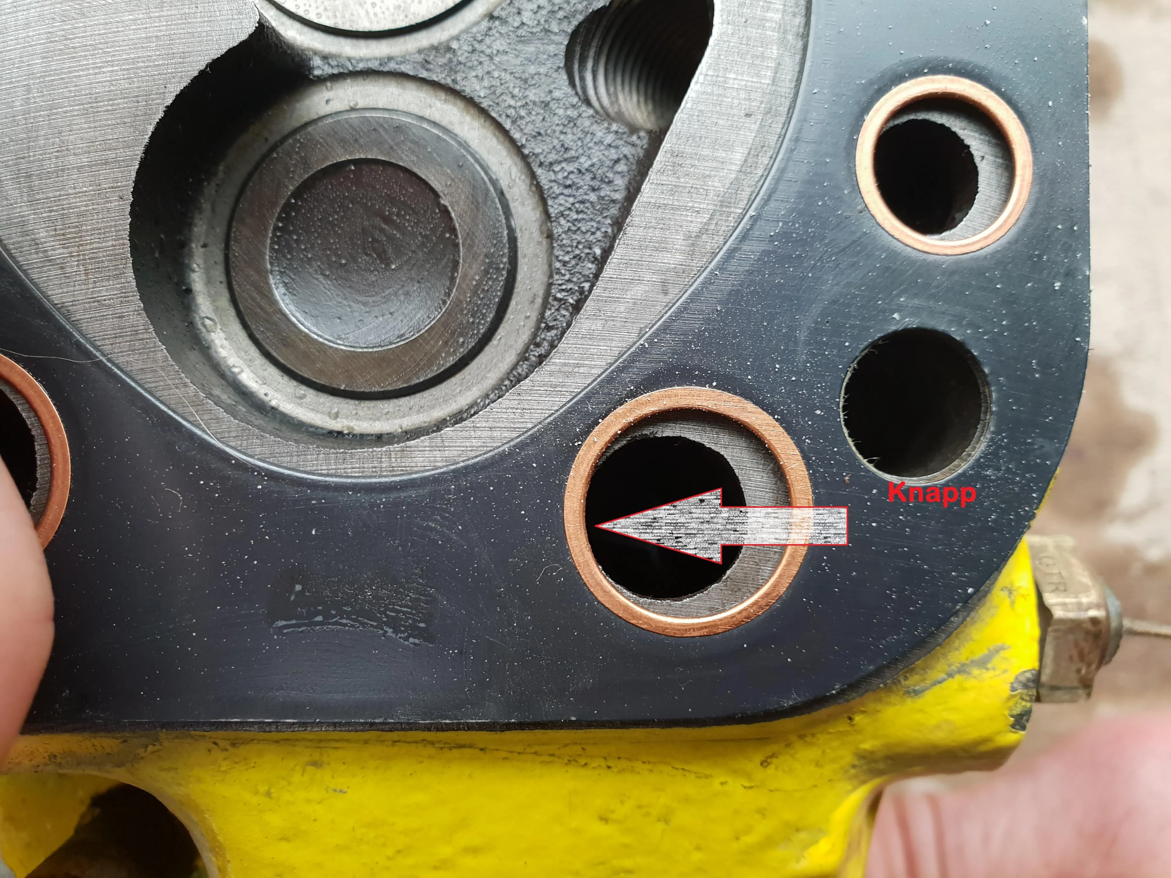

Wie sieht denn die zuletzt montierte Dichtung in diesem Bereich aus?
Der Ring um die Öffnung müsste dann ja nur teilweise komprimiert sein?Habe noch ganz alte (aber noch neue) Dichtungen und schaue mir das mal an einem 1000er Kopf an, eventuell ist die Dichtung aus neuer (Nach?) Fertigung einfach nur schiete....
Sieht nicht gerade toll aus... Ich würde die Löcher an den Stehbolzen etwas erweitern wenn man den damit erreichen kann das alle Kupfer-Dichtungen schön mittig liegen.
