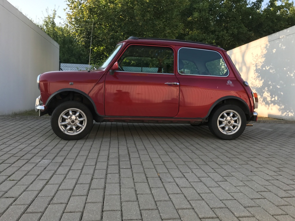

Also beim elterlichen Mini sah das letzten Winter nach dem Einbau neuer Elemente so aus wie im angefügten Bild... mit Originaltrompeten und nicht-Nachbau-Federelementen. Das war ein bisschen hoch, sah aber so aus wie auf den Videos aus dem Werk, also top
Inzwischen hat der sich auf "normale" Höhe gesetzt, ca. 2-4cm tiefer.
Bei meinem hatte ich das, dass die Knuckles so schlecht bearbeitet waren, dass die entweder gar nicht in die Trompeten passten oder auf halbem Weg stecken blieben. Vielleicht spielte da im Fall von diesem Thread auch sowas mit rein und jetzt haben sie sich rein "gearbeitet"...?
Das beruhigt ein wenig und macht Mut, daß sich der Mini auch noch setzt. Obwohl bei Deinem Mini ein Unterschiede zwischen vorn und hinten nicht ersichtlich ist

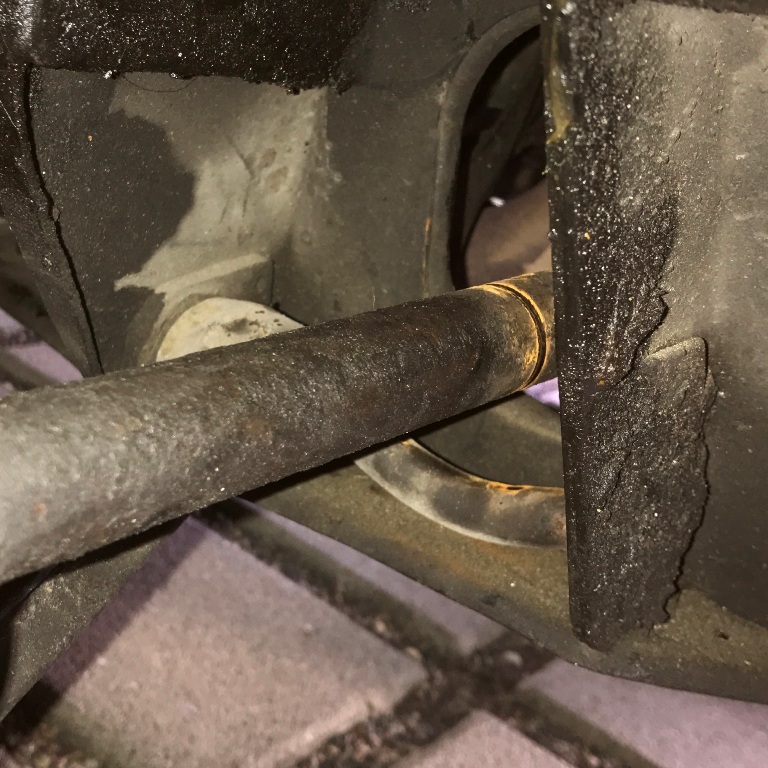

Ich habe mal versucht zu den Hersteller der Gummifederelemente zu ergründen.Vorne links
Vorne rechts
Hinten links
Demnach dürfte es sich um M-Parts handeln. Sind das nun die "richtigen"?

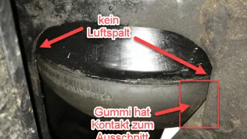

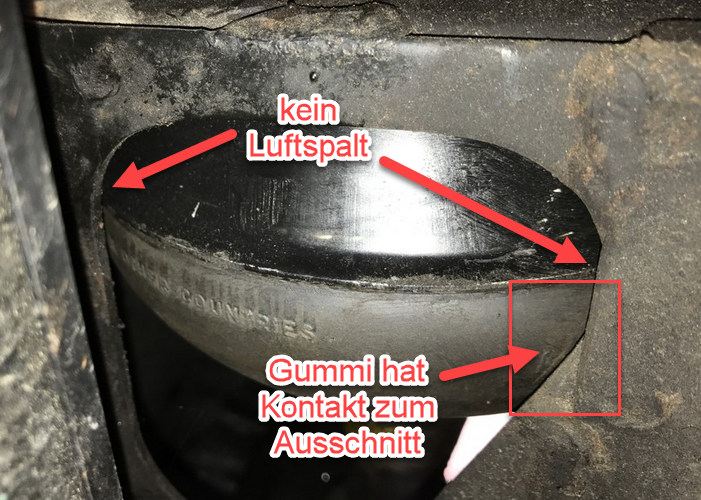

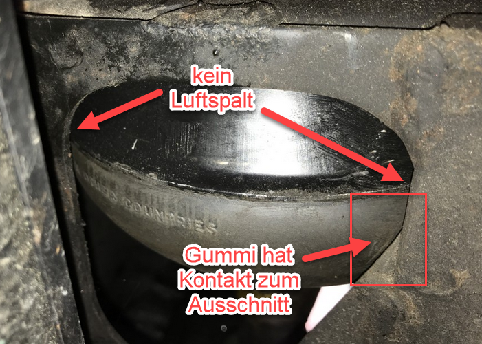

wenn man mal genau hinschaut und vergleicht....auf diesem Bild
http://www.knidolin.de/Fridolin/VL.JPG
sitzt das Federelement wohl nicht korrekt in Position, weil der Stahlring und anscheinend auch das Federgummi den Ausschnitt im Rahmen fast berühren, da müssten einige mm Spalt sein...

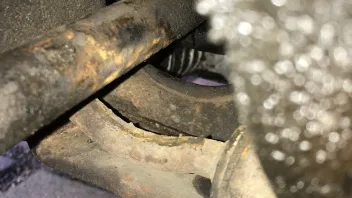

Ich habe leider zur Zeit dasselbe Problem mit den Competition Cones von Minisport an der Vorderachse. Die Hi-Lo's sind komplett runtergedreht und zusätzlich ca. 4mm auf der Gewindeseite gekürzt. Kugelpfanne sitzt richtig im oberen Querlenker wie im Hi-Lo. Der Mini ist vorne gefühlt 10cm zu hoch.
Was mir bei der Montage aufgefallen ist, die Passung zwischen Gummifederelement und Hi-Lo hat kein Spiel, bzw. ist eine leichte Presspassung. Muss das so sein ? Meine Vermutung ist, dass das Gummielement nicht richtig auf dem Aluteller vom Hi-Lo aufliegt. Ein geringer Spalt von ca. 1mm dazwischen ist noch zu sehen.
