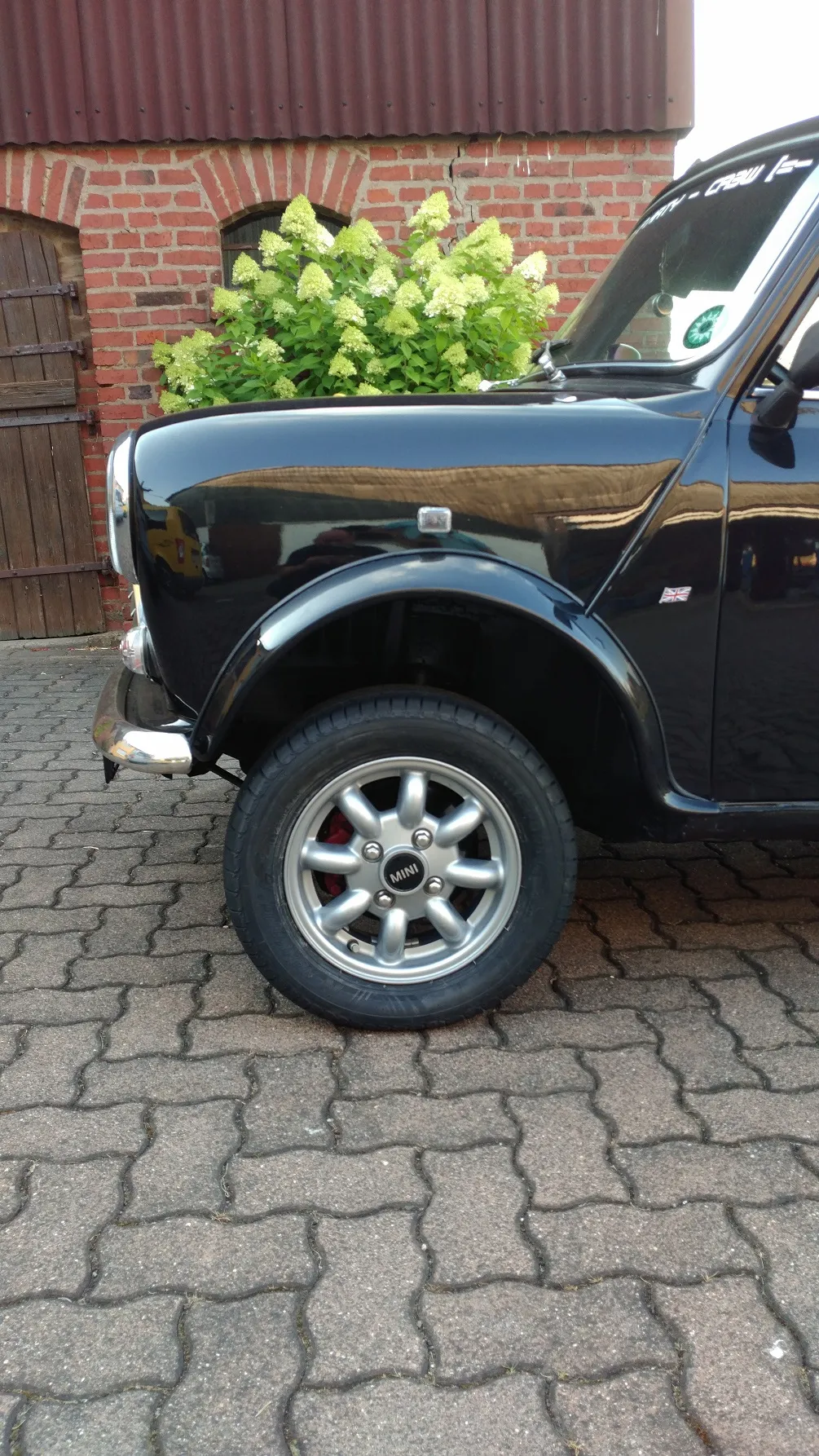

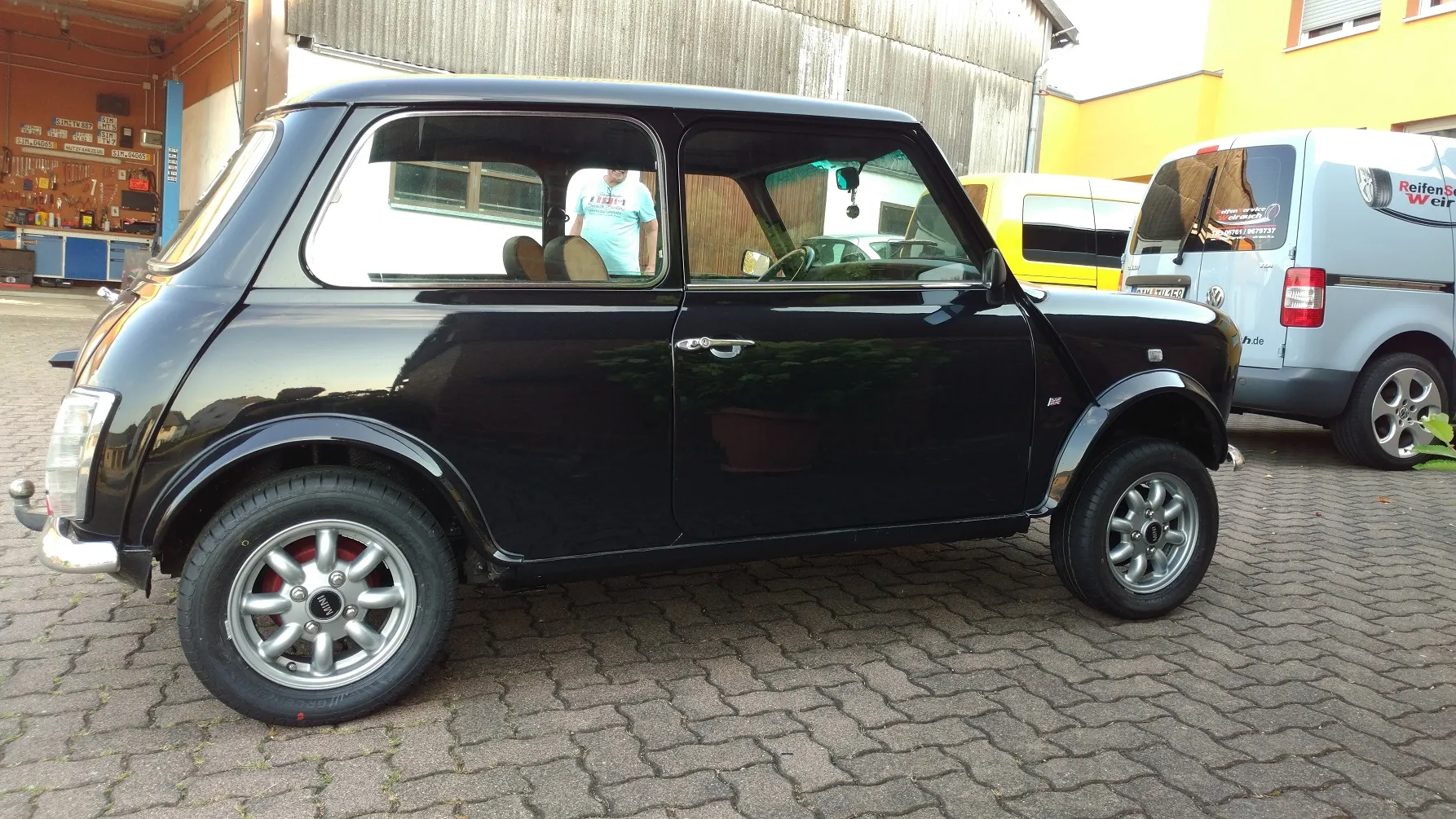

Hoch wie Bus )= Wo ist der Übeltäter?
  • Versuch macht kluch... :wink:
    Ich würde das Auto auf allen Vieren stehen lassen, und beide Gummis so vorspannen, daß der Wagen in etwa Normalhöhe hat. Und dann warten, bis die Vorspannung in den Schrauben stark abgenommen hat.
    ditio, genau mein Plan
  • habe dann alle 12 stunden ein gewindegang mehr gedreht, jetzt kommt er schön tief, also nahezu normal... hoffe er bleibt auch so, und nicht das er wieder hoch wie bus geht :P
    gestern unterkante Stoßstange 34cm
    heute morgen 33cm
    original laut foto +-40cm
