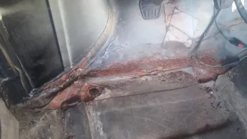

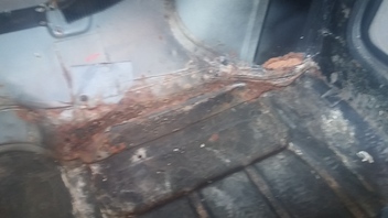

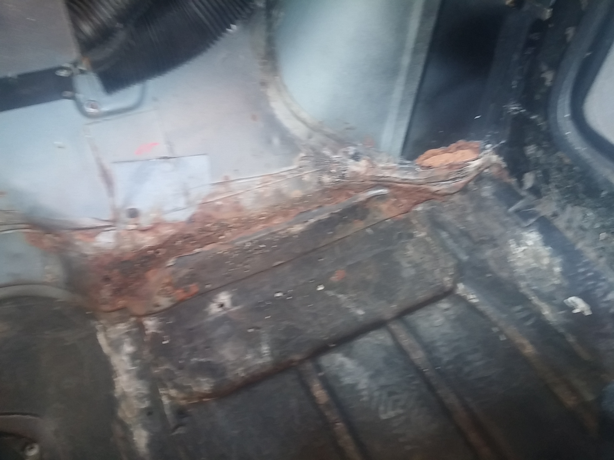

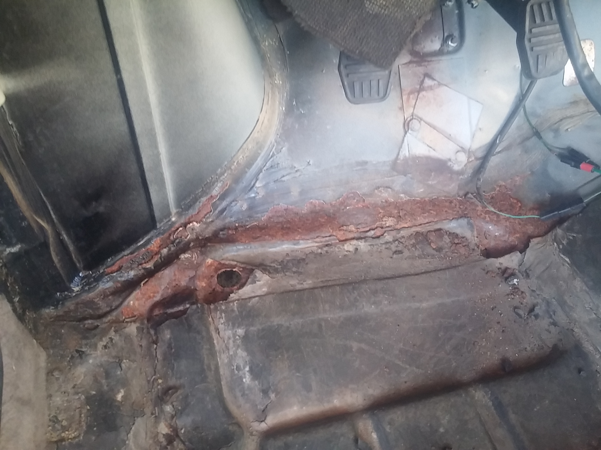

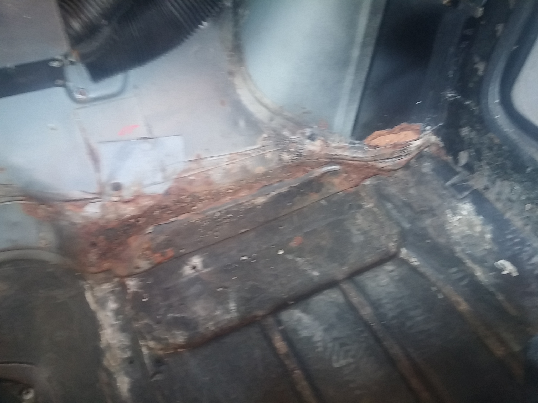

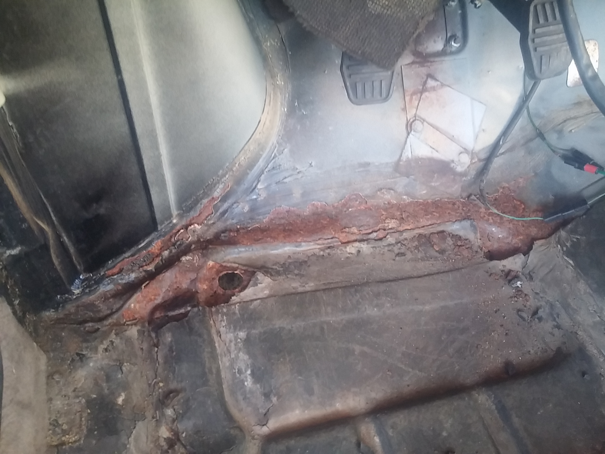

  • So siehts aus...sonst habe ich keine Durchrostung gefunden, bis auf Scheibenrahmen unten halt. Spritzwand in Ordnung, Bodenblech gut, nur halt im "Knick" zur Motorwand ist es durch und an der Ecke zum Radhaus.
    Was sind da konkret für Rep. Bleche, wer bietet die an, da da Bodenblech Repteil zu viel Abfall wäre ?
    Danke !

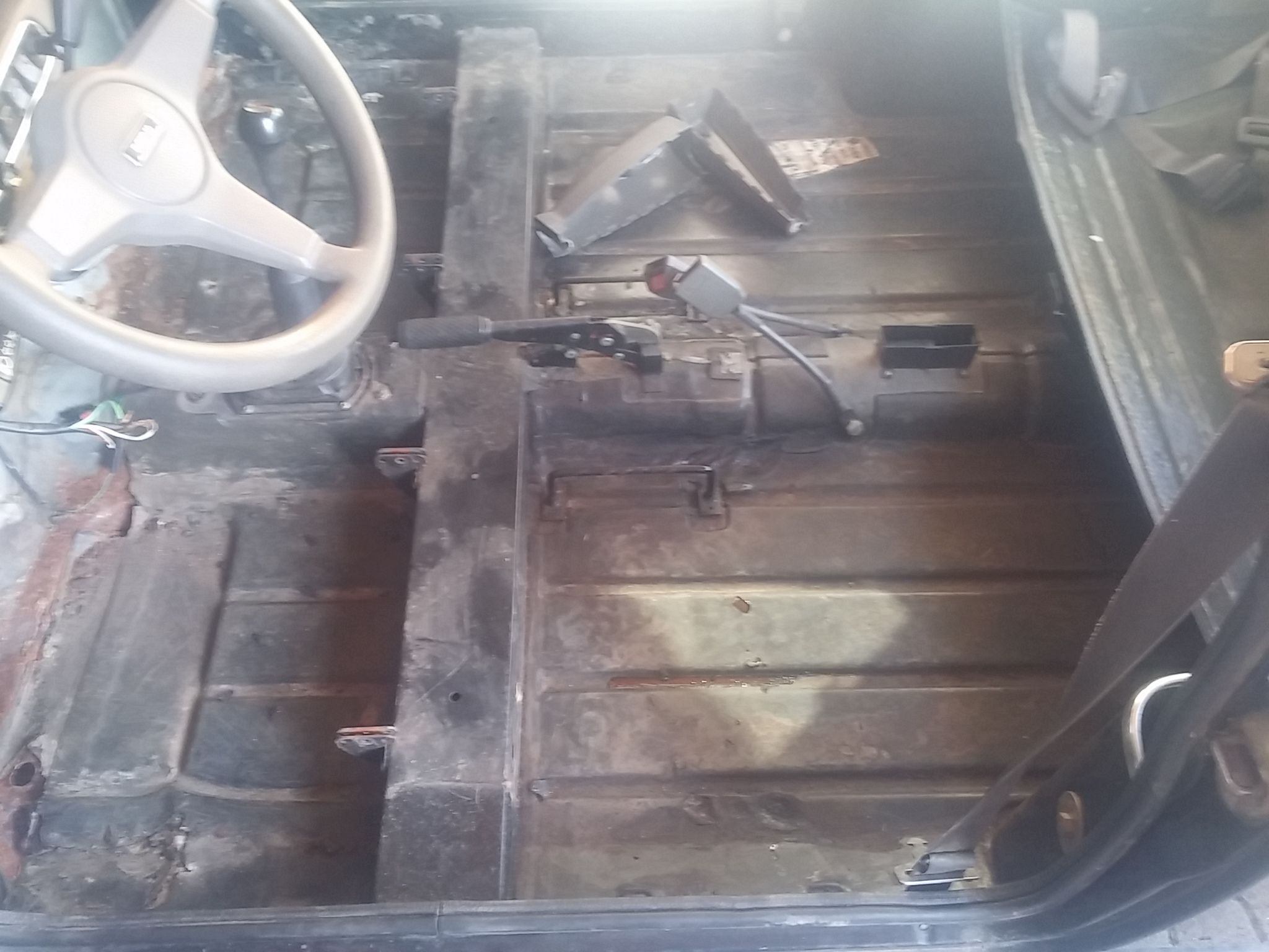

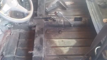

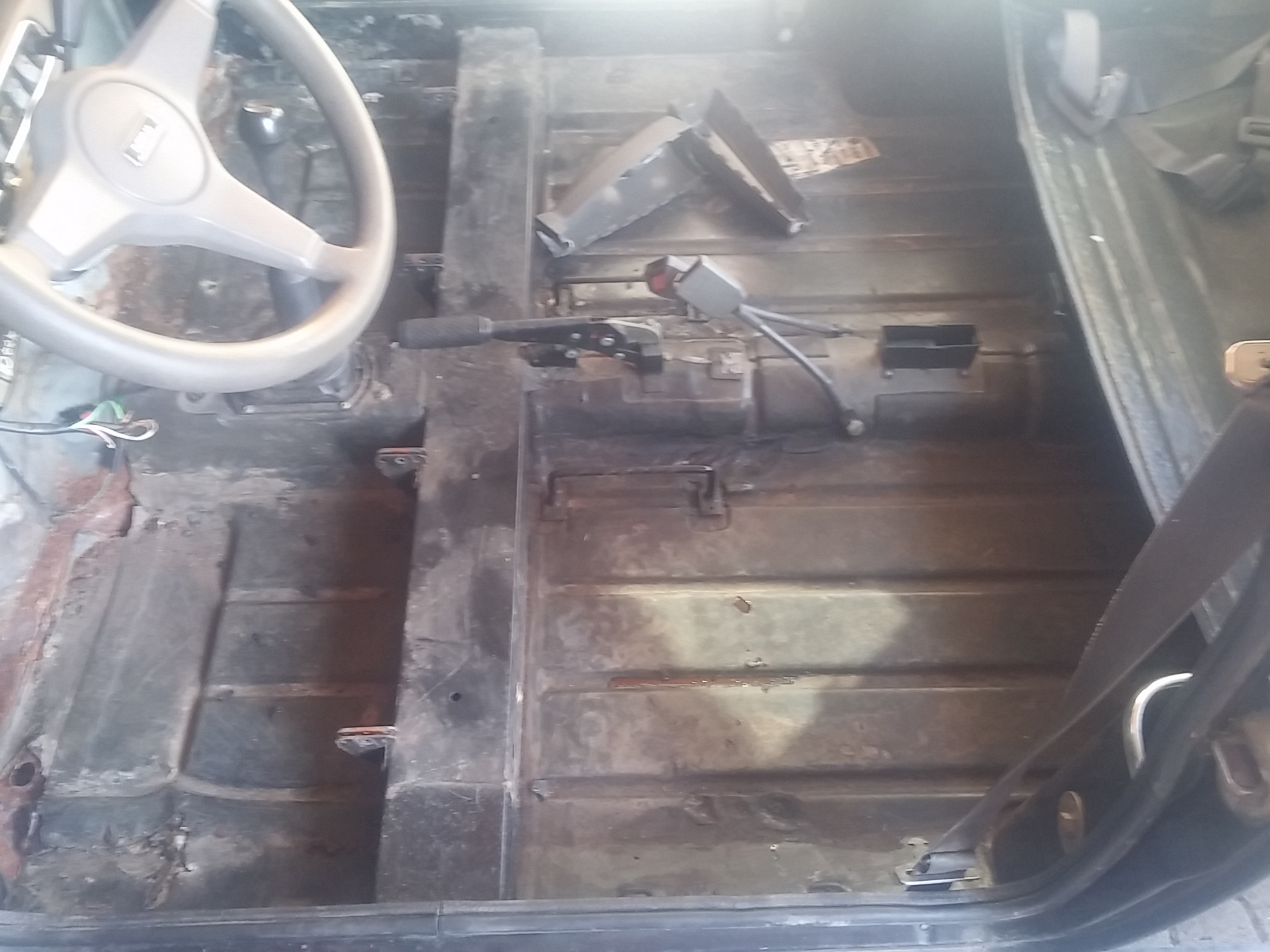

  • DAS Blechteil gibt's als Tafel im gutsortierten Autoteilehandel.
    Ich würde zuerst die Bitumenmatte komplett entfernen, um zu sehen, ob noch weitere Überraschungen warten.
    Die auf den Fotos sichtbaren Bereiche sollte jeder Karosseriebauer auch ohne Reparaturblech instandsetzen können.

  • Die auf den Fotos sichtbaren Bereiche sollte jeder Karosseriebauer auch ohne Reparaturblech instandsetzen können.
    Grundsätzlich stimme ich dir zu, aber was man auch berücksichtigen sollte...
    Das Maßnehmen und Anfertigen solcher Blechteile kostet Arbeitszeit, die im Karosseriebau mit Sicherheit kaum unter 50€/Stunde zu bekommen ist.
    Das Rep-Blech für den vorderen Boden kostet ~30€
    Das Heraustrennen des passenden Stückes aus dem Rep-Blech dauert vielleicht 10 Minuten...
    Da ist es oftmals günstiger, das Rep-Blech zu kaufen und das passende Stück heraus zu schneiden, als es anfertigen zu lassen...
    Und wie du schon geschrieben hast, wird die Reparatur meist doch etwas größer, als man(n) auf den ersten Blick sieht, ohne die Bitumenplatten zu entfernen...:rolleyes:
    Kann man(n) die Arbeit selbst machen, ist das Anfertigen einfacher Reparaturstücke mit Sicherheit die günstigere, wenn auch langsamere Lösung :thumbs_up:
