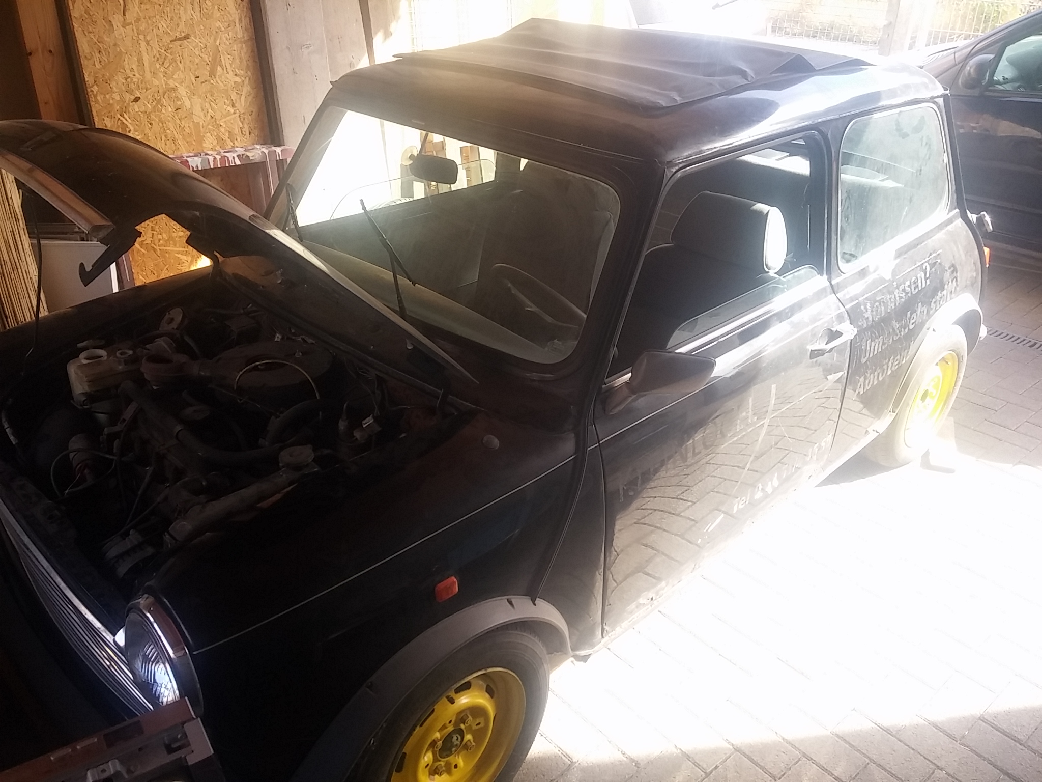

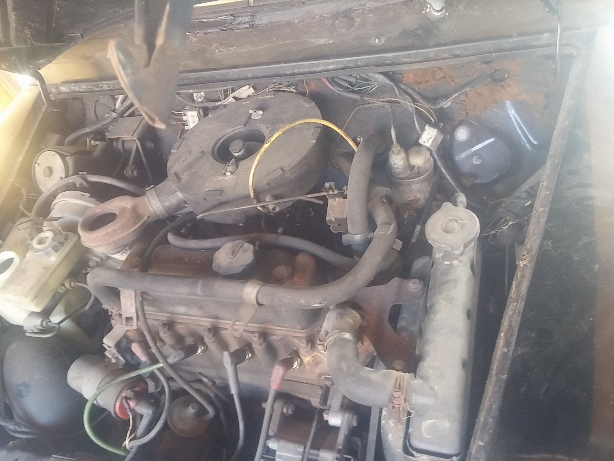

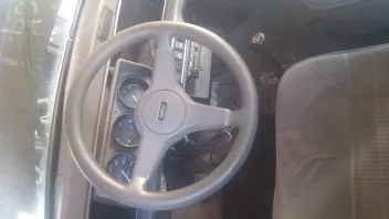

  • Sie Fotos, bin sicher es ist ein späteres "neueres" Modell definitiv
    MK V
    Eckige Rückleuchten
    Linkslenker
    keine Kappe am Blinkerhebel
    Stockschaltung am Boden nähe Sitze
    Sehe eben, rechts an der Spritzwand WAR Plakette,wurde von entfernt, besteht dennoch Chance zur Wiederherstellung ?
    Blechsubstanz ist sehr gut, und die Standschäden sind handelbar.
    Ist es legal und möglich Plakette und Brief von einem Schlachtfahrzeug zu übernehmen ?
    Danke !
    vg
    Thomas
  • Da sind aber keine Türscharniere außen zu sehen...:headshk:
    ...und hat schon einen Bremskraftverstärker. Dieser kam ab Modelljahr `89, also nach den Werksferien, im Herbst `88.
    Bei diesem Modell findet sich die Fahrgestellnummer in der "Regenrinne" des Windleitblechs, etwa 30 cm von der Innenkante des rechten Kotflügels entfernt.
    In der Regenrinne sitzt häufig noch eine Moosgummi-Dichtung, die zur Hinterkante der Motorhaube abdichtet.
    Diese mal entfernen... und nachschauen :wink:
    An der Unterseite der "Regenrinne" kann man sie in der Regel erfühlen :wink:
