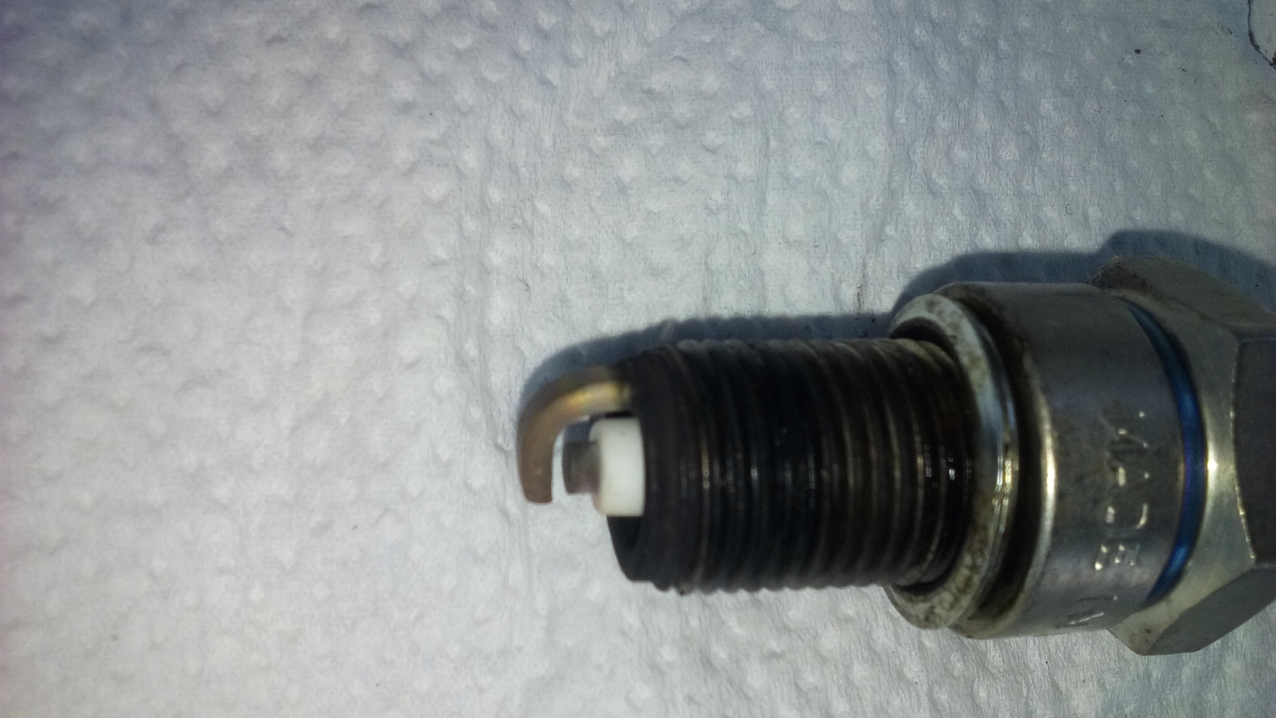

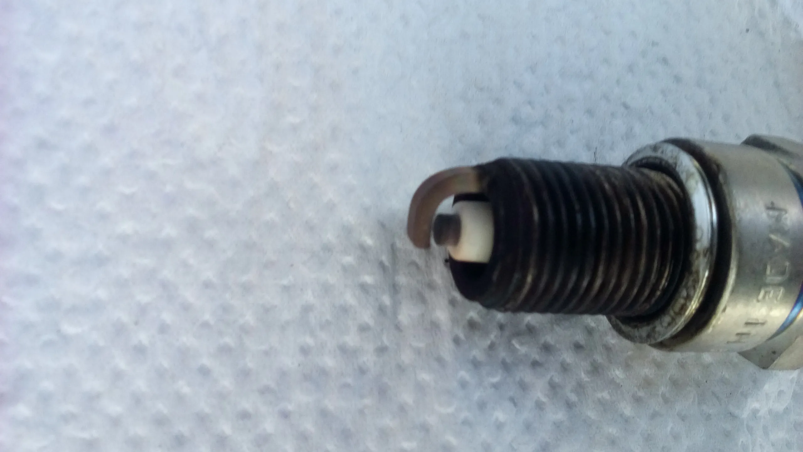

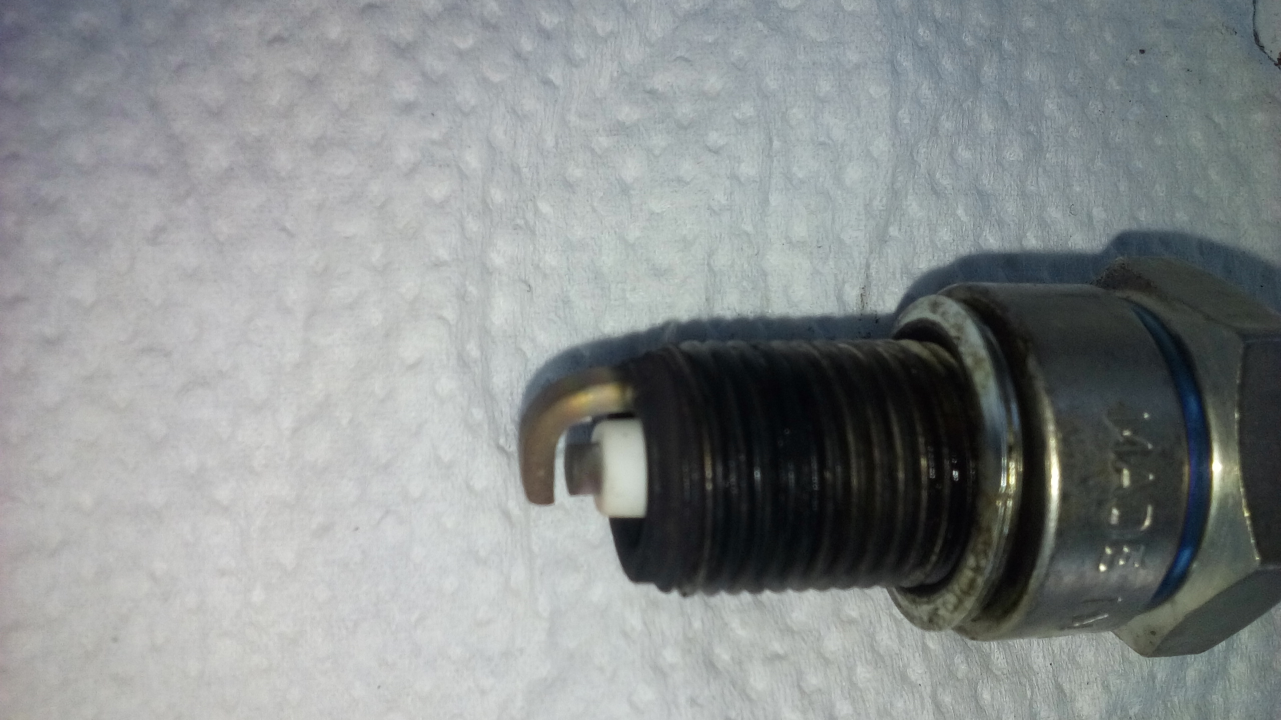

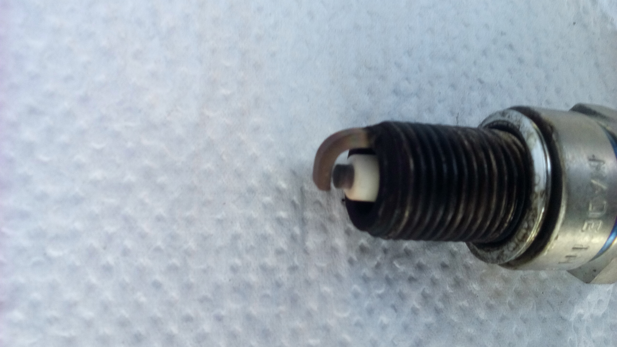

    Nach der Probefahrt (direkt bei 100km/h auf den Parklplatz und geschaut) siehts so aus:
    Wie ist das zu werten? (Sind von Zyl. 1 und 2)

  • Das Kerzenbild sieht eigentlich ganz gut aus. Ist der richtige Kolbendämpfer und das richtige Öl eingefüllt (20W50 oder 15W40)? Wenn das nicht stimmt beschleunigt er auch nicht so gut. Ansonsten vielleicht noch mal Zündung/Zündverstellung prüfen.
    Minifizierter seit 1990
  • Sieht mager aus für Vergaser. Beim Einspritzer wäre es Ok. Etwas weniger sauberer Porzelankörper wäre besser.
    3 mm Unterstand ist zu viel. Der Standgasregelbereich der Nadeln liegt in der Regel bei 1,5 - 2 mm.
    Ich würde sagen, Du brauchst ne fettere Nadel, vorausgesetzt, Zündung stimmt mittlerweile.
  • sailorbrand
    Kerzenbild kann man über ein Photo nur sehr schwer beurteilen, wird sehr leicht getäuscht. Schaut aber gut aus.
