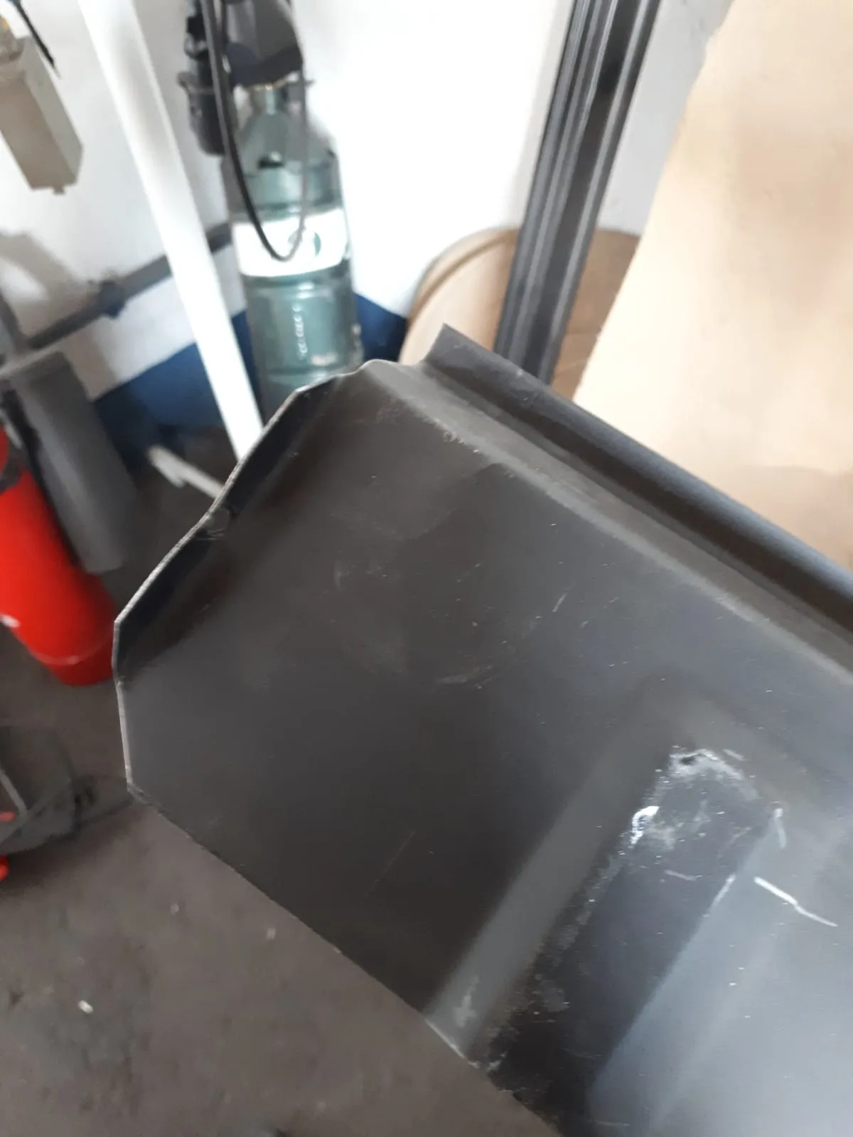

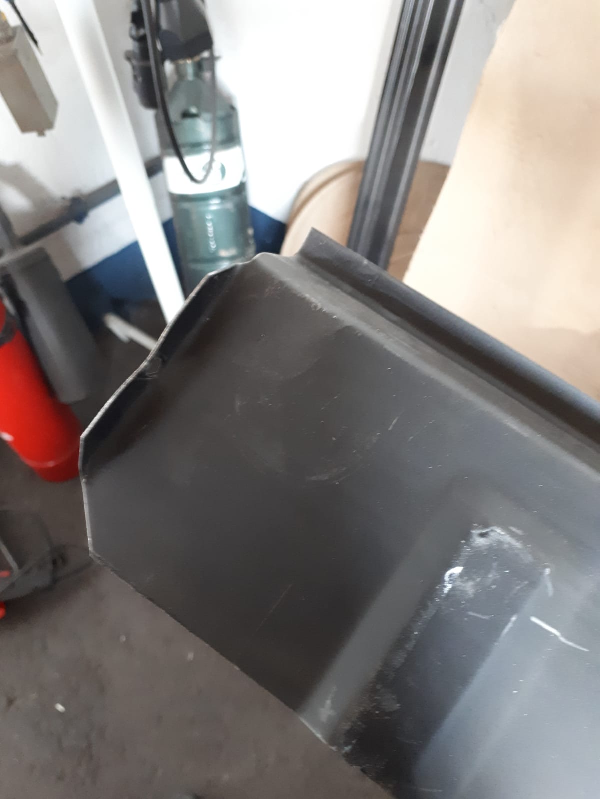

Übergang Schweller zur A-Säule
Hallo
bleibt so stehen und wird nur gegeneinander verpunktet
und unten sind die Beiden Bleche durchgeschweißt an der Kante entlangGrüße
Michael -
Diesen Überbratschweller würde ich nicht einbauen.Gruß Jürgen
Ist kein 9" Schweller, sondern entweder alte Originalware BHM3/4 in 6" mit offenen, jedoch schmalen Belüftungen oder entsprechendes Nachbauäquivalent.
