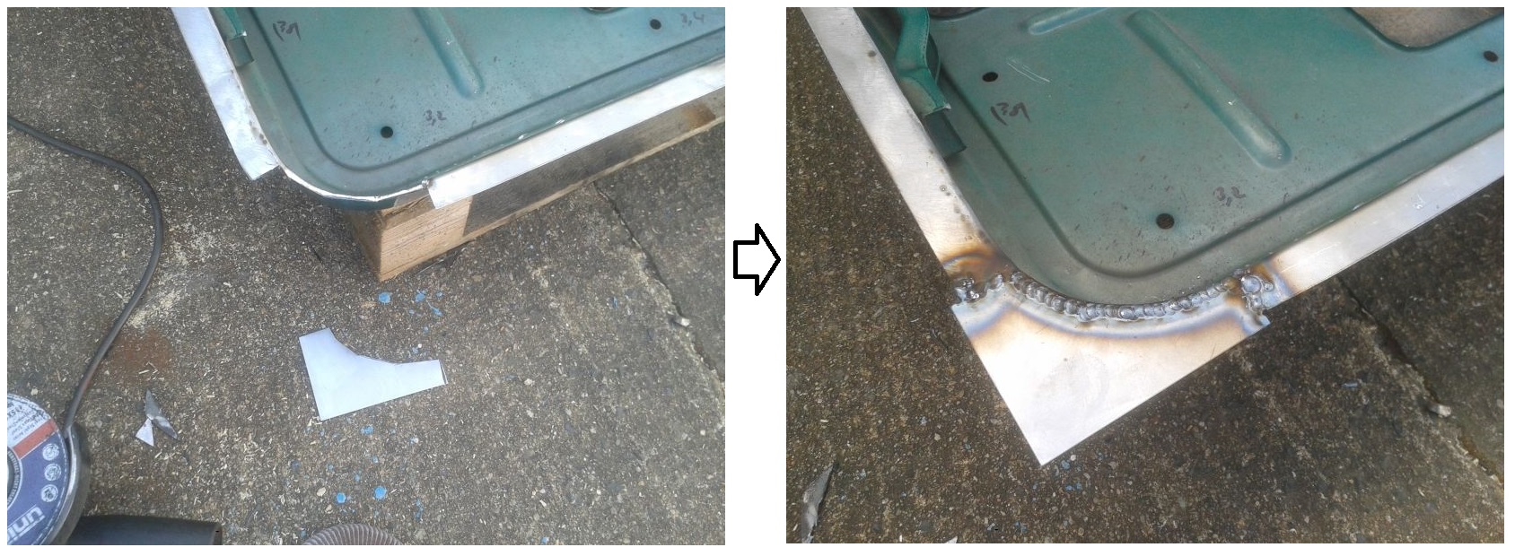

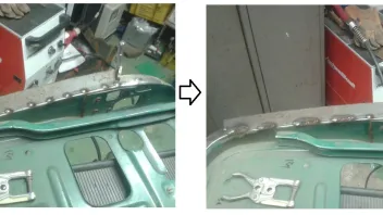

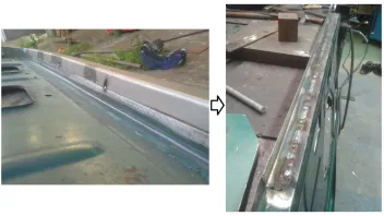

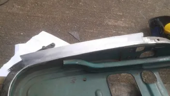

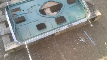

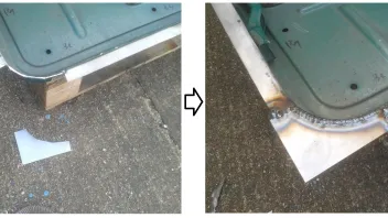

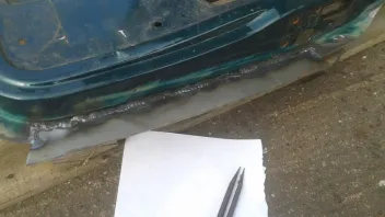

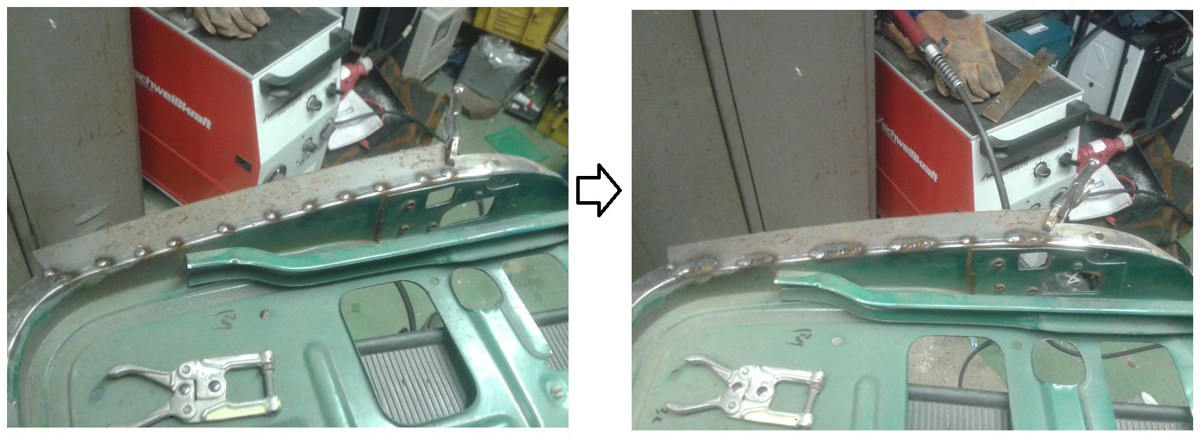

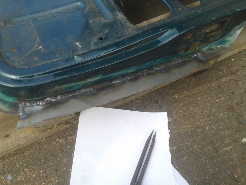

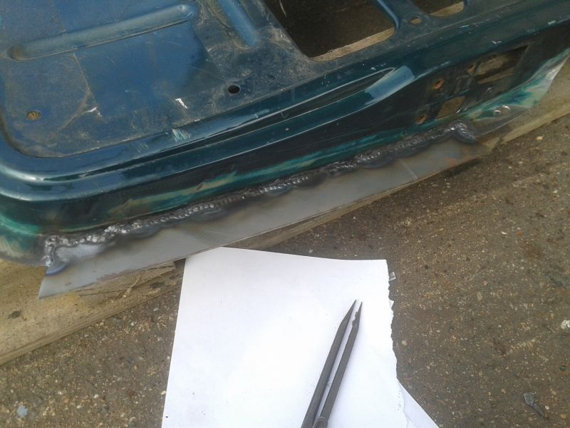

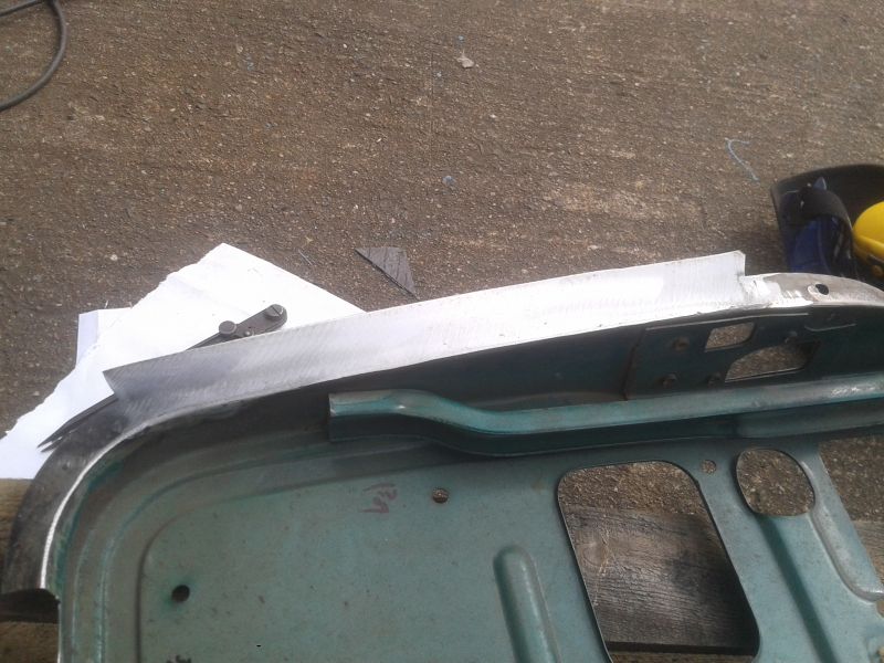

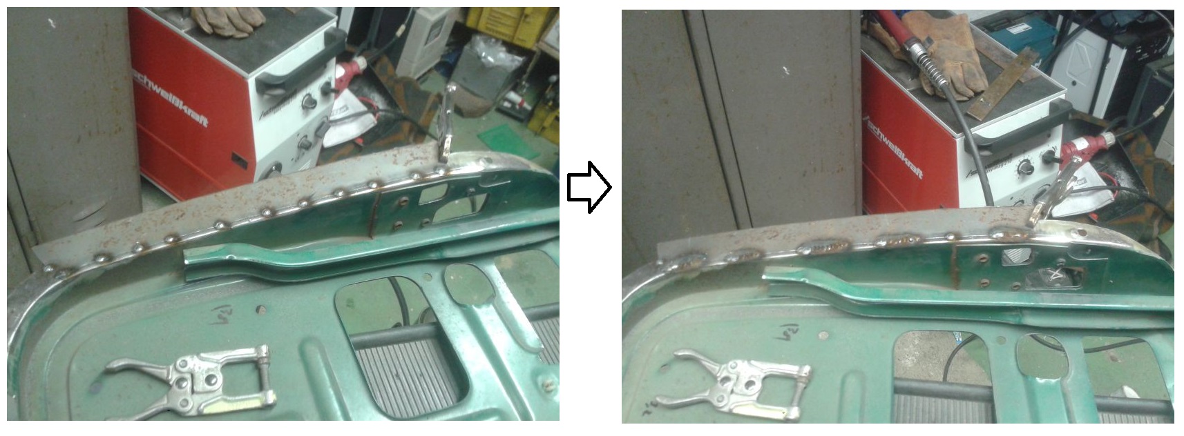

    weiter geht's mit der Instandsetzung der Falzleiste der rechten Seitenwand. Hier wird später der Schweller mittels Punktschweißen angesetzt.
    Ansetzen,
    veschweißen,
    und verschleifen.
    Dann die zweite Stelle.
    Anpassen
    und verschweißen.
    Es wurde natürlich noch verschliffen. Leider kein Foto gemacht.

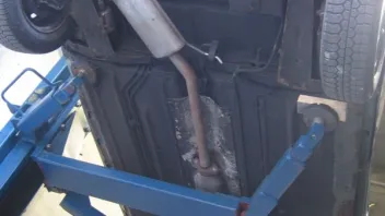

    Hier das Gruseln beim linken Schweller.
    Also wieder von vorn, erstmal den Außenschweller entfernen.
    Dann habe ich noch angefangen etwas Blech des Innenschwellers zu entfernen.
    Und etwas Blech aus dem Fußraum.
    Das wars erstmal wieder, beim nächsten Mal geht's weiter.

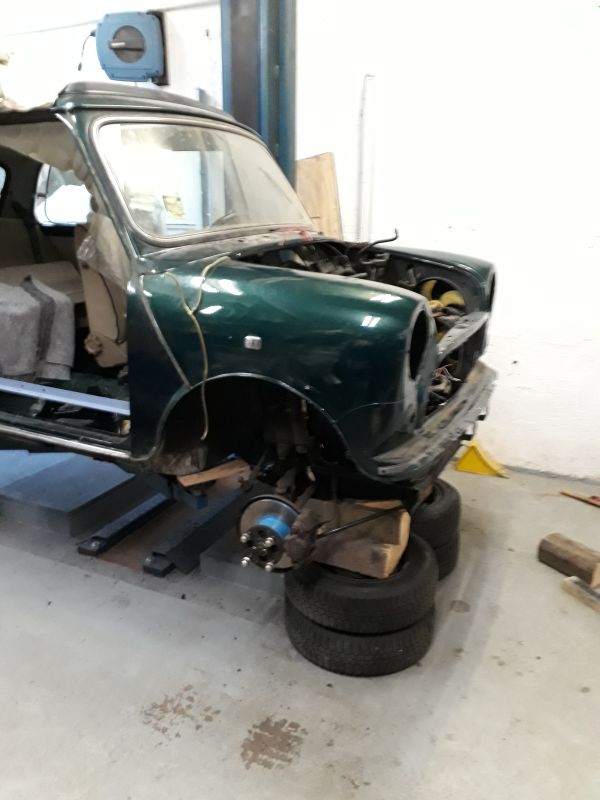

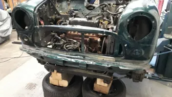

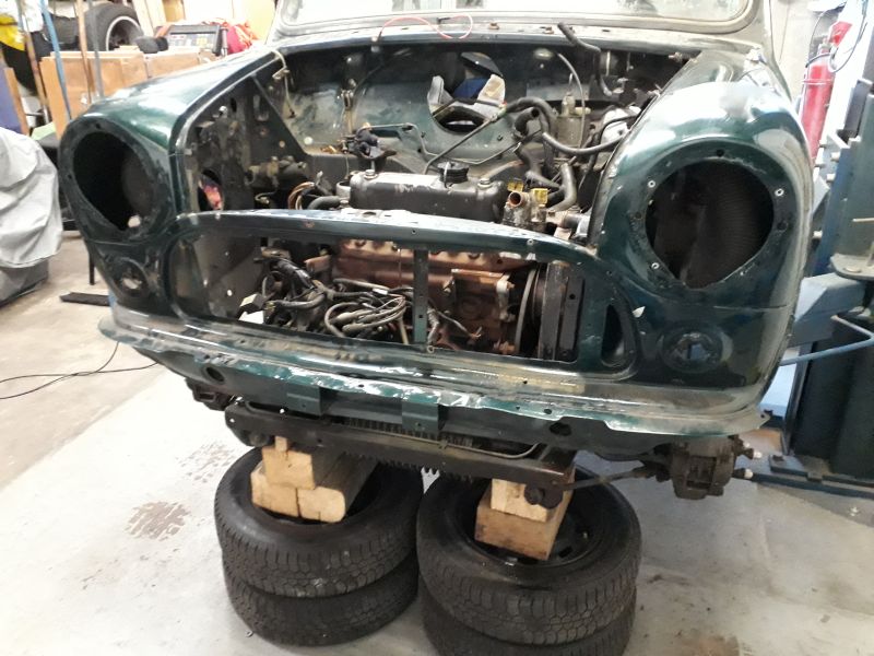

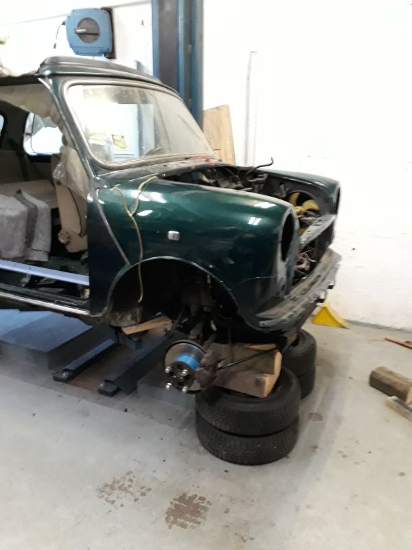

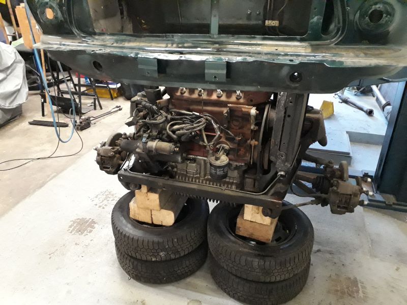

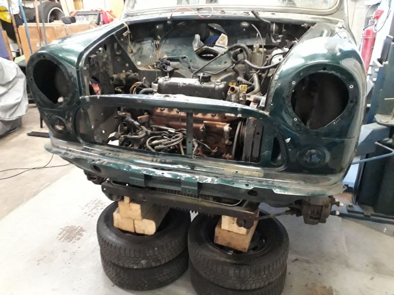

    Bevor ich den linken Schweller anging, habe ich die Front entfernt und die A-Säulen sowie den Frontscheibenrahmen instandgesetzt.
    Bevor es aber an der Front weiterging, habe ich den Mini ersteinmal ausgesteift.
    Nach dem Abnehmen der Kotflügel sieht man, dass die Kotflügel original mit 7 Schweißpunkten mit dem Windleitblech verbunden sind.
    Daher werde ich, auch aus Korosionsschutzgründen, diese Stelle später verlöten. Ich habe das in dem Aufbaubericht von JumboHH gesehen und werde es auch machen. Aber dazu später mehr...
    Hier das Bild vor dem Abnehmen der Innenkotflügel:
    Dann die ganzen Schweißpukte aufgebohrt:
    Von Innen dokumentiert, wie der Innenkotflügel original verschweißt ist:
    Und dann das erste Teile abgenommen:

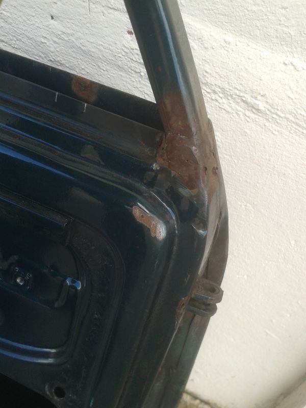

    Soweit ist die A-Säule noch in einem guten Zustand. Innen ist kein Rost! Ich werde "nur" die verosteten Stellen auswechseln und den Rest strahlen und versiegeln:
    Verschliffen:
    Gestrahlt:
    Und grundiert:

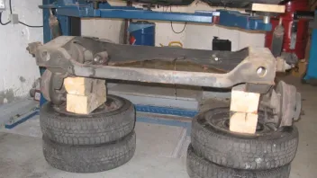

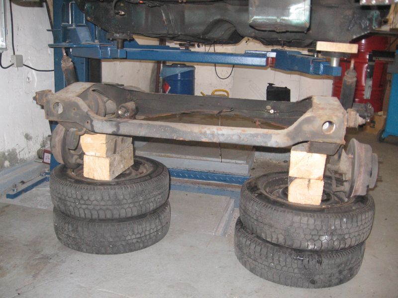

    Zwischendurch schonmal den Vorderachsrahmen und das neue Frontblech angepasst:
    Ich muss aber feststellen, dass die Traverse auch in einem sehr gutem Zustand ist.

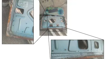

  • Das originale rechte Stehblech ist ohne Anbauteile.
    Also musste ich den Halter für den Motorhaubenaufsteller vom alten abtrennen und am neuen anschweißen.
    Zudem musste noch Bohrungen für das Typenschild gebohrt werden und einige Bohrungen, die bei neueren Mini's benötigt werden, zugeschweißt werden.
    Alt und Neu:
    Den Halter einmessenn fixieren und festpunkten:
