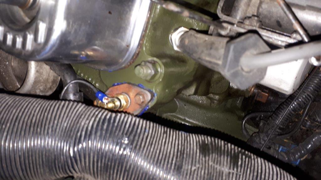

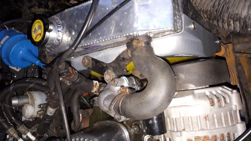

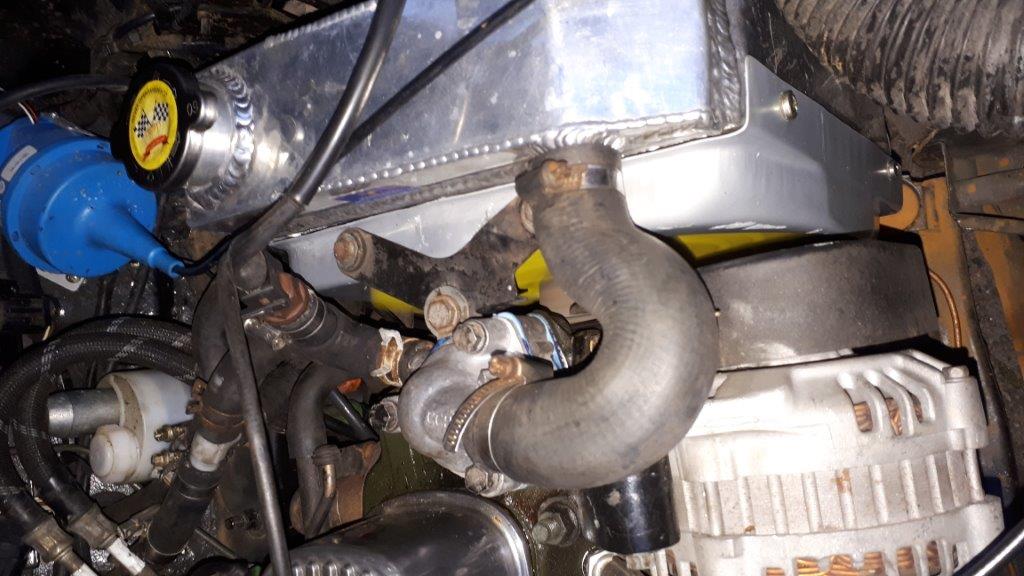

So jetzt hatte ich etwas Zeit und habe es umgebaut, hier Fotos davon.
Zurzeit noch mit einem Tropenlüfter aus Metall mit 6 Blättern, aber der kommt raus.
Ist mir etwas zu laut und wird auf Elektrisch umgebaut.
Der Kühler hat im Augenblick nur einen Deckel drauf mit 0,9 Bar (sind ja auch 118 Grad) aber wird da wird sich auch was finden.
Zur Kontrolle habe ich noch einen Temperaturfühler in den Ungenutzten Heizungsanschluss gesetzt.
Jetzt mal sehen was passiert, ich denke zu heiß werden kann der Motor nicht mehr
Moin Erwin, sieht doch ganz passabel aus. Wo hast du jetzt den originalen Temperaturfühler für die ECU verbaut?
Moin Stefan,
siehst du ihn nicht?
Es ist eine Zwischenplatte vom SPI eingebaut und ein T-Schlauch in dem steckt oben der ECU Temperaturfühler.
Muss aber zugeben, nach dem ich gestern mir Zeit genommen haben und mit dem Auslesegerät die Werte verglichen habe, das ist nicht so klasse.
Es ist eine Differenz von fast 10 Grad da, gegenüber der Messung auf der Heizungsanschluss Seite und einer am Schlauch.
Werde als Nächstes den ECU Temperaturgeber auf die andere Seite, in den Heizungsanschluss zu setzten und dann noch mal schauen.

Wer Augen hat...
Jetzt sehe ich ihn. Ideal scheint mir die Position auch nicht zu sein, aber was will man machen, wenn kein Platz da ist. Wichtig ist nur, dass das Wasser gut zirkuliert, auch wenn das Thermostat komplett geöffnet ist. Bist du weiterhin beim 88°C geblieben? -
