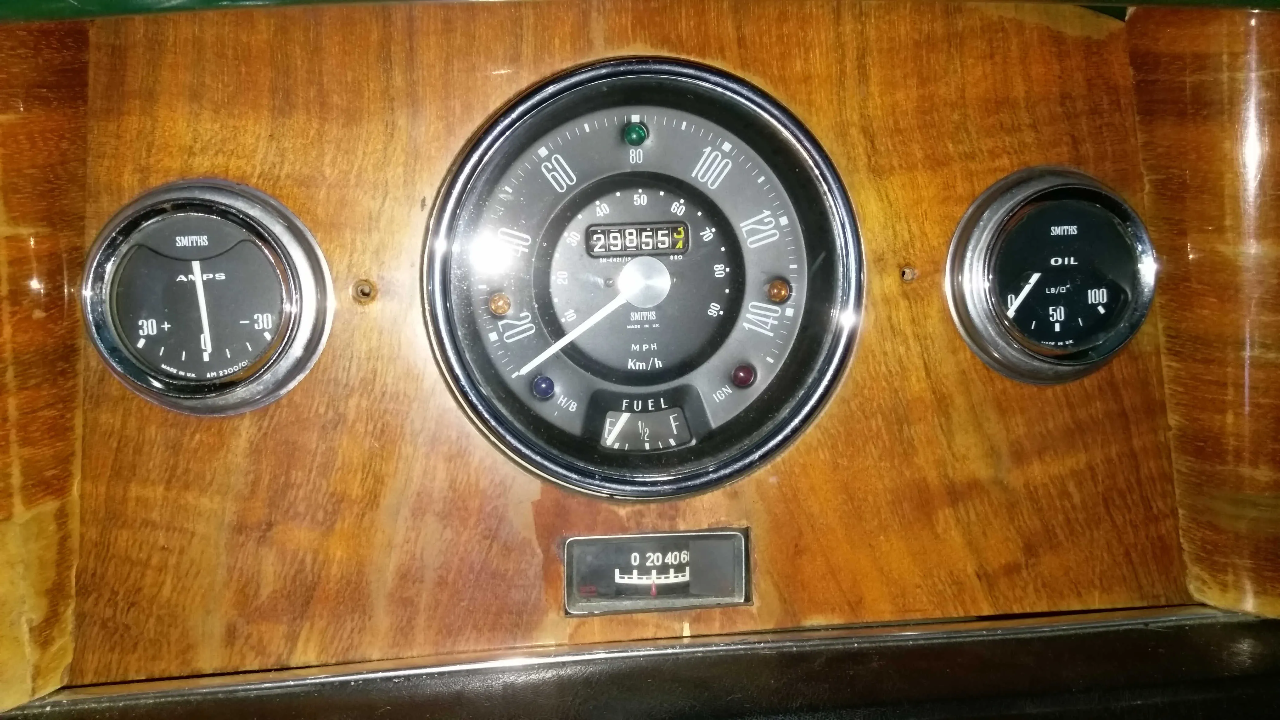

    kennt jemand von Euch dieses Instrument? Eine Temperaturanzeige in eckiger Form.
    Der Mini ist aus den Niederlanden. Wurde dieses Istrument dort serienmäßig verbaut?
    (Morris Mini 850ccm, MK3, Baujahr 1971)

    Wenn man den rechteckigen Ausschnitt einmal genauer anschaut, dann sieht man sehr schnell die nachträgliche Bearbeitung.
    Zudem ist das Instrument --ohne jeder Kritik gesagt !-- ja in Bezug auf das Skalendesign und die eckige Form eher nicht harmonisch mit den klassischen Rundinstrumenten. Das hätte das Werk/der Importeur gewiß anders gelöst.

  • Den Verdacht hatte ich irgendwie auch...vor allem, weil es lediglich mit Kabelbindern am Holz gehalten wird. Kennt denn jemand dieses Instrument? Aus welchem Auto stammt das denn ursprünglich?
  • Jetzt nicht ernsthaft? Der Anschluss verläuft aber per Kapilar Rörchen inkl. nicht trennbarem Temperatur Fühler.
    ...doch :biggrin:
    Gerade im Heizungsbau wird auch heute noch mit "zöllischen" Verschraubungen gearbeitet. Und vor Einführung der elektronischen Steuerung hat man bevorzugt Messinstrumente mit Kapillar-Röhrchen verwendet, da die recht genau und einfach zu fertigen sind... :thumbs_up:
    Da ist es also durchaus möglich, dass da ein findiger Heizungs-Installateur etwas passendes in seinem Ersatzteil-Lager oder einer ersetzten alten Heizung gefunden hat und es einfach in seinen Mini geschraubt hat.
    Wenns passt und funktioniert... Why not...? :biggrin:
    Gruß, Diddi
  • Er hat dafür aber das Holzamaturenbrett zerschnitten!!! Aber vielen Dank für die Info.
