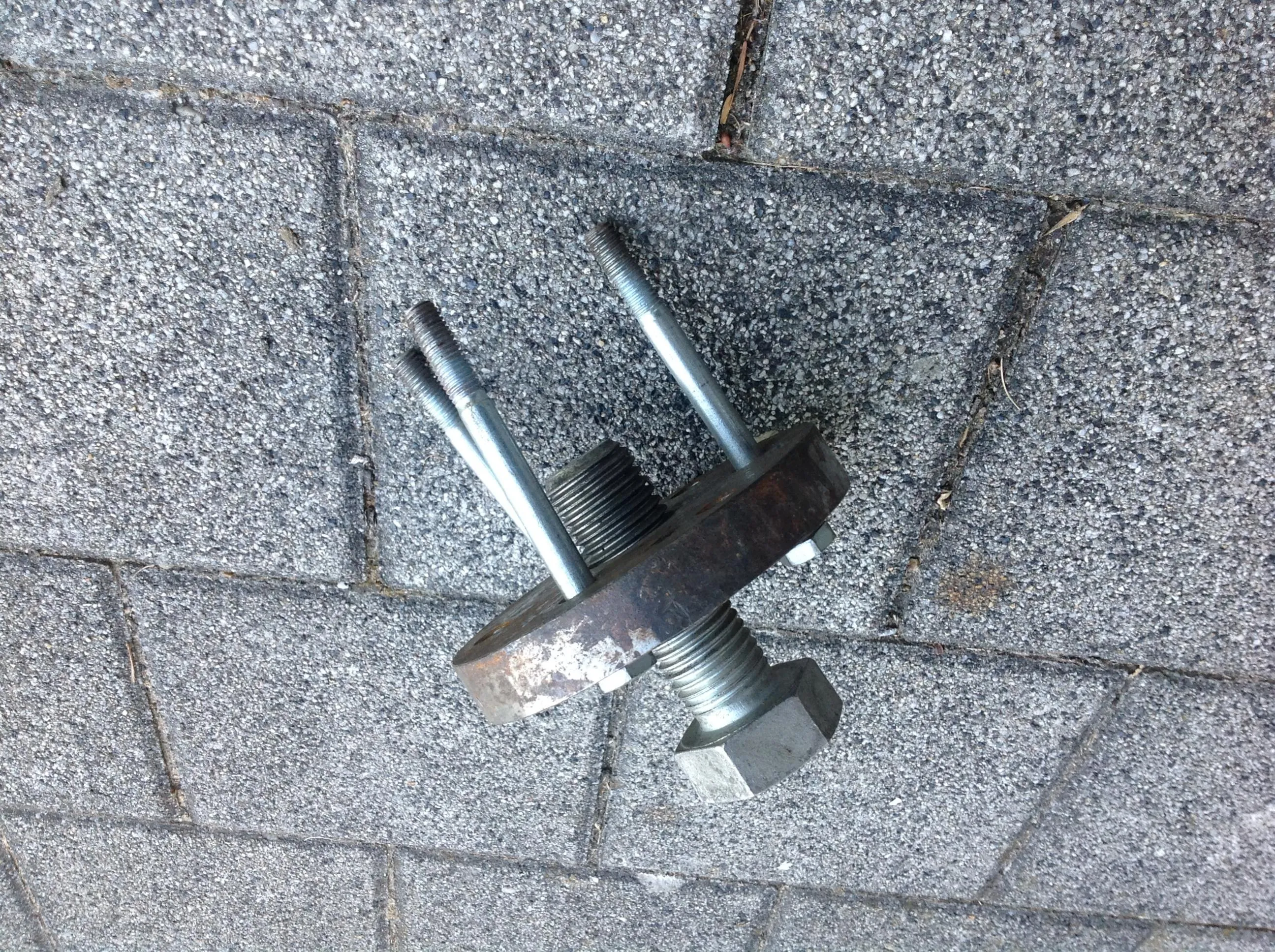

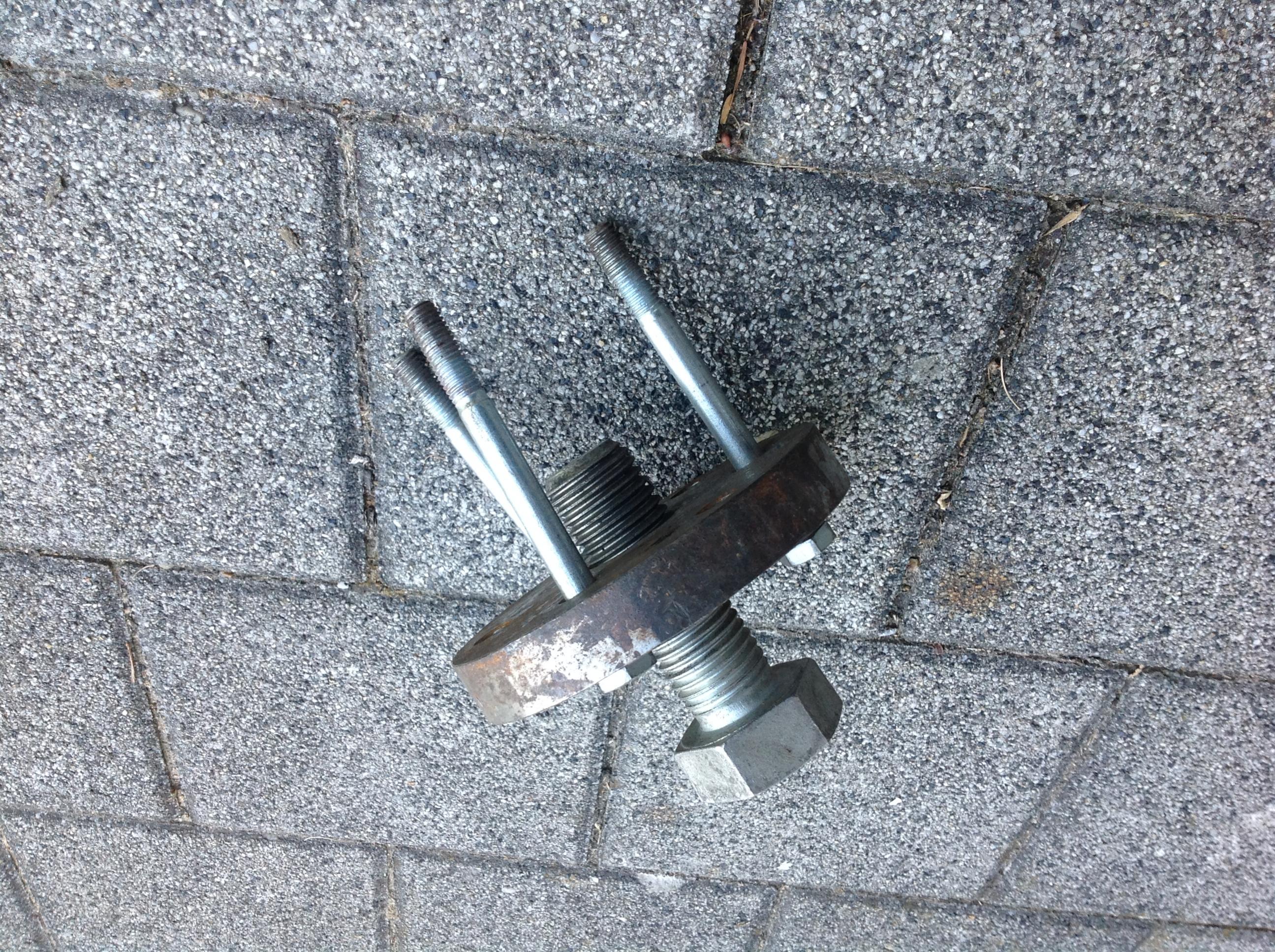

  • Hallo Dominik,
    das ist mein Eigenbau Kupplungsabzieher, kannst du gern haben. Liegt in 94544 Hofkirchen
    Bernd
