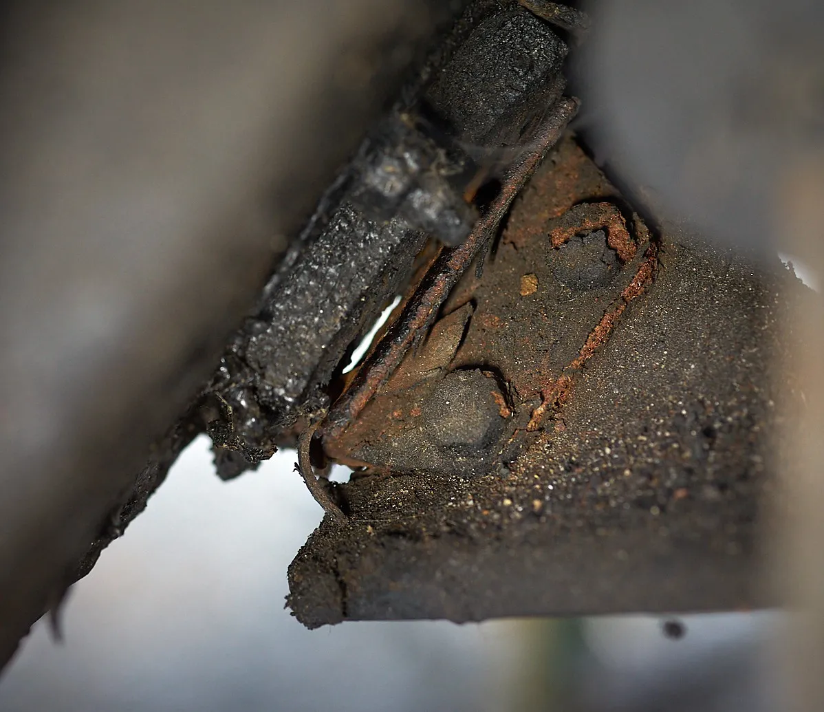

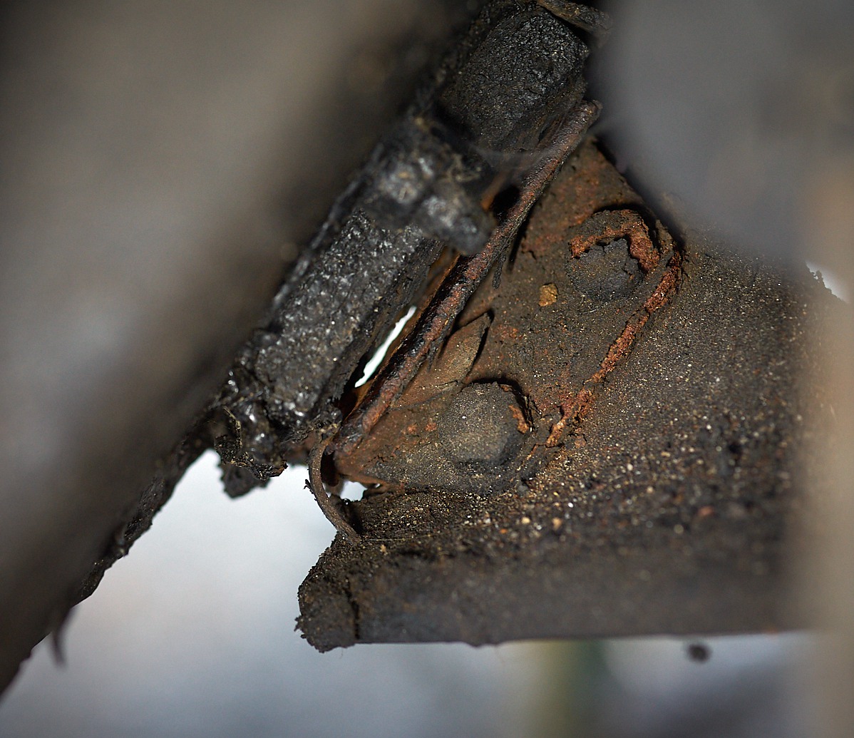

  • Mein Problem ist geklärt - Danke an alle, die sich Gedanken dazu gemacht haben und etwas dazu geschrieben haben.
    Es waren die Silentblöcke des Hilfsrahmens, hauptsächlich die zur Bodengruppe hin (siehe Foto) - aber die Spiegeleier waren auch hinüber.
    Gewechselt habe ich alle 6 Verbindungsstellen, allerdings etwas anders, als mein Vorschreiber vorschlug: Ich habe die Karosse auf feste Blöcke gestellt, den Motor an einen Kran gehängt, die Verbindungsstellen (6) gelöst und dann den Motor samt Hilfsrahmen ein wenig abgesenkt (Räder waren ab). Die Fummelei hielt sich erfreulicherweise in Grenzen. Aber fast hätte ich mir dabei den Vergaser ruiniert, da ich nicht bedacht hatte, wie wenig Platz der hat - aber alles ging gut. Gerade eben habe ich eine Probefahrt gemacht. Jetzt passt es :smile:
