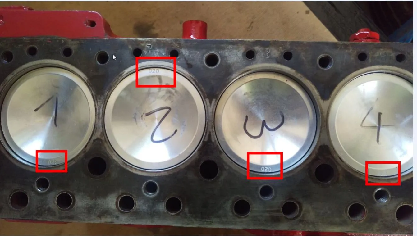

    Habe mir neue Übermaßkolben für meinen 1275er Motor besorgt und leider einen Kolben (Nr.2) falsch auf das Pleuel aufgepresst.
    Hat jemand schon einmal den Kolbenbolzen aus dem Pleuel ausgebaut und dabei nicht beschädigt, damit ich den Kolben um 180° drehen kann?
    Hätte eventuell daran gedacht, das obere Pleuelauge nochmals zu erhitzen und den Kolbenbolzen vorsichtig auszupressen.
    Bin für jeden Hinweis/Hilfe dankbar.
    Jakob
  • Ist der Brennraum außermittig?
    Wenn nein, würde ich in meiner großen Leichtigkeit sagen, laß es so.
  • Wenn ich das richtig in Erinnerung habe, sind die 1300er Kolben nicht desachsiert (Bohrung im Kolben zu einer Seite leicht versetzt). Dann kann man das so lassen ist nur ein Schönheitsfehler, aber hat keine funktionellen Auswirkungen. Anders sähe es bei Kolben mit versetzter Mulde aus, aber bei deinen Kolben sind die genau mittig.
