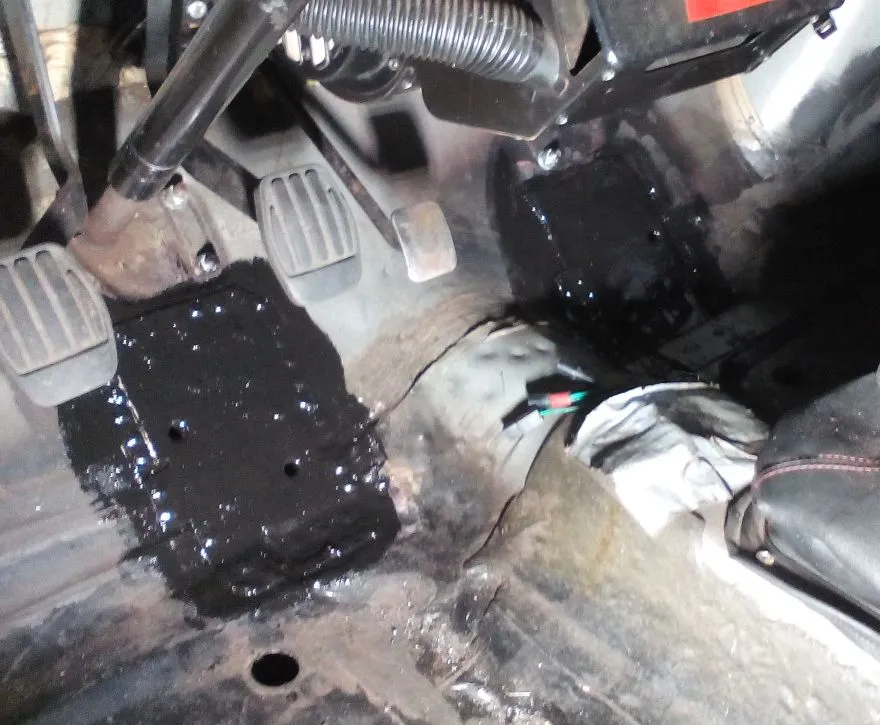

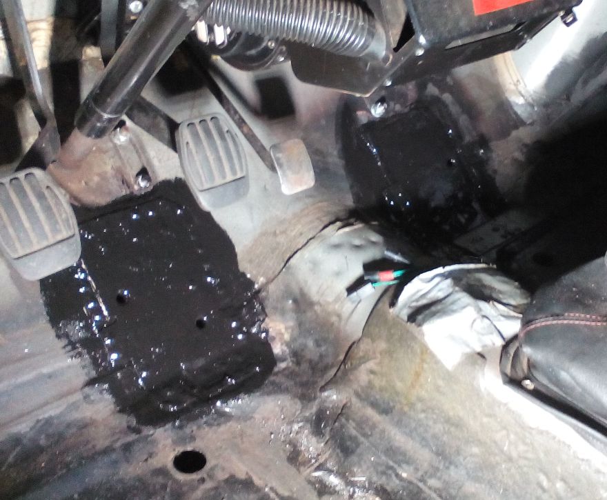

  • Und bei Festlegung des vorderen Rahmens sollte am besten der Aufnahmebereich (im Fußraum) noch verstärkt werden, sonst reißt es dort gern...
    Und umgekehrt.
  • Bei mir sieht das so aus... wichtig ist, dass die Vorderkante vom Boden mit einbezogen wird. Da ist bei mir jetzt 1,5mm Blech draufgepunktet.
    Die vielen Absätze und Ausnehmungen müssen nicht unbedingt sein, die sind hier nur durch die schon vor Jahren geschehenen Rostreparaturen notwendig gewesen ;)
