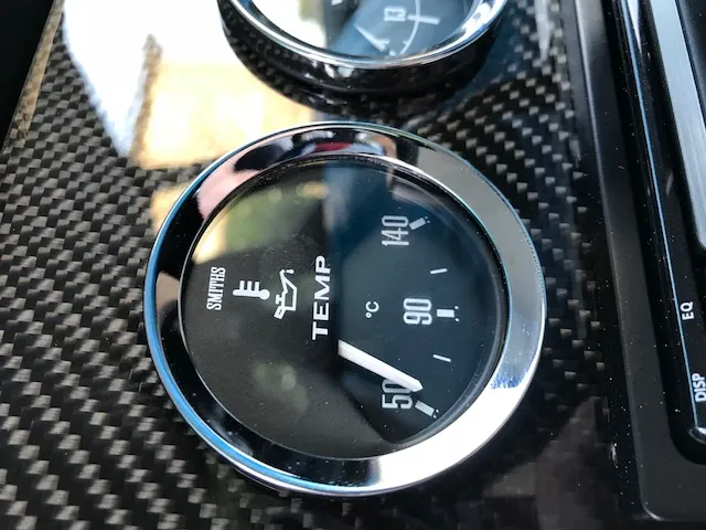

Die Öltemp.anzeige macht leider nichts. Kein Ausschlag.

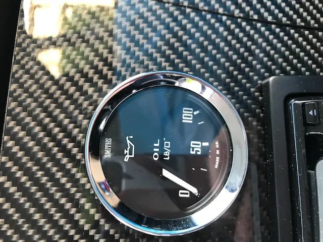

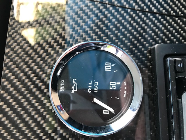

Die Öldruckanzeige geht bei laufendem Motor langsam auf max. Ausschlag und bleibt dann da stehen.
Wenn ich die Zündung oder den Motor aus mache geht diese wieder auf Null.

Das Öltemp habe ich über einen Spannungskonstanter (Mini für Mitteltacho 10V Spannungsregler "SMITHS") laufen.
+ hinter Zündung auf Konstanter dann auf Instrument und von Intrument auf Geber.
Am Instument liegen die 10V an. Das konnte ich messen. Durchgang der Kabel zu den Gebern habe ich auch.
Die Gehäuse der Anzeigen habe ich zusätzlich an dem Bügel zum festschrauben auf Masse gelegt.
Öldruck anlog nur ohne die 10V.

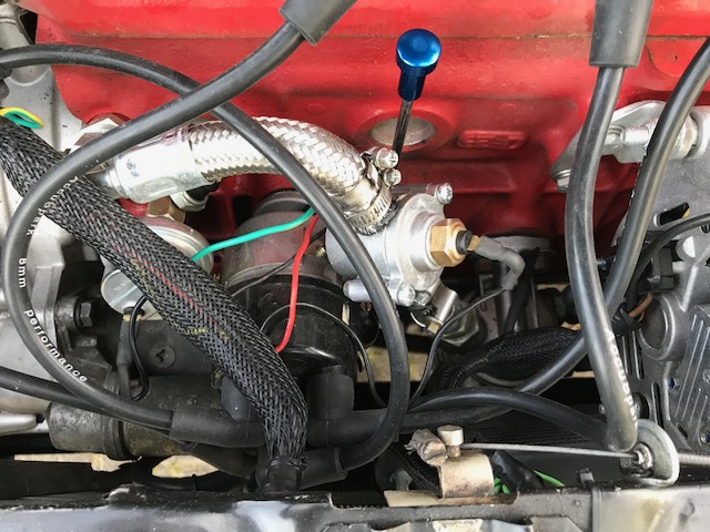

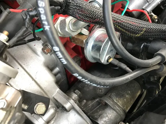

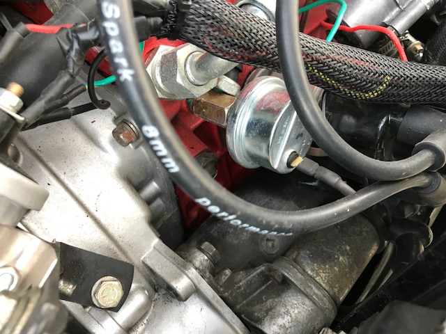

Geber:
Druck über T-Stück
Temp im Vorlauf zum Ölkühler
Ich habe bereits die Anschlüsse getauscht aber hierbei kommt kein Unterschied.

Wie hoch sollte der Ausschlag bei dem Öldruck sein? was ist normal?
