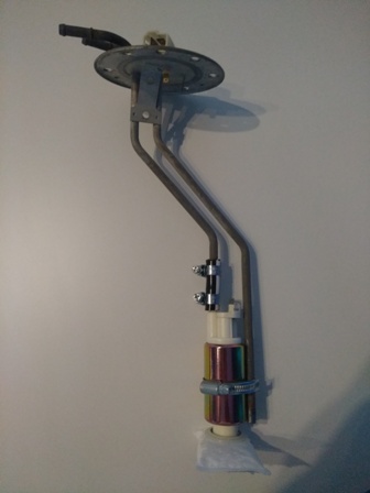

Das sieht super aus und der Preis klingt super. Wo hast du die Pumpe geholt?
Pumpe hatte ich im Onlineteilehandel gekauft, habe diese verwendet: https://www.autodoc.de/johns/2084427
Kannst aber auch andere baugleiche Pumpen verwenden, mußt nur auf den Förderdruck achten.
Erstmal Danke für den Tipp, würde ich auch gerne umsetzen.
Dazu hätte ich aber eine Frage: Soweit ich das recherchiert habe, liegt der Druck für SPI bei 1 bar, für MPI bei etwa 3,5 bar. Bezieht sich das auch auf die Pumpe oder nur auf die Einspritzanlage?
Die empfohlene Pumpe hat ja 3,5 bar. Geht trotzdem für SPI???
Die empfohlene Pumpe hat ja 3,5 bar. Geht trotzdem für SPI???Danke!
Geht trotzdem. Der Druck bezieht sich auf die Einspritzung... Beide, SPi und MPi, haben einen Benzindruck-Regler, der auf diesen Druck runter regelt... Die Pumpe muss dann grundsätzlich etwas mehr liefern können...
