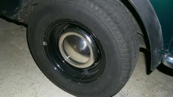

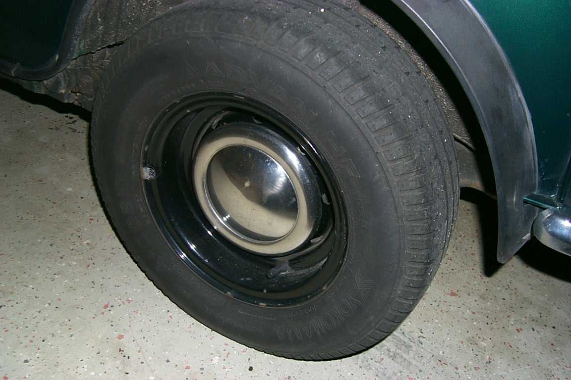

  • Der General Lee hat solche auch drauf. Mal sehen, wenn ich nachher zu Hause bin kann ich evtl. ein Bild von meinem Brüller reinstellen. Ich habe diese endgeilen Felgen nämlich auch, wenn Du denn die LP 918 meinst

  • Hi Compumate,
    es gibt zwei unterschiedliche Cooper S Felgen, beide sind von Dunlop. Zum einen gibt es die Dunlop LP883, welche eine ET von 36 hat und ohne Verbreiterung auf der Scheibenbremse zu fahren ist.
    Dann gibt es die Cooper S reverse rim, die Dunlop LP918 mit einer ET von 15 oder 18 (entweder gibt es beides, oder mein Buch ist sich da nicht ganz einig...) Aufgrund der ET stehen die Felgen auf der Scheibe deutlich raus.
    Die LP883 sind super rar, vor einigen Jahren waren da Preise von 800DM+ (gebraucht natürlich) zu hören, die LP918 habe ich vor ca. 10 Jahren für 300DM gekauft. Sind ab und an mal bei Ebay.
    Die LP918 kannst Du hier betrachen:
    General Lee
    Gruß,
    Michael
