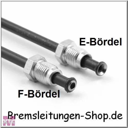

  • Um die Verwirrung jetzt komplett zu machen...
    Beim Mini werden beide, E-Bördel und F-Bördel verwendet!
    Aber man kann den jeweils erforderlichen Bördel ganz einfach bestimmen :wink:
    Überwurf-Muttern, wie sie z.B. hinten am Bremsschlauch angeschlossen werden, brauchen einen E-Bördel!
    Überwurf-Schrauben, wie sie z.B. hinten am Anschluss zum Radbrems-Zylinder, Vorne am Haupt-Bremszylinder oder an Verteiler-Fittings verwendet werden, brauchen einen F-Bördel!

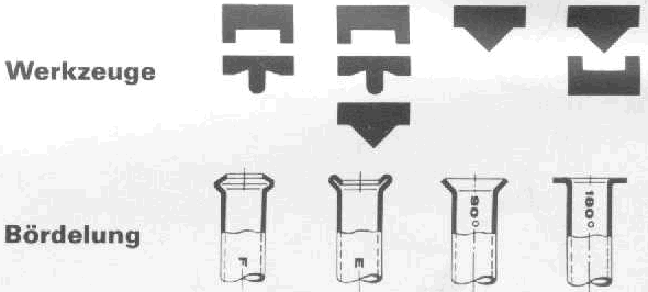

    Die Unterschiede erkennt man hier ganz gut:
    Die Abbildung links findet man beim Mini als Überwurf-Schraube:

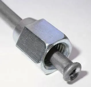

    So sieht der E-Bördel mit Überwurf-Mutter aus:
