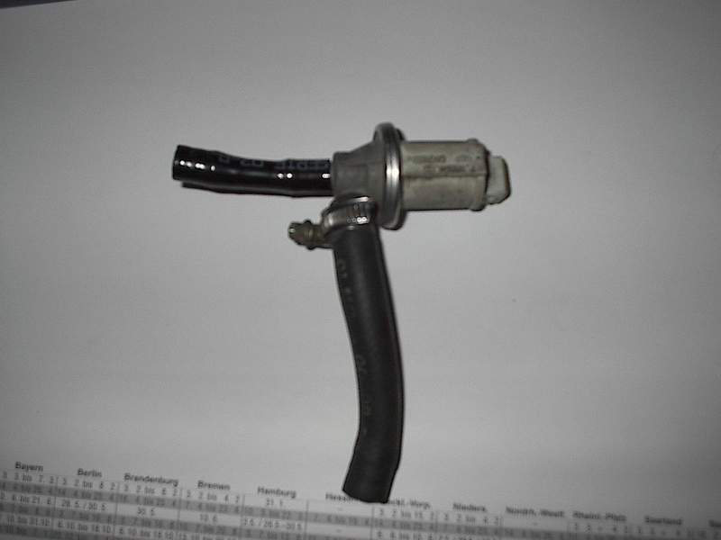

Hallo Leute,
kann mir mal jemand sagen, was das für ein Teil ist ?
Hat was mit dem KAT zu tun oder ?
Was ist wenn das Ding keinen Strom hat ?
Danke für Eure Info.
Eurer Minimierer

Wo war das denn dran?
Das Teil sitzt gleich hinter dem Luftfilter (HIF-Vergaser) !
Sorry aber da muss ich passen
Das sieht irgendwie nach einer Unterdruckdose aus, oder?
Wieso willst Du das ausbauen oder wo liegt das Problem?
Meine Leerlauf Drehzahl spinnt voll rum. Vergaser Bautenzug etc. alles ausgeschlossen. Und das Teil hat keinen Strom. Obwohl 12 V. draufsteht. Wer weiß wer weiß !!!
für den KAT (A****) ist das teil:D
Hi
Das Teil ist von einer Nachrüstkatanlage ist das luftventil
bekommt den strom vom G-kat Steuergerät dünner Schlauch
ist zwischen unterdruck Bremskraftverstärker Dicker schlauch
Luftfilterkasten

Guten Abend,
das Teil kann einen schon echt beschäftigen. Hat jemand in seinem 1.3 Vergaser mit nachgerüstetem KAT so ein Teil, gleich am Luftfiltergehäuse und kann mir sagen, wo hier PLUS bzw. MINUS anliegen ?
Da ist absolut nichts zu erkennen und da das Teil bei mir leider keinen Strom führt, kann ich nicht mal messen.

Hi!
Habe dieses Ventil auch an meinem 1000er (Gutmann-Kat). Das Ventil führt Luft zu, magert also das Gemsich ab, bis die Abgaswerte stimmen. Wenn das Ventil arbeitet, hört man ein deutliches "Blubbern".
Werde morgen mal nachsehen, welche Kabel wohin gehen. Soweit ich weiß, geht ein Kombi-Stecker vom Steuergerät auf das Ventil. Ein Kabel des Steuergerätes wird an der Zündspule angeklemmt, eines an Masse, das 3. Kabel geht von der Lambda-Sonde ans Steuergerät.

Mike hat es genau richtig erklärt. Falls du so ein Ventil brauchst, ich hätte eines für dich. Ist zwar eingebaut, wurde aber noch nie angeschlossen. Hab meinen Kat eh rausgeschmissen. Steuergerät hätte ich auch, weiss aber nicht ob 1000´er und 1300´er identisch sind.

Mich würde dringend interessieren ob das Ding Dauerstrom führt oder führen muss und wie die Polarität ist. PLUS MINUS
Problem ist nämlich das aus meinem Stecker für dieses Teil kein Strom raus kommt.
Könnt Ihr mal schauen ob bei Euch aus dem Stecker der aus dieses Teil geht Strom raus kommt. Zündung eingeschaltet !
