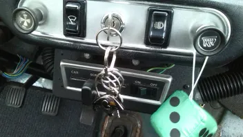

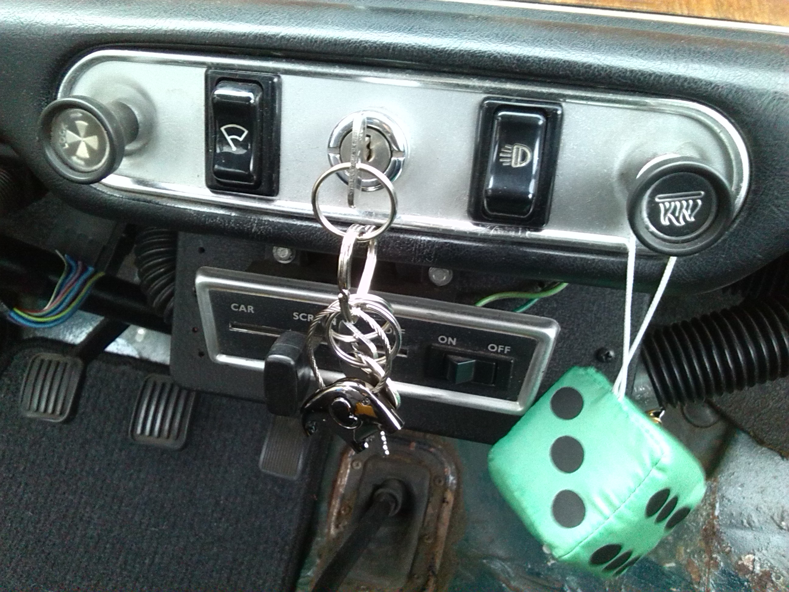

    hat jemand von euch schonmal das Amaturenbrett des Zündschlosses ausgebaut?
    Ich bekomme nur das Zündschloss selber herausgedreht, müsste aber an dem Anschluss
    des Schlosses ein weiteres Kabel anhängen, sowie ein weiteres Kabel an den Lichtschalter.
    Ich bekomme allerdings dieses kleine Blechteil nicht heraus. Die Schrauben unter dem Amaturenbrett
    scheinen auch eher zur Heizung zu gehören...
    ...oder muss die ganze Heizung heraus?
  • Die Heizung muss nicht ausgebaut werden, aber es erleichtert die Sache ungemein, wenn du die beiden Schrauben der Heizung heraus drehst und die Heizung einfach etwas nach unten klappst.
    Dieses "Blechteil" ist über Heizungs- und Choke-Zug mit 2 Haltern verschraubt. Diese Halter wiederum mit je einem Stehbolzen an der Karosserie (hinter´m Prallschutz). Jeweils links und rechts eine Mutter. Schlüsselweite ist 5/16" oder 8mm.
    Siehe hier: http://www.minispares.com/catalogues/cla…s.aspx?3~22~226 Die Halter sind #23 und #24
    Dann kannst du das Teil etwas in Richtung Innenraum ziehen. Vermutlich musst du auch den Heizungszug am Ventil aushängen, denn der Heizungszug begrenzt den Weg, wie weit das Teil Heraus gezogen werden kann. Beim Choke Zug sollte es kein Problem sein... Ist ins Gesammt etwas fummelig, geht aber
