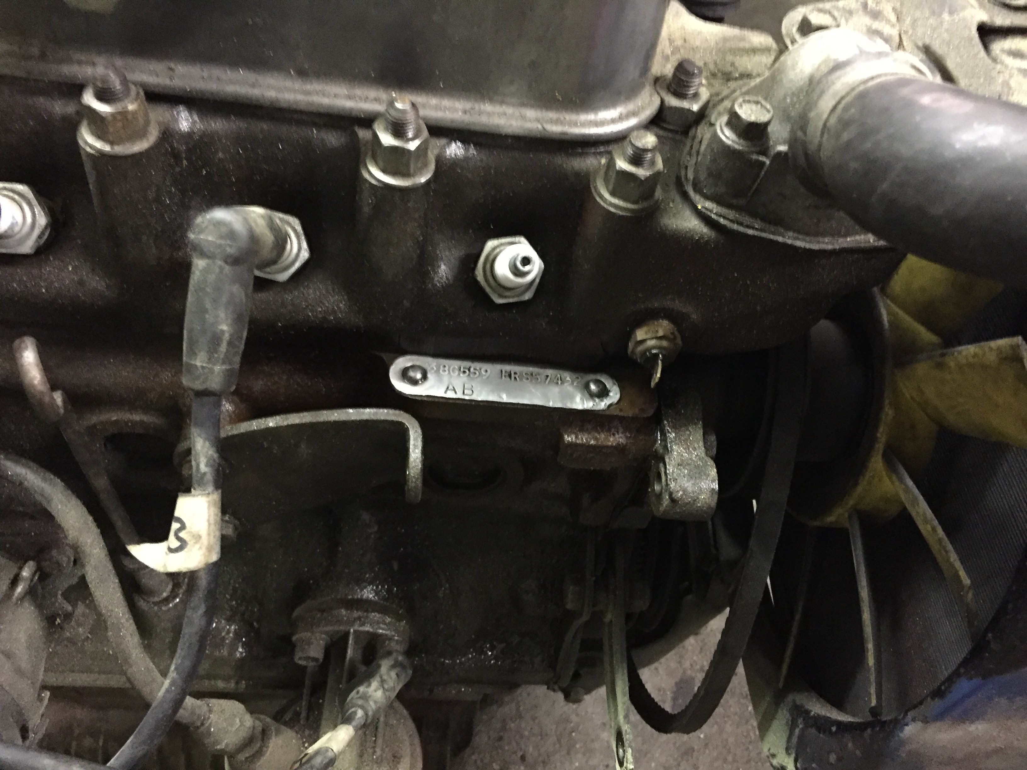

Hallo, ich bräuchte Hilfe von den Miniprofis hier.
Ich habe hier einen Motor, weis aber nicht sicher welche "Größe " er hat.
Soll ein 1300er sein? Er hat die folgende Nummer auf dem Schild: 38G559 ERS57432. AB
Danke schon mal. Grüße Uwe
Welchen Motor habe ich hier?
1300GT / Inno B39 Gold Seal AT Motor

Danke, Andreas, für die schnelle Antwort.
Kannst mir auch noch sagen, welchen Motordichtsatz ich hierfür brauche. Finde da nichts. Der Motor hat ja 11Stehbolzen. -

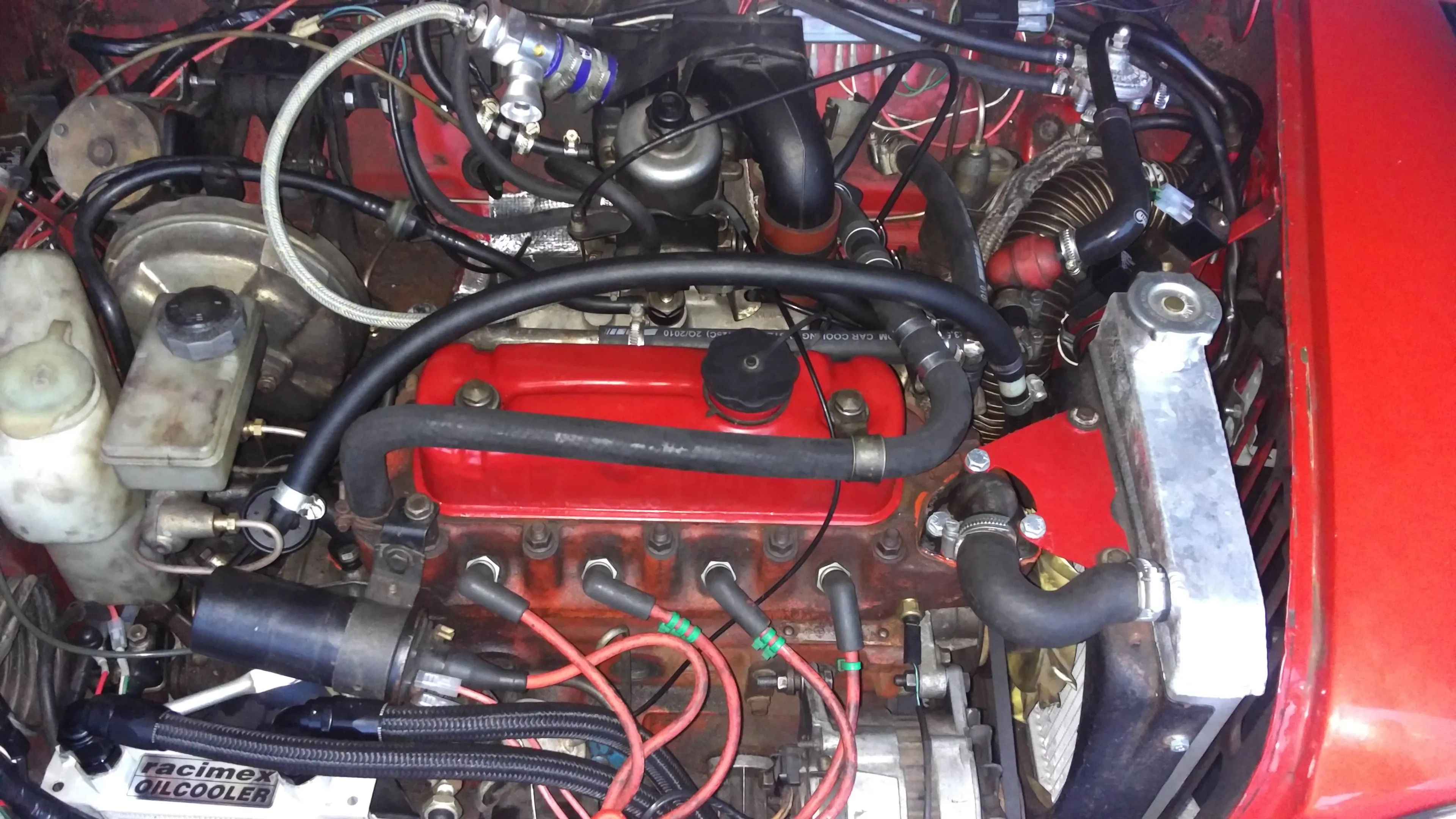

Der Thermostatdeckel steht wie bei einem 1000er, oder irre ich mich, oder gehört das so?
Das gehört so... -
1000er hätte kein Platz für den 11ten Bolzen...

Das gehört so...
Auf deinem Bild ist es klar danke Didi, kam auf dem anderen Bild wohl verzerrt rüber.
P.S.: So einen Kühlwasserkreislauf wie bei dir kannte ich noch nicht.
Wo endet der lange Schlauch auf der linken Seite und was machst du beim Fahrbetrieb mit dem??
Hi Turi,
wer ist Didi? ich heiße Michael
Den Schlauch wollte ich für die Bremsenkühlung nutzen....
Hat nich geklappt deshalb habe ich ihn dann gekürzt und richtig angeschlossen. -
