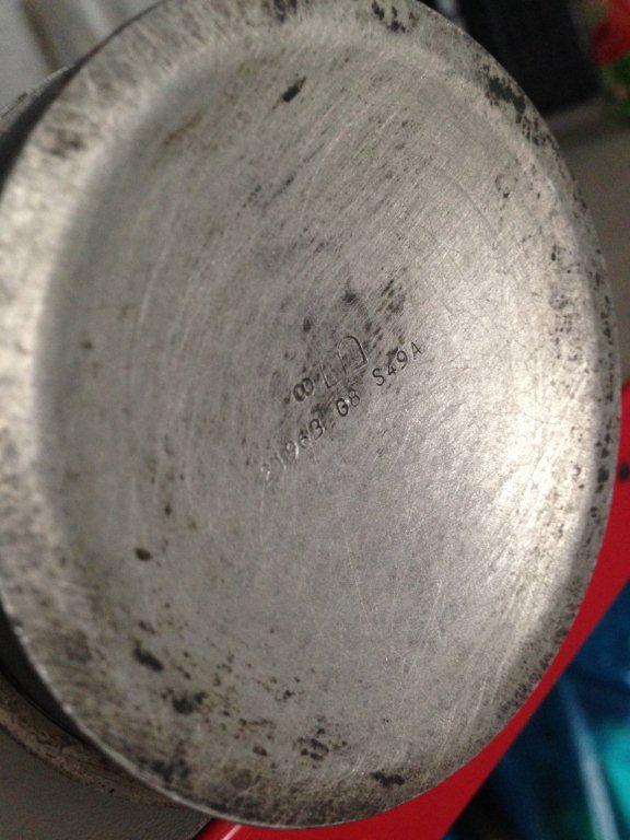

    Motor Nummer: 12A2AG01-106233

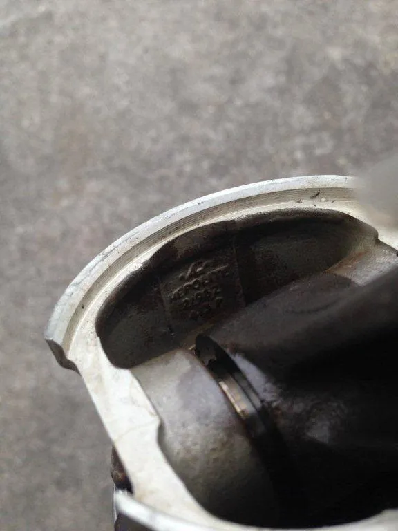

    Kolben Nummer: 21963 G8 S49A / B 8 das Gussteil trägt die Nummer 21962 413P

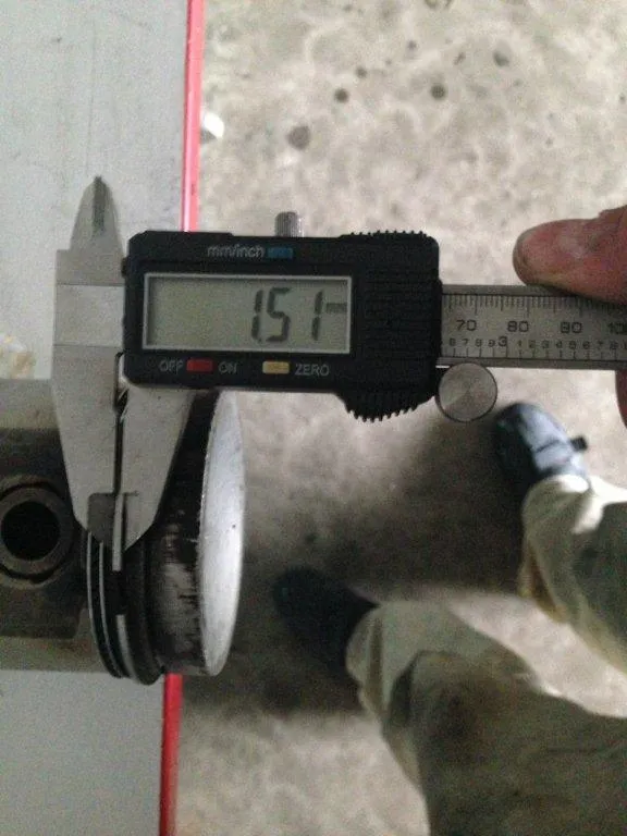

    Einschlägigen E-Teile Listen soll ich dafür die Ersatzteilenummer R35960 bestellen. Der Satz besteht aus 2 x 1,5mm Ringen und einem 4mm Ölabstreifring

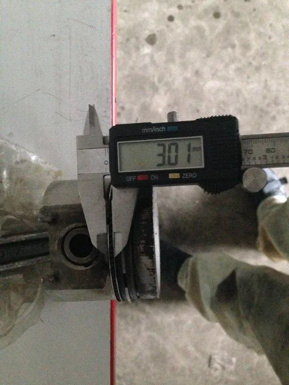

    Mein Problem: Die verbauten Ölabstreifringe haben eine Dicke von 3mm....
    4mm würden auch nicht passen - nicht mal mit Gewalt...
    Welch Kolbenringe benötige ich?

  • Da hier Hepolite Kolben verbaut wurden tippe ich drauf, daß der Motor schon mal überholt wurde.
    Ich würde jetzt mal speziell nach den Hepolite Kolben suchen.
    Nummern sind ja eingeschlagen.
    Könnten Übermaß-Kolben sein. Würde dann wieder zur Motorüberholung passen.

    Die Kolben 21963 bzw. 21962 sind standard Kolben. Und Hepolite wurde auch schon ab Werk verbaut... und deutet deswegen nicht auf Überholung hin... :wink:
    Was mich auch irritiert, ist die Gussnummer 21962, aber gleichzeitig die eingeschlagene Nummer 21963 :confused:
    Diese Irritierung wird auch bei Minispares angesprochen:
    Zitat
    Rover piston were stamped 21963 for high compression but 21962 seems to be stamped on some from Metros or overseas cars from customers claims.
    Rover piston high compression 21963 and AE replacement was 21253 and the latest number for AE Nural is 87-524100---Does this get confusing?
    :rolleyes:
    Der 21962 hat als Kolbenringe 2x 1,501mm und einen Abstreifring mit 3,000mm
    Der 21963 hingegen 2x 1,501mm und einen Abstreifring mit 4,000mm
    Schau mal in die Liste: https://www.minispares.com/catalogues/cla…es.aspx?1~2~103
    Da deine Kolben eine 3mm Abstreifnut haben, wäre der Ringsatz R41570 der korrekte.
