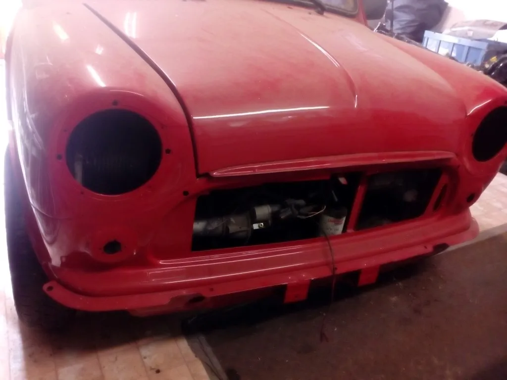

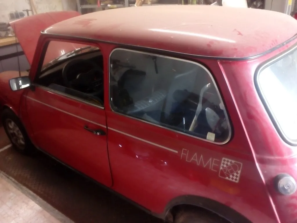

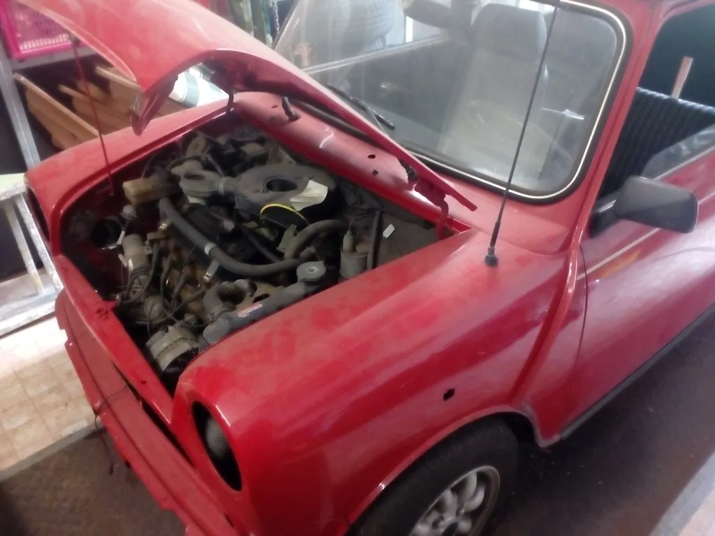

    Hier noch Fotos vom Ist-Zustand:
    Die Kupplung ist jetzt fest, der Motor lief jedoch bis zum Schluss (vor etwa 20 Jahren).

  • Gleich die nächste Frage hinterher: Mit welchen Standschäden habe ich erwartungsgemäß zu rechnen bei einer Standzeit von etwa 20 Jahren ohne Einmotten? Batterie, verkleisterter Vergaser und Standplatten sind mir klar. Die feste Kupplung ist auch ein Standschaden.
  • Nach der langen Zeit sollte man alles, was hydraulisch funktioniert in Betracht ziehen.
    Ebenfalls das Fett in den Radlagern könnte etwas angetrocknet sein.
    Benzinpumpe mag es auch nicht unbedingt so lange untätig gewesen zu sein.
    Alle Gummimanschetten von Lenkung und Antriebswellen prüfen kann nicht schaden.
    Viel Erfolg!!
    Vergessen.....alles was "Gummi"oder "Schlauch" im Namen hat könnte auch versprödet sein.....also Zugstreben..., Querlenker...., Brems...., Kupplungs.....usw
    Gruss Andy
    Einmal editiert, zuletzt von Madblack (13. August 2017 um 23:45)
  • Ganz typisch sind wohl auch die ausgeschlagenen Traggelenke. Dafür gibts dann auch noch ne spezielle Nuss. (also 1 5/16 zoll und eine Tiefe 1 1/2 zoll)
    Rost unterm Tank wird auch gerne genommen.
    Alle Massestellen sind "Dauerkandidaten".
    Ebenso sind die Federelemente bei "alle Gummis" nicht zu vergessen.
    Und wenn du die Heizung mal wegen irgendwas draussen hast: entkalken/entrosten....
    Prüfenswert: Hinterachsschwingenlager

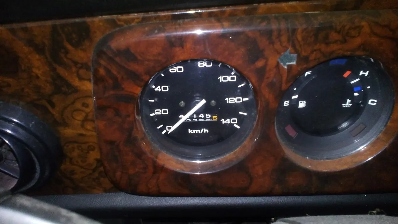

  • Traggelenke ausgeschlagen als Standschaden? Ich sehe sie mir an, aber der km-Stand ist original etwa 45tkm und der kleine Kollege war kurz vor dem Crash zur Durchsicht beim Fachmann. Hat sogar ungefahrene 20 Jahre alte Reifen drauf :biggrin:. Stand übrigens durchgehend trocken, aber Rost ist trotzdem zu sehen.
