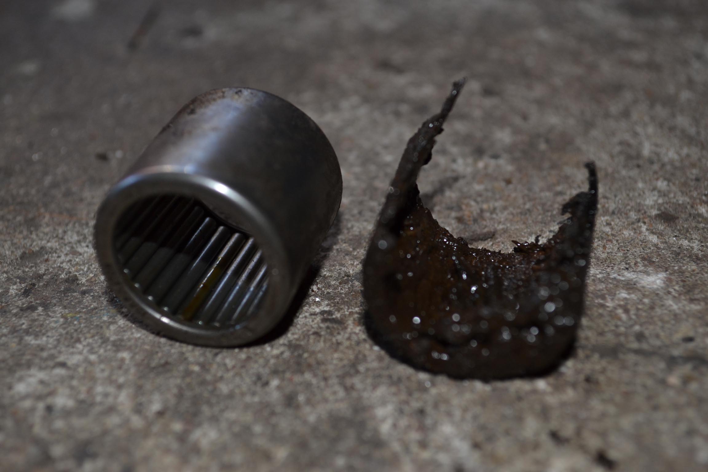

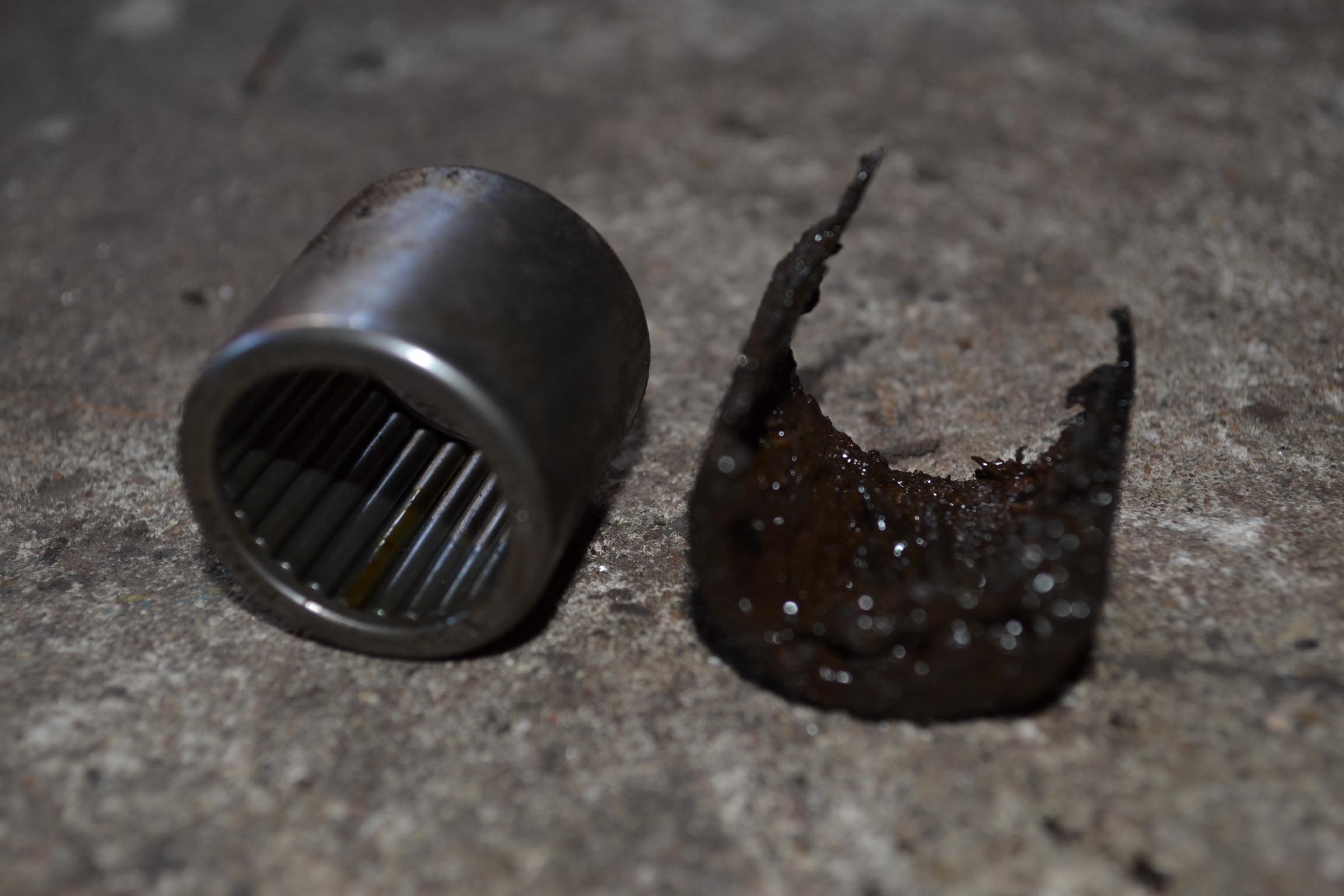

  • Ich frage mich warum so viele Ihren Mini nicht abschmieren?
    Ich habe in den letzten 25 Jahren über 30 Mini gehabt und bei 90% musste ich die Hinterradschwingen erneuern, dabei sind die extrem langlebig wenn man die regelmäßig abschmiert.
    Dann sieht es nicht so aus wie bei meinem neuen MK3 Projekt....: (neues und ausgebautes Nadellager)
    Also immer schön abschmieren!
