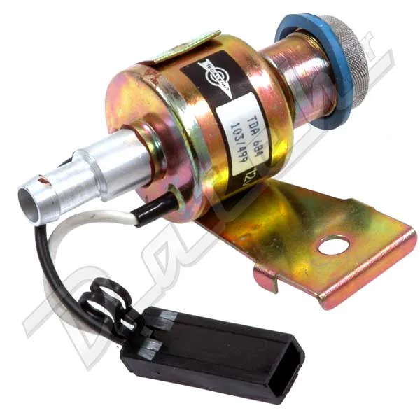

  • ...und sieht so aus...
    Wie Andreas schon geschrieben hat, sitzt es auf dem Bock des Bremskraftverstärkers und ist mit einem T-Stück in die Unterdruckleitung des BKV, zwischen Ansaugbrücke und Rückschlagventil eingeschleift.
    Das Ding ist ein einfaches Magnetventil, welches bei Zündung "EIN" schließt und bei Zündung "AUS" durch Unterdruck wieder öffnet und dann eben eine Menge "Falschluft" in den Vergaser lässt.
    Diese Ventile sind mit dem Alter anfällig, "verkleben" innen und schließen dann manchmal nicht mehr. Das Auto springt dann, wenn überhaupt, nur sehr schlecht an und läuft wie ein Sack Nüsse.
    Daher wird das Ventil gerne "weg rationalisiert", wenn es Probleme macht, was dann wiederum zu Problemen mit Nachdieseln und Patschen führen kann.
    Das Ventil schein, wenn überhaupt, leider nur sehr schwer neu zu bekommen sein.
    Teilenummer wäre MAV10021
    Gebrauchte Ventile kann man aber in der Regel wieder Reinigen und sie funktionieren dann wieder klaglos. Mit WD40 innen fluten und das Ventil kräftig schütteln. Man hört dann den Ventilkolben innen klackern. Mehrfach wiederholen bis das WD40 sauber raus läuft. Mit etwas Pressluft ausblasen und einbauen :wink:
    Vielleicht findest du ja ein gebrauchtes... :wink:
    Gruß, Diddi
