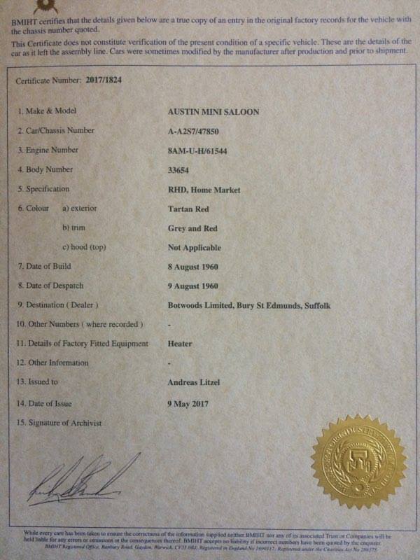

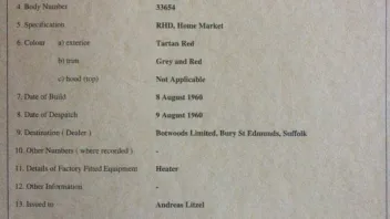

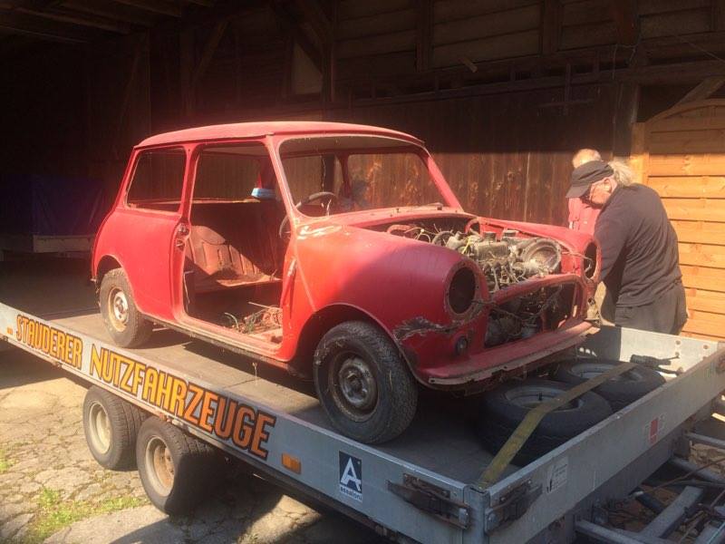

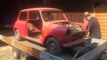

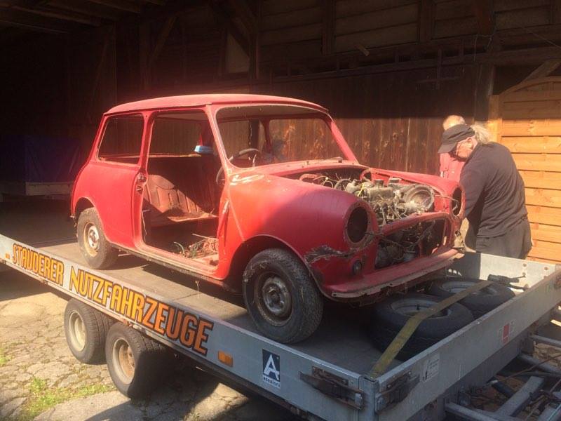

• wollte mal meinen barn found vorstellen ;) baujahr wurde heute bestätigt :)

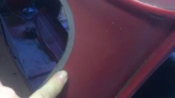

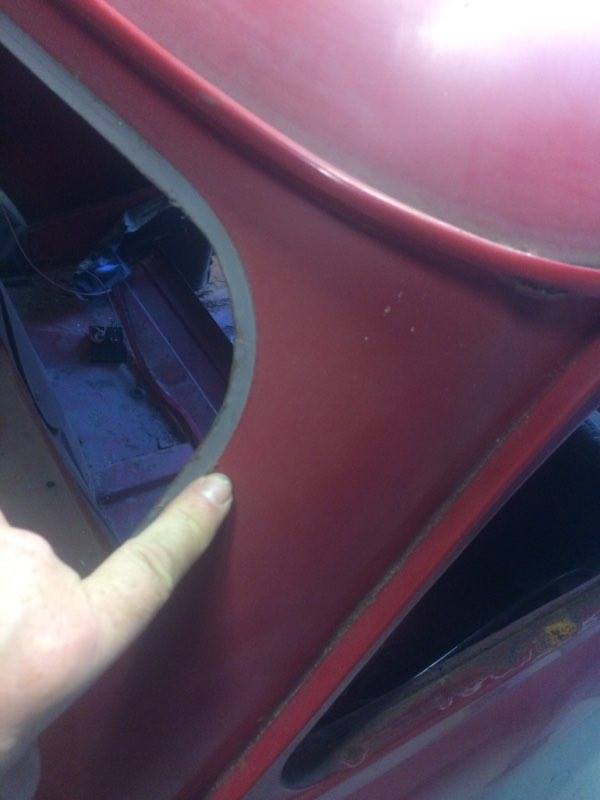

  • Offenbar ist der Mini Ende der '60er bereits nach Deutschland importiert worden.
    Solange nur bei schönem Wetter gefahren das vom Moderator gepriesene Schätzchen.

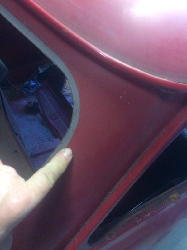

    Im Regen macht sich die noch fehlende Zurücksetzung der Scheibenrahmen sehr unangenehm bemerkbar.

    nur mich wundert, das er als Mini beschrieben wird, da er ja wohl noch ein Seven gewesen sein sollte
    Übrigens das mit Problemen der fehlenden Sicke ist Quatsch (das Gummi soll ja auch gegenüber dem Blech abdichten und nicht durch eine Kante Regengeschützt werden. Wurde wohl auch eher als Versteifung umgestellt)
    Der ist im vielen Bereichen noch wie der 59er, aber halt nicht in allen

  • Die später nachgerüstete Sicke diente zur Versteifung des Rahmens um Wassereinbruch zu verhindern. Damit wurde die Bewegung zwischen Gummi und Rahmen minimiert.
    Quelle "Mini, the definitive history" von Jon Presnell

  • Die Scheibe wiegt ja auch was, und wenn das dann schwingt und das Blech mitarbeitet...

  • das war mE aber wohl eher den Dichtungen zuzuordnen
    Die Scheibe schwing am wenigsten und nen 60er wird wohl auch nicht mehr allzu zu sportlich bewegt
    Und bei meinem 60er ist alles dicht!!! also gibts wohl dieses Problem nicht, wenn man vernünftige Dichtungen verwendet (aber auch nicht ohne weiteres bei jedem Händler mehr zu bekommen, wie viele der frühen Miniteile)

  • ...mich würde der Ort der Scheune interessieren.
    Da steht jetzt keiner mehr.
    Aber es gibt echt Scheunen, wo Vermögen stehen :rolleyes:
