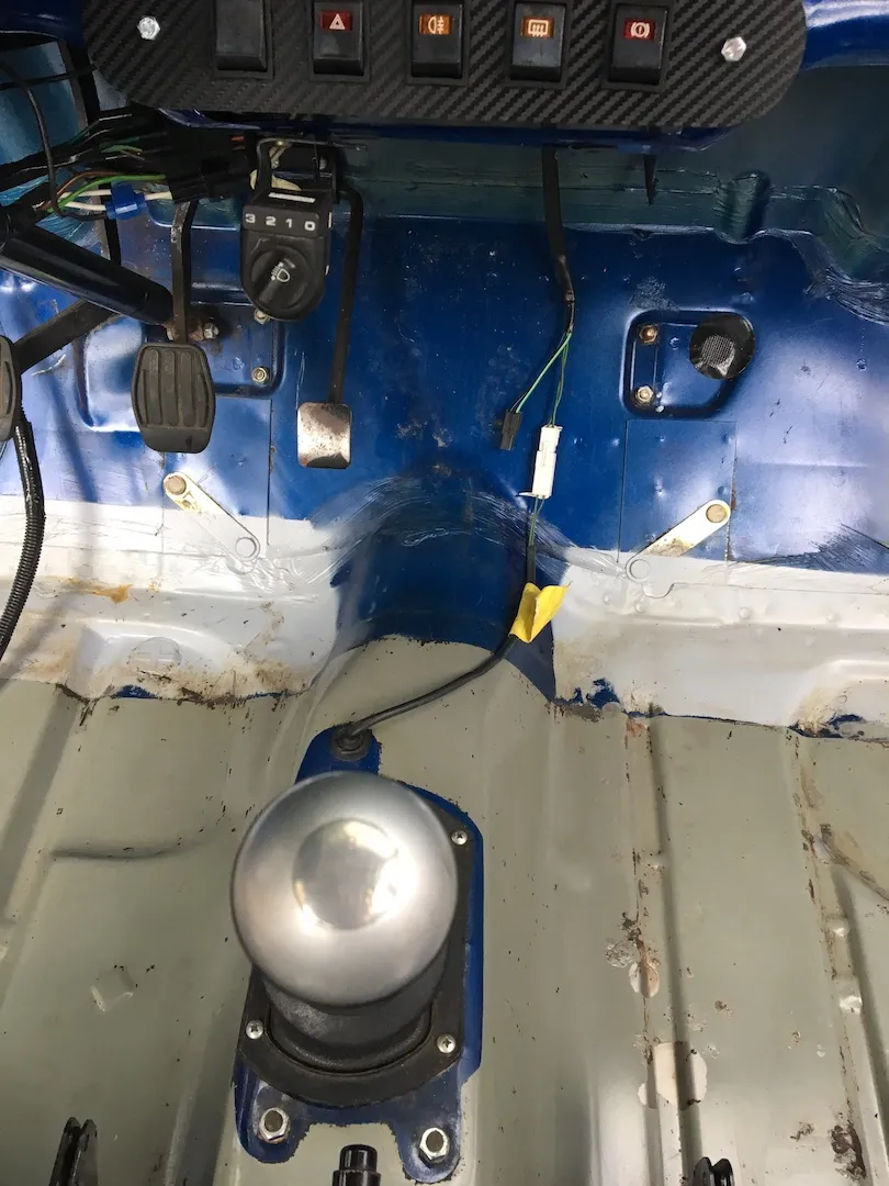

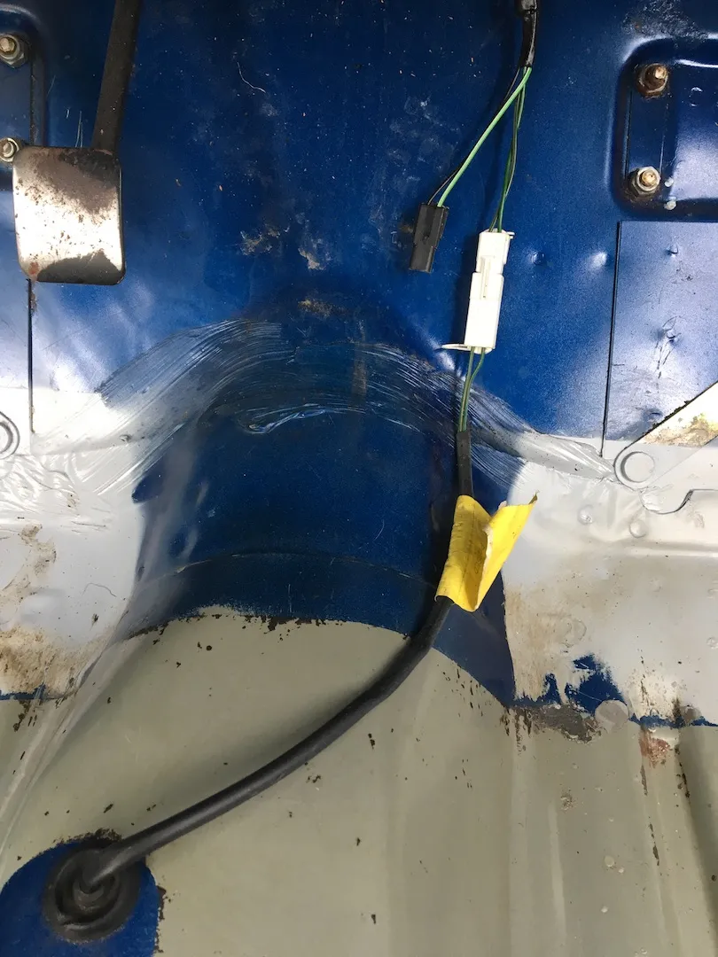

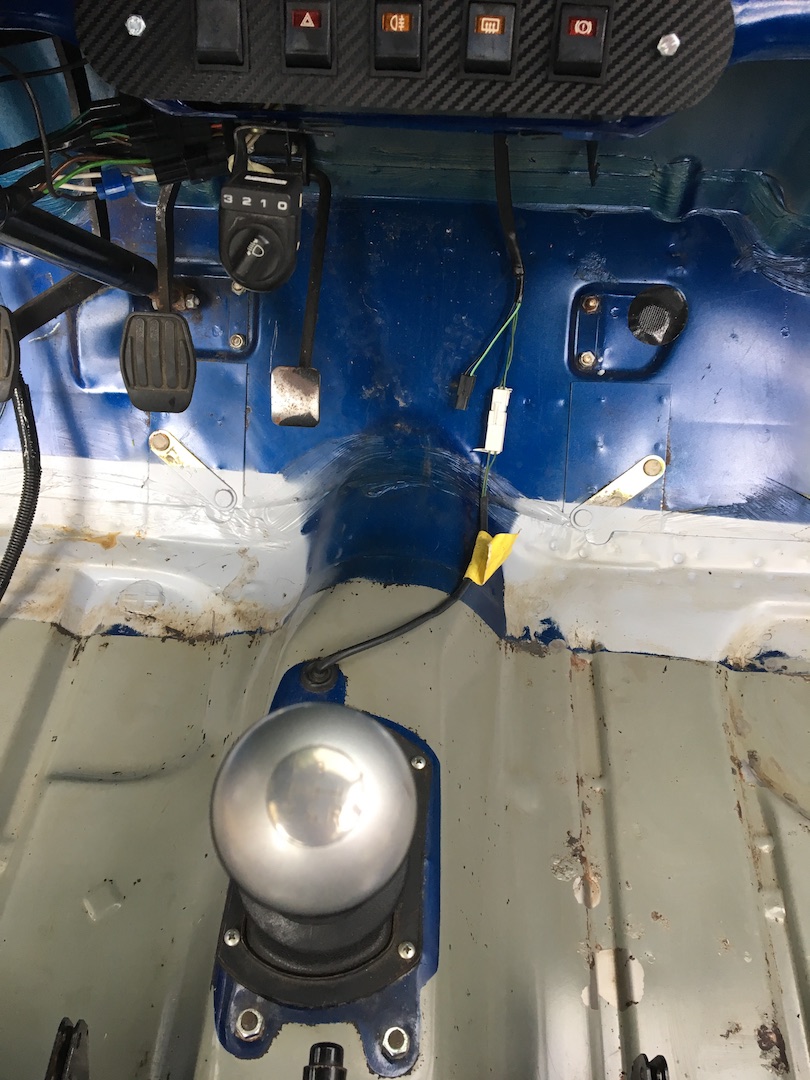

    Am heutigen Tag kam mir die Frage auf, wofür dieses Kabel verantwortlich ist.
    Meine Vermutung wäre, das dies für die Rückfahrleuchte ist. ( Bild siehe unten )

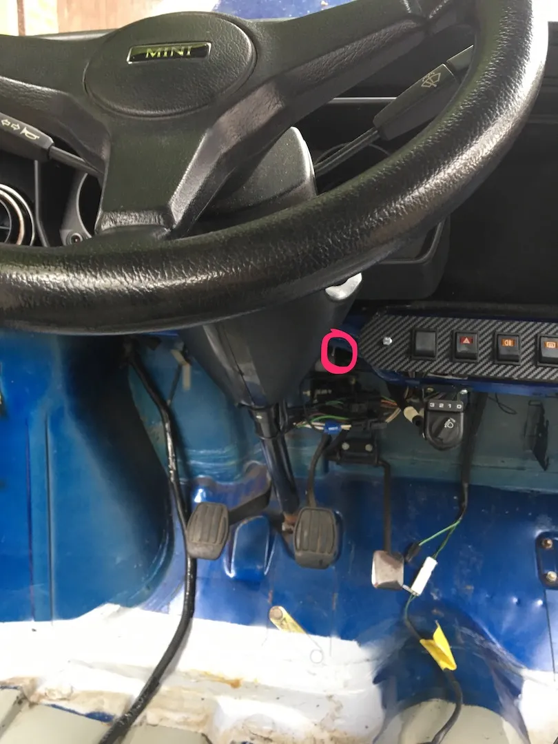

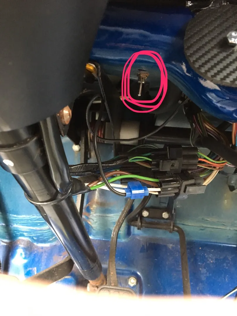

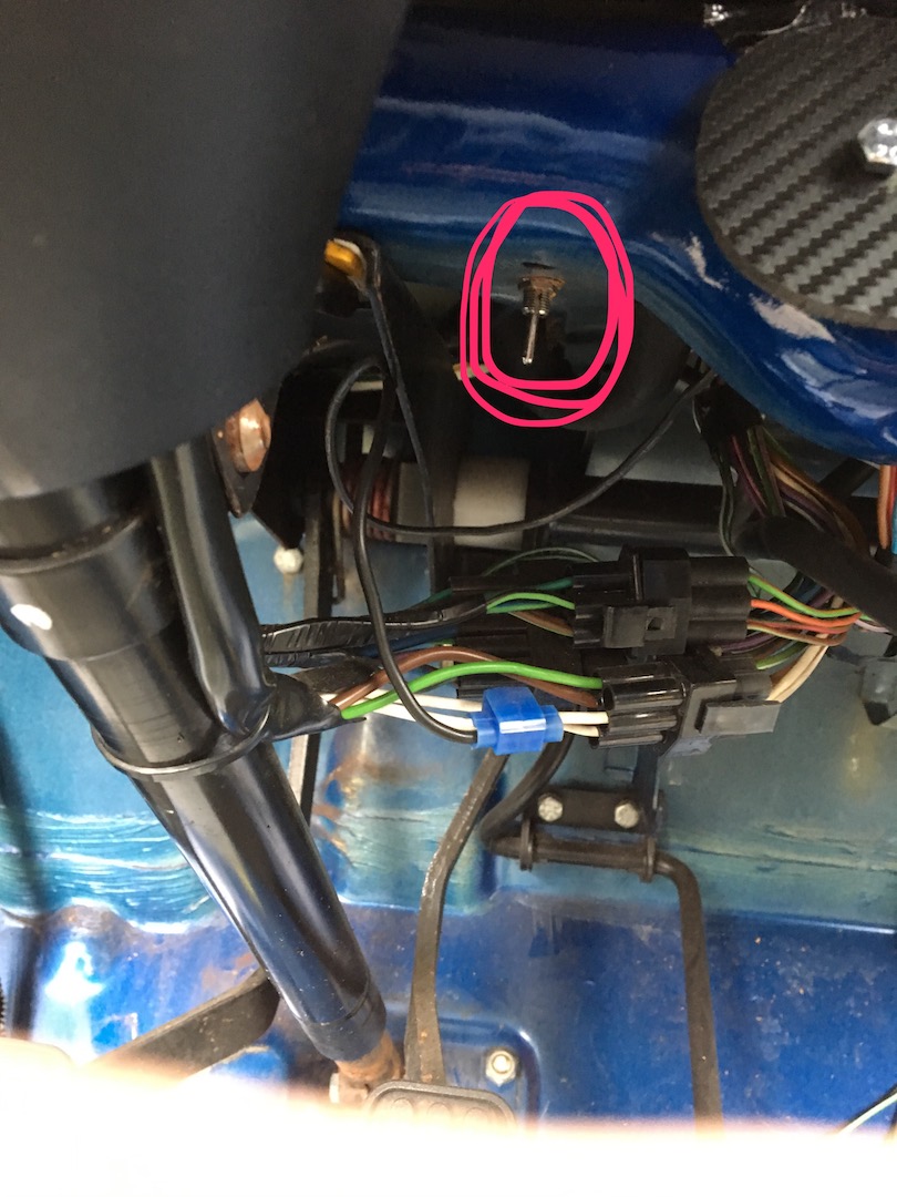

    Mein zweiter Fund am heutigen Tag, war der unbekannte Schalter.
    Beim genaueren hinsehen unter dem Lenkrad, habe ich einen Schalter entdeckt, den ich zuvor nie gesehen habe.
    Es sieht so aus als wäre er nachträglich eingebaut worden, da das Kabel in den Kabelbaum geht. ( Bild siehe unten )
    Danke für eure Hilfe
    Gruß Jan
  • Hallo Jan,
    der Schalter für das Rückfahrlicht ist auf dem Bild angeschlossen. Der andere wird der Stecker für die Heckscheibenheizung sein :smile:
    Und der Schalter ist sicherlich nachträglich angebracht worden.
    Falls du Schaltpläne suchst, die findest du bei Allbrit im Downloadbereich.
    LG Alex

  • 19Jan99
    Verdrahtungspläne bei Arbeiten an der elektrischen Anlage zu Rate zu ziehen ist der allerbeste Gedanke, auch wenn es leider(!) fast keiner tut.
    Sehr guter Weg.
    Dennoch vorab ein Tipp -Schuß aus der Hüfte und damit ungezielt in's Blaue, könnte vorbei gehen- :
    In beiden Stellungen des Kippschalters versuchen die Zündung anzuschalten / zu starten.
    Vermutlich wird es nur in 1 Stellung gehen.
    So versteckt angebracht schaut das sehr nach einfacher Wegfahrsperre = Zündstromunterbrechung aus.
    (Auf dem Verdrahtungsplan vergleiche wo das Kabel herkommt und wo es nach dem Schalter hingeht wird die dabei gemachte Erfahrung bestätigen oder widerlegen)
