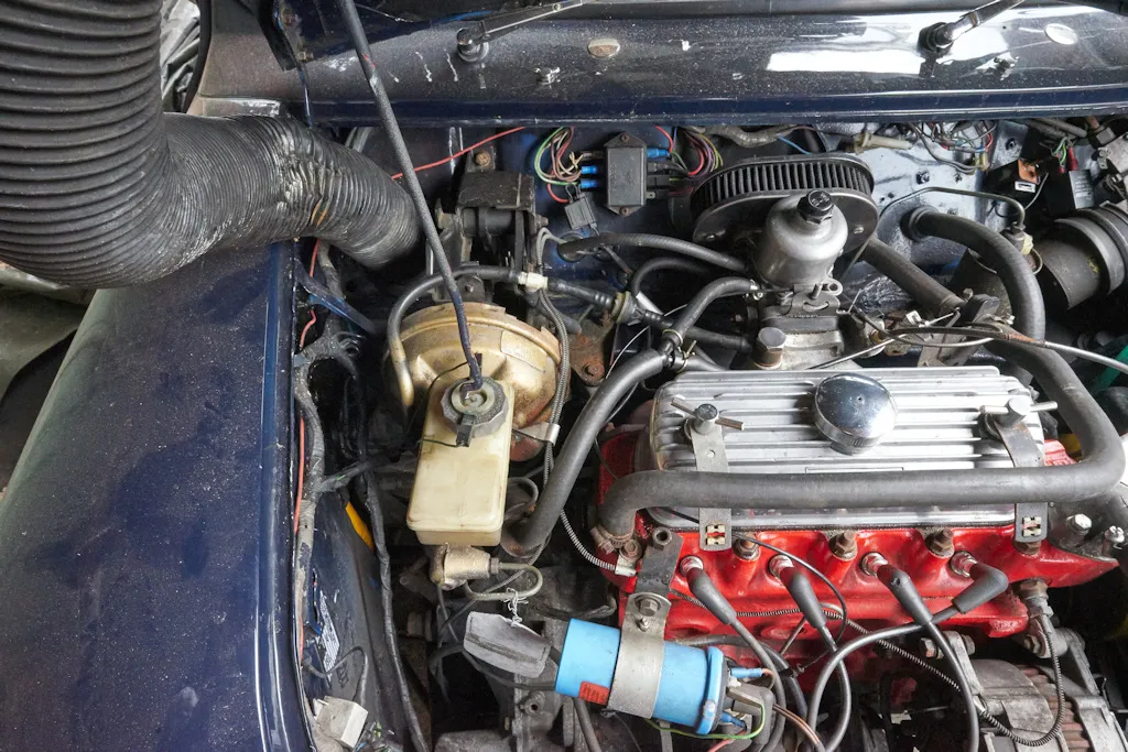

    nachdem ich letzte Woche eine rutschende Kupplung bemerkt habe, muss diese wohl getauscht werden.
    Was meint ihr? Auf der Kupplungsseite ist es verdammt eng wegen des Bremskraftverstärkers. An die hinteren Schrauben des Kupplungsdeckels ist so gut wie kein rankommen. Ist es besser, den Motor raus zu nehmen? Zumal ich damit rechne, dass die Schwungscheibe richtig fest sein wird. Kran und Werkzeug sind vorhanden. Oder sollte ich den Bremskraftverstärker "einfach" ausbauen?

  • Kupplung wechseln geht mit eingebautem Motor und sogar eingebautem Bremskraftverstärker. Ein 82er Mini hat serienmäßig keinen Servo, daher ist es wohl kaum der neuere Servo mit integriertem HBZ, sondern ein separater vom Inno oder Cooper S. Mit beiden Servos eingebaut habe ich bereits erfolgreich die Kupplung gewechselt. Ist es ein nachgerüsteter Servo vom Inno oder Cooper S kommt es darauf an wo er genau einbaut ist, bzw. wie er befestigt ist.
    Natürlich ist das ganze etwas fummelig, aber innerhalb von 3-4 Stunden machbar.
    Auf dem Bild aber doch......ich denke mal, dass es bei deiner Antwort noch nicht freigeschaltet war.
    Ich bin ein Freund des Motor ausbauen....aber es geht auch ohne.

    Es geht auch ohne den BKV auszubauen... Kühler vorher ausbauen... Wenn der Motor etwas angehoben ist, die Kupplungsglocke ausbauen und schon geht er dran vorbei... Ist zwar eng, aber geht...:thumbs_up:

  • Ich würde den Motor auch ausbauen und auch den BKV rausnehmen. Sind nur ein paar Schrauben, erleichtert den Motoraus- und -einbau aber erheblich. Dann kann man auch gleich ganz bequem checken, ob z.B. die inneren Antriebswellengelenke spielfrei im Differential sitzen, etc. etc.

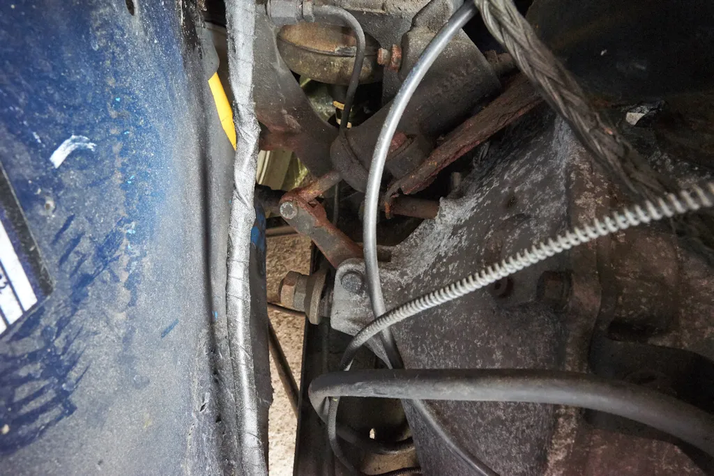

    so vergammelt wie das auf Foto 1 aussieht ....., da ist der Drucklagerbolzen und der Ausrückhebel wohl schon seit Jahren nicht geschmiert worden. Die ganze Mimik wird bei mangelnder Wartung gerne sehr schwergängig bis ganz fest. Auch ist die Kupplung wohl schon lange nicht eingestellt worden.
    Bevor du dir die Mühe des Motorausbaus machst, würde ich mal prüfen ob das nicht der Grund für die Fehlfunktion der Kupplung ist.

    da das alles doch recht "vergammelt" aussieht, will ich das erst recht mal in Augenschein nehmen - also Motor raus.
    Aber die Kupplung hat definitiv genug Spiel.
    Kann ich die Kupplung denn einstellen (bei dem kurzen Hebel)?

    Nein, bei einer Verto-Kupplung kannst Du den Ausrückweg nur "anpassen", indem Du darauf achtest, dass die Kugel an der Spitze des Ausrückhebels möglichst wenig Verschleiß hat. Ist diese durch Verschleiß schon abgeflacht, trennt die Kupplung evtl. nicht mehr richtig > Austausch. Auf Leichtgängigkeit des Kolbens in der Glocke achten! Die dort befindlichen großen Muttern begrenzen nur den Anschlag.
    Dass das System ordentlich entlüftet ist und der Nehmerzylinder der Kupplung (oben auf der Glocke) voll ausrückt, setze ich mal voraus.
