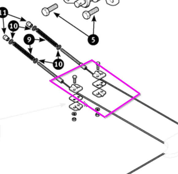

  • Hallo!!
    Mein Mini hatte damals keine Handbremsseile eingebaut!
    Habe gerade alles, bis auf die Seilführungen eingebaut, und dazu meine Frage!
    Wie gehören die Seilführungen eingebaut, muss die Dichtung innen (im Fahrgastraum) oder unten auf der Bodenplatte liegen??
    Vielen Dank für eure Hilfe!
    lg
    Jakob
  • Also ist die Reihenfolge on oben: Metallplatte-->Dichtung-->Karosserieboden-->Metallplatte!
    Ist das so richtig?
    lg
    Jakob
    Ist das so richtig?
    lg
    Jakob
  • unten kommt keine Metallpatte rein...
    Metallplatte, Dichtung Bodenblech fertig.
    Im Bodenblech sind 2 längliche Schlitze neben der Duchführung,
    da kommen Federmuttern rein.
    Blechschrauben halten dann den ganzen Salat :)
    Michael
