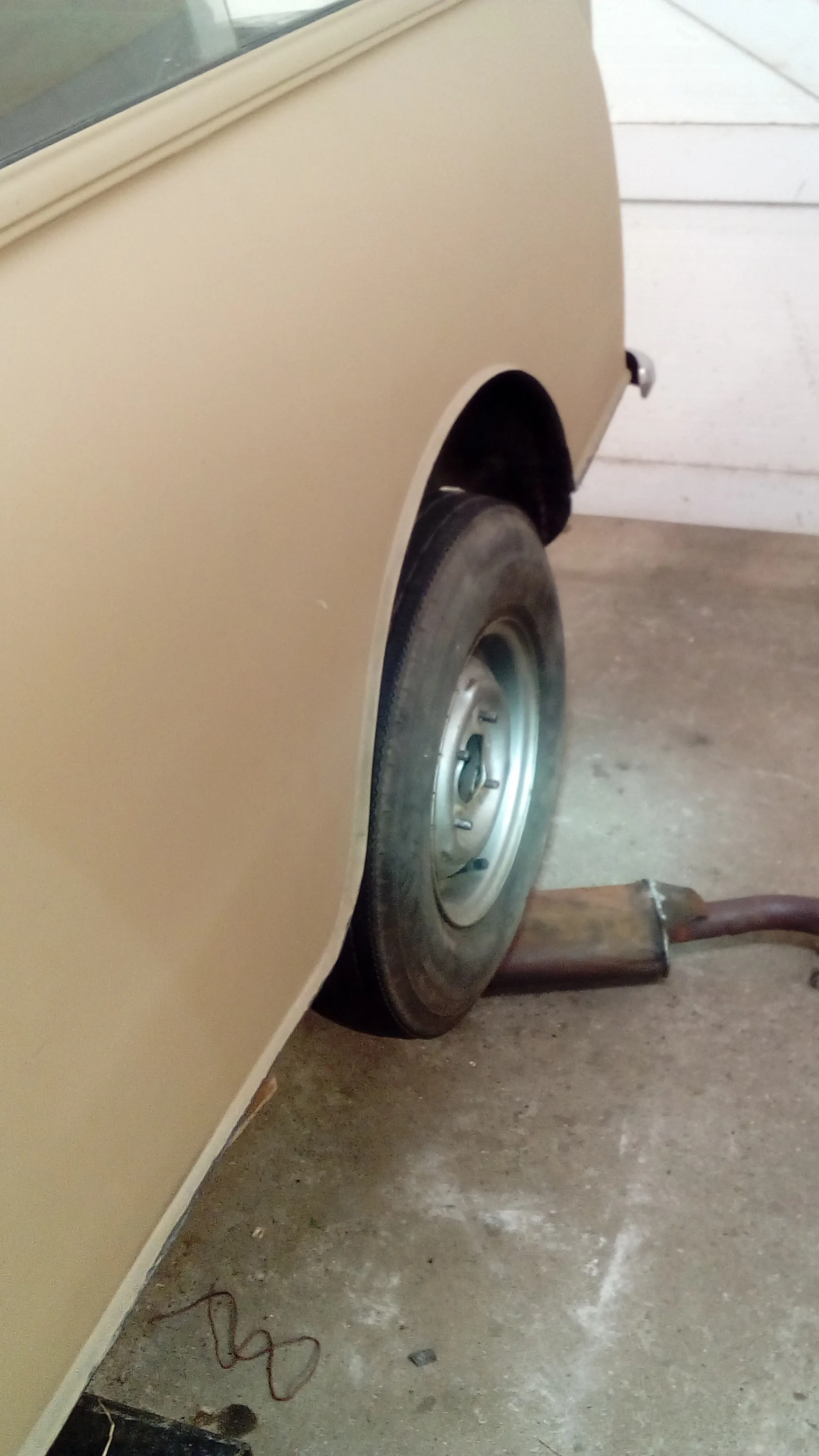

• 3,5er in 10 Zoll sind organisiert (danke an zwei fleißige Forenmitglieder!:biggrin:)
    Darauf kommen 145er, wobei die breiten Bremstrommeln hinten bleiben.
    Die ATS mit schmalen Trommeln passen hinten beim Estate nicht, da schleifen diese am Stoßdämpfer. Und auch dann schauen Reifen noch knapp über den Rand raus.
    Also Rückbau auf klassischen Look, Stahlfelge mit schönen Metalladkappen (z.B. vom Innocenti) und dann sieht das wieder aus.
    Manchmal ist weniger mehr... :cool:

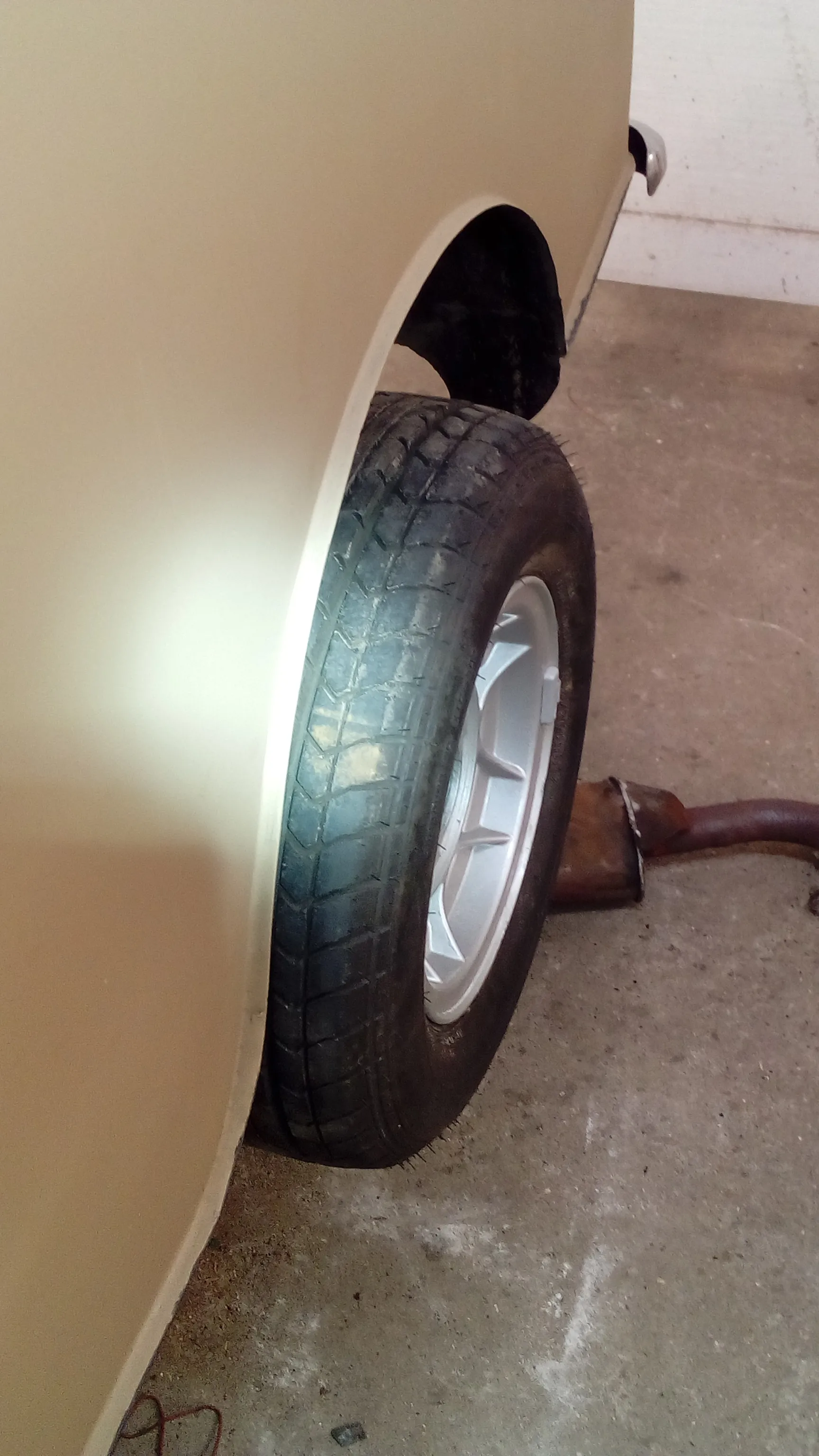

  • Ja, ist knapp mit den schmalen Trommeln und ATS hinten. Der Hinweis zum Gutachten von countryman ist auch richtig.
    ATS mit Yokohama 165/70/10 hinten und 3/8" Spacer auf schmaler Trommel:
    Andreas
    Edit: Ohne Spacer liegt das an...
