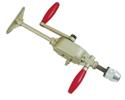

...mit Opa's Hand-Brust-Bohrmaschine wär das schön gegangen...
Bis später...
Faxe
Zitat.mit Opa's Hand-Brust-Bohrmaschine wär das schön gegangen...
Hier fehlt es am nötigen Ernst....
Drauf rumklopfen? Das wäre ganz sicher gegangen...
Damit hat der Bua sogar schon g'schafft und früher selber mal besessen
Du durftest in die völlig wehrlosen unbehandelten Holzklötzchen reinbohren?????? Wie unverantwortlich!
Ich wurde gezwungen. Es hinterließ ein tiefes Trauma...
