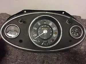

    habe ein Smith Kombiinstrument ("Mitteltacho") und die KM-Anzeige ist leider bei 39999km stehen geblieben. Scheinbar schafft das Instrument es nicht, alle Ziffern gleichzeitig nur einmal umzulegen.

    Hab dann mal folgendes gemacht:
    Hinten die beiden Schlitz-Schrauben lösen und vorne das Glas im Chromring lösen. Dann legt sich das "Uhrwerk" frei:
    Das Rad hier vorne leicht drehen. Bei mir war es leicht fest. Alles ein wenig sauber gemacht und schon sah es wieder gut aus:
    Vielleicht hilft es jemanden.
