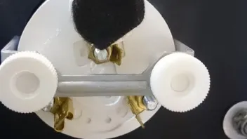

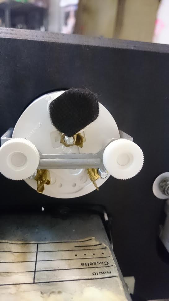

Kann mir bitte jemand sagen wo ich Plus, Masse und die Signalleitung anschliessen muss? (s.Foto)

Von welchem Hersteller ist das Instrument?
Steht was an den Anschlüssen?
Müsste der originale aus dem mpi sein in magnolia.
Da steht leider nur 1, 2 und 3 an den einzelnen Anschlüssen

Soweit ich das auf den Fotos erkennen kann:
rechts: weiß (Zündungsplus)
links: schwarz (Masse)
oben mitte: Signal vom Sensor (Farbe war glaube ich irgendwas mit blau...)
(rechts, links, oben von deinem angehängten Foto aus. Kann leider die Zahlen nicht erkennen)

Gerade gesehen:
Schwarz 3
Weiß 2
Blau/braun 1
