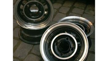

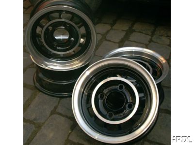

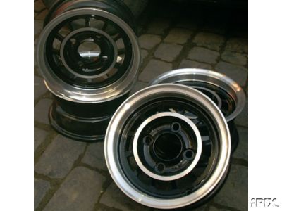

hallo forum.
neulich gab es bei ebay ganz interessante felgen die angeblich
vom mayfair sind/waren (bild habe ich angehängt).
ob die passen? leider wurde nicht gesagt ob es sich um 5x10 oder 6x10 felgen handelt. vielleicht kann man die noch auftreiben.anscheinend gibt es die revolution '4-spoke' felge auch in 5x10 (siehe zb rubrik 'meine minis' http://www.mini-net.de). warum fangen die auf webseiten wo dieser felgentyp verkauft wird erst ab 6x10 an? verstehe ich nicht. volker
Die Maifair Felgen passen! Die gibt es glaub ich in verschiedenen Breiten. Hab schon von 5 und 5,5" gehört. Aber wie gesagt nur gehört, nicht selber gesehen!
Die Revo's gab es mal als 5x10! Die Zeiten sind aber vorbei!:(
Martin

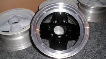

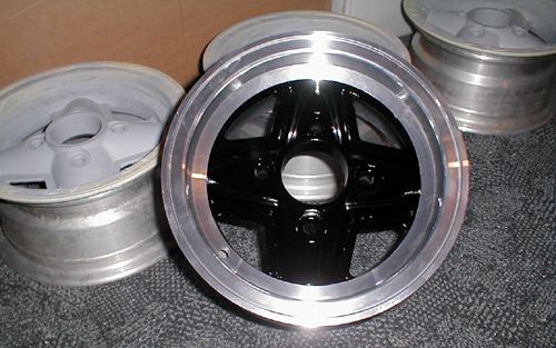

Danke für deine Antwort.
im anhang meine 5x10 revos ohne auto und hier mit auto
gabs übrigens damals auch bei ebay, waren sogar nagelneu *g*die oben gezeigten felgen sind original mayfair sport felgen, habe sie selbst aber bisher nur in 5x10 gesehen.
