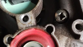

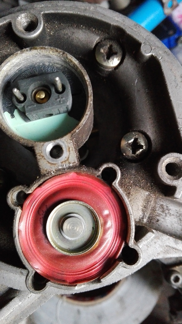

Im Benzindruckregler, war wohl verharzt.
Bis später...
Faxe
Also ich habe mal ein Foto davon gemacht.Gibt es diese Membranen eigentlich noch neu ?
Gruß Stefan
