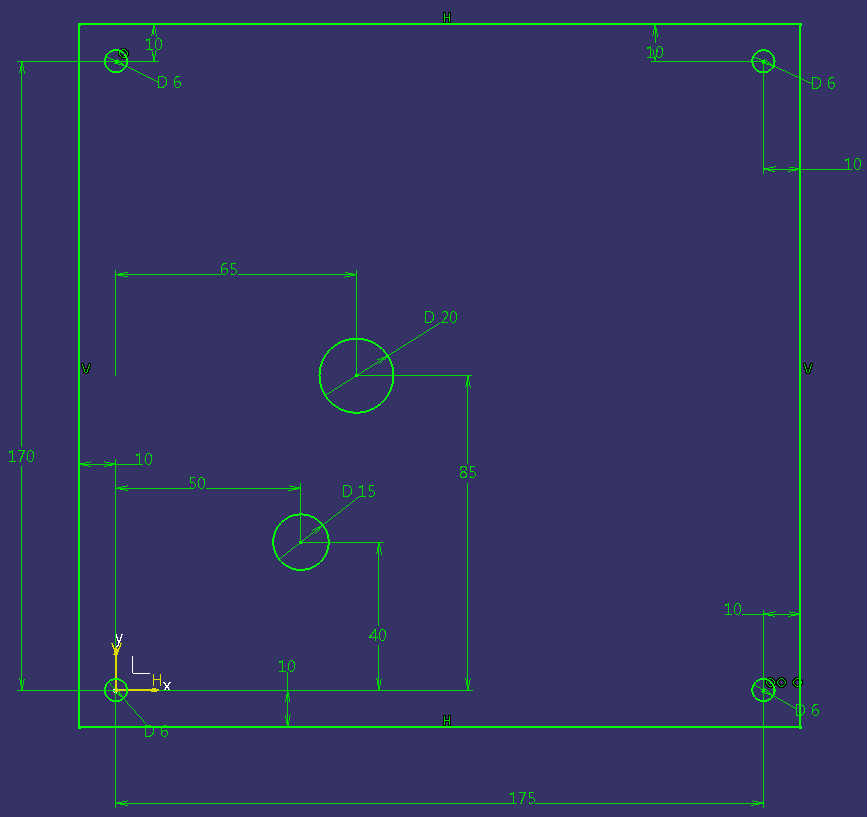

    hier mal die zu schnell gemachte Skizze, die große Bohrung wäre für's Kabel und die andere für Tachowelle & Öldruckleitung
    Falls wer nicht verstanden hat, was ich meine :headshk:

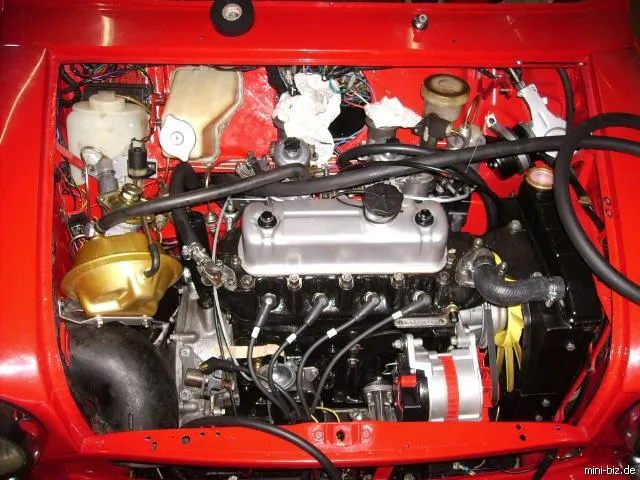

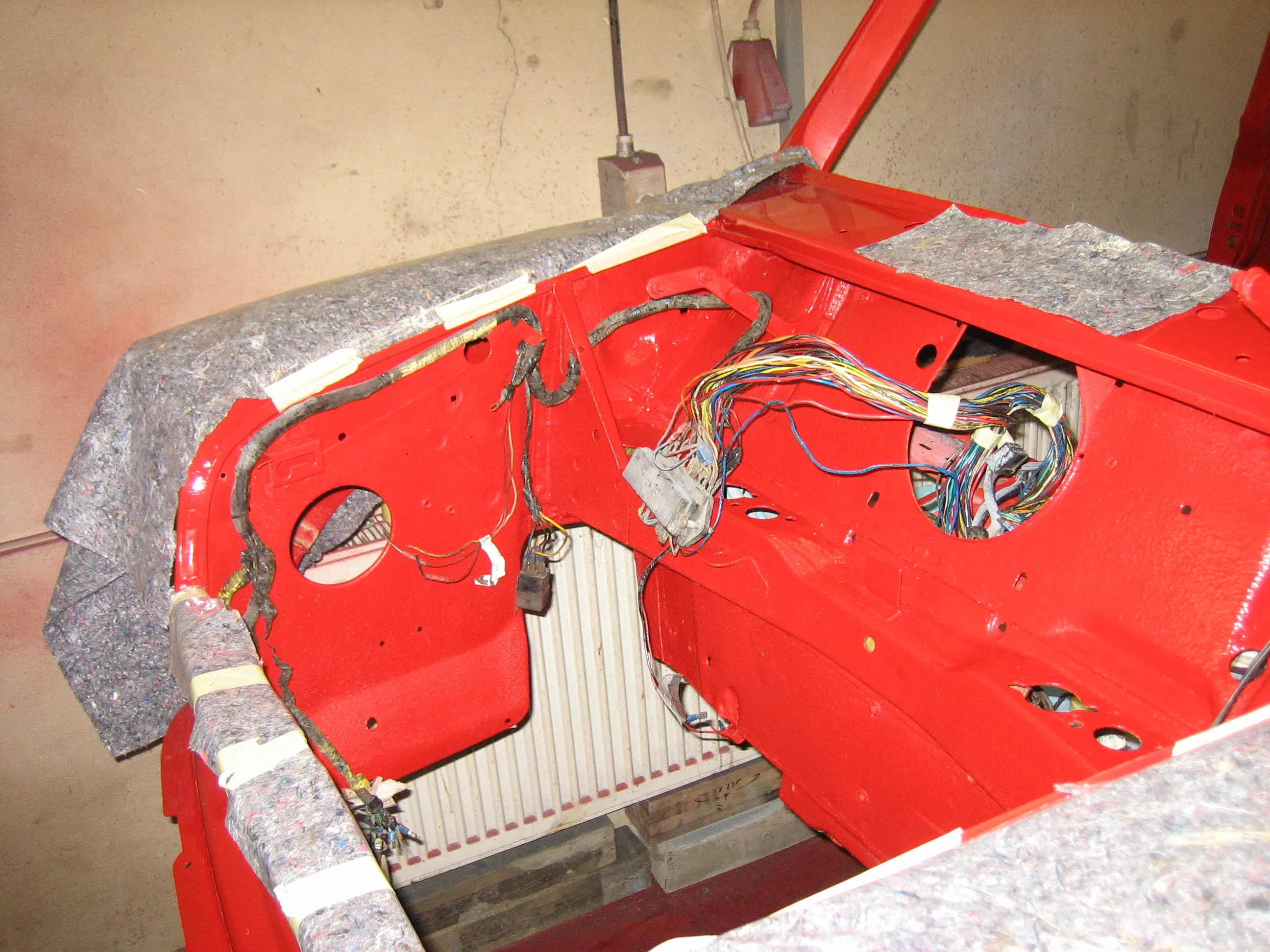

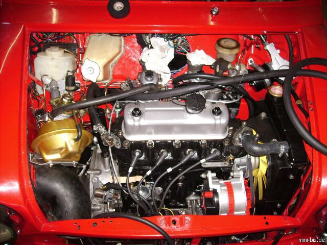

    hier mal ein Bild wo man das ganze ganz gut sieht:
    Quelle: mini-biz
    Hab ein paar Bilder gefunden, jedoch nur bei dem ein oder anderen nur eine Gummimatte, beim nächsten wieder offen,...

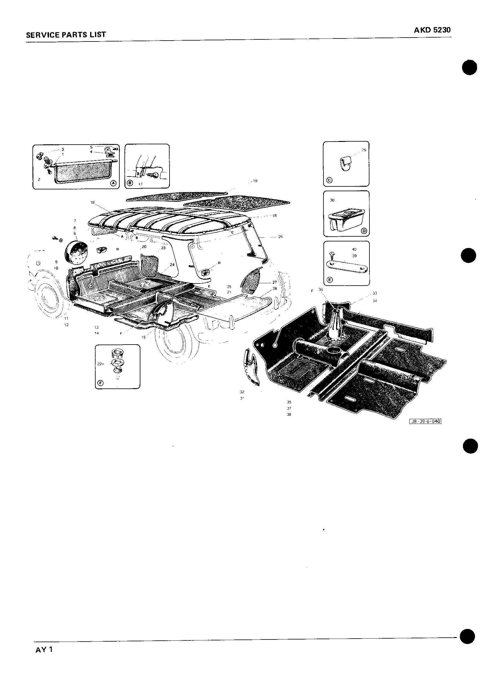

  • Position 6?
    Hatte das ein anderer Mini auch so oder ausschließlich der Inno?
    gibt's das etwa noch irgendwo?:confused: und ich finde es nur nicht?
    deshalb kam ich überhaupt darauf dass es ein Blech sein müsste:
    den Gummi könnte man auch schön aus X-Treme Isolator oder ähnlichem Zeug schnitzten oder sogar Wasserstrahlschneiden
  • Ja Pos. 6. Wenn Du Dir mal "Dein Bild" genau ansiehst, wirst Du sehen das "sehr" dick sein muß. Also kein Blech sein kann......

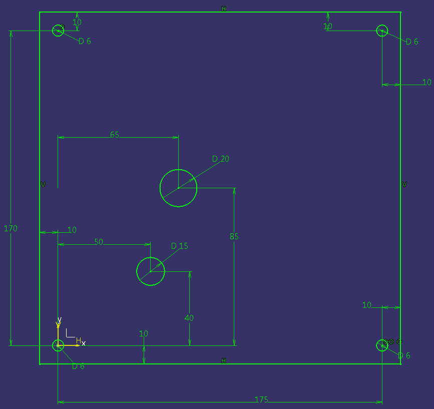

  • sowas hab ich gesten klein geflext weil's nirgends passte...
    Lochabstände, Kabeldurchführung und am Vergaser angestanden ist es auch noch..
    Ich hoffe mal noch, evtl hat das ja einer ausgebaut liegen, oder macht das fix raus und gibt mir ne Skizze oder ein paar Bilder/Maße. :rolleyes:

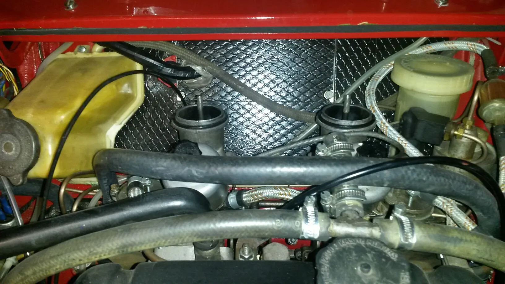

  • ...das Teil sieht so aus.
    Ich hatte mir das Teil vom Sattler nach Maß anfertigen lassen.

    Sind das zwei verschiedene Materialien? Kann mir das grade etwas schlecht vorstellen, wie das innen dann ausschaut, evtl noch ein paar Bilder von der Restauration vorhanden? oder von leicht schräg?
    Sind die Besfestigungspunkte neu gewählt? die sind bei mir auf jeden Fall so nicht vorhanden..

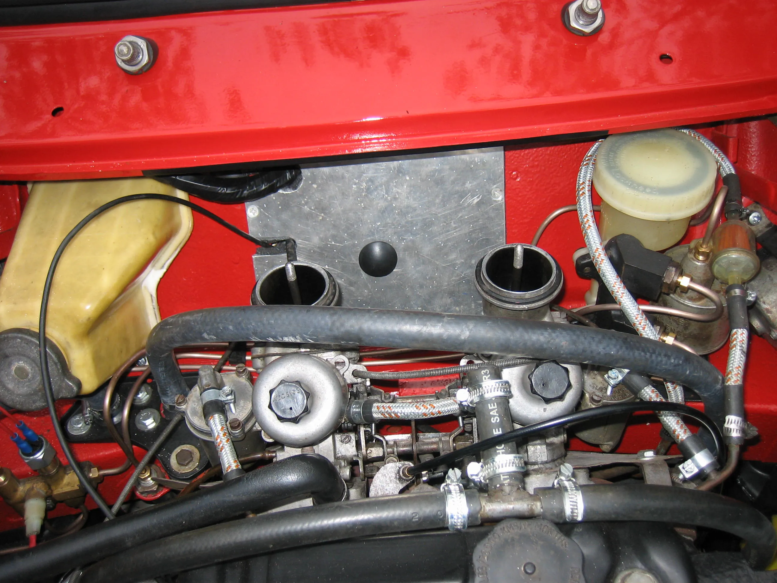

  • So sieht das Blech jetzt bei mir aus. Die Abmessungen sind B210mm H200mm. Ursprünglich war es bei mir zusammen mit dem Instrumententräger und der Spritzwand verschraubt. Jetzt hab ich den Instumententräger in den vier originalen Löcher verschraubt und die Platte dann mit den beiden im Bild sichtbaren Schrauben gegen die Spritzwand geschraubt. Von innen ist das Ganze mit Schaumstoff beklebt, von außen mit Bitumen Dämmmatte. Fertig sieht es jetzt so aus:
    Das alte Blech habe ich leider nicht finden können. Ob das wirklich original so war, kann ich Dir nicht sagen, denn auch zwischen 75 und 85 kann ja schon manches verwurstet worden sein :)
