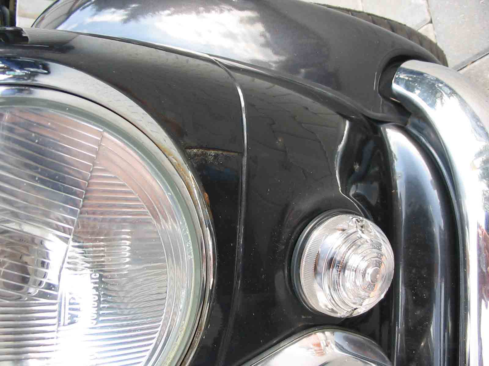

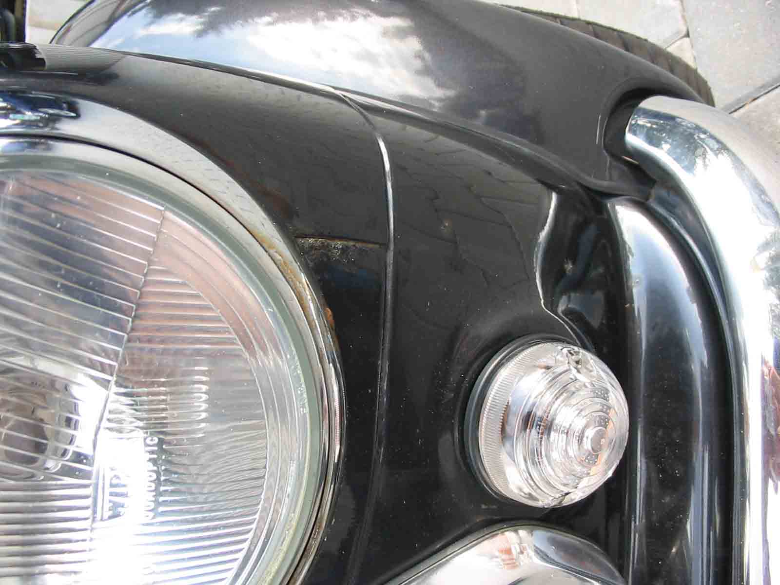

    mit bedauern musste ich aber feststellen das er an der mini-typischen lampenstelle leider schon wieder rostet, genau an den kannten.
    gibt es eine möglichkeit den rost von da fern zu halten???
    wer kennt sich mit dem brooklands-mini etwas aus???weiss vielleicht noch mehr stellen an denen er öffters rostet an den schwellern habe ich schon geschaut.

  • ein brooklands sondermodell rostet dort wo jeder andere mini auch rostet.
    auf die schnelle fallen mir ein:
    -front incl. kotflügel
    -aussenschweller
    -scheibenrahmen windschutzscheibe
    -türen
    -abschlussblech unterm kofferraum
    also eigentlich überall :D

    die Standard-Schwachstellen (alle Modelle) sind:
    - Kotflügel im Bereich Scheinwerfer
    - Kotflügel am Frontscheibenrahmen/A-Säule
    - Dreiecksbleche vor den Türen
    - Außenschweller
    - Abschlussleiste am Heck (unter Stoßstange)
    - Frontblech (unter Stoßstange)
    Dort sind nicht versiegelte Hohlräume (die u.a. von den Rädern mit Wasser versorgt werden), wenn der Rost außen auftaucht ist i. A. das Blech schon durch. Abhilfe: Blech tauschen, Hohlraum konservieren.
    Inwieweit der Brooklands schon soweit ist solltest Du einen Fachmann in der Nähe beurteilen lassen, das kann auch ein erfahrener Karosseriebauer sein wenn es keinen Mini-Spezialisten gibt. Einfacher Indikator: Ist er innen unter den Teppichen feucht, dann hat er auch schon ein paar Löcher...

    - faules blech rausschneiden und neues einschweissen. bei kleineren oberflächlichen roststellen kann fertan ganz gute dienste leisten, aber eben auch keine wunder vollbringen.

  • bei durchrostung neues blech und bei oberflächlichen (kleinen) stellen zb unter den scheinwerfern: rost entfernen, grundierung, lack. bevor der rost wieder da ist oder bevor er sich überhaupt das erste mal zeigt (leider zu spät) ist das zauberwort:
    hohlraumversiegelung/hohlraumkonservierung
  • Hi Marcus,
    wie gesagt, wenn man den Rost an den Scheinwerfern sieht ist das Blech meistens schon durch, da hilft eigentlich nur: Blech tauschen und Hohlräume konservieren (lassen), dann ist langfristig Ruhe, alles andere ist Pfusch und hält nicht lange.

    ich habe mir all eure empfohlenen roststellen ganz genau angeschaut.
    die stellen an der front habe ich alle foto. und setze sie morgen rein.
    das mit dem abschlussblech ist natürlich so eine sache. dort hat sich schon so eine rötliche rostfarbe gebildet aber man kann noch nicht von einer durchrostung reden.
