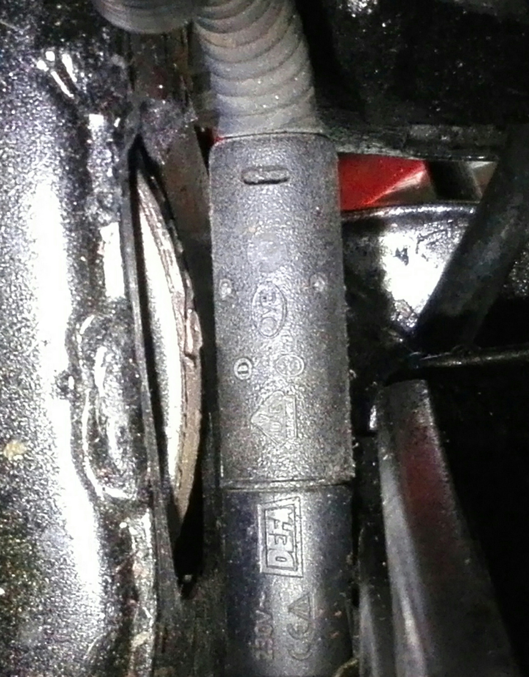

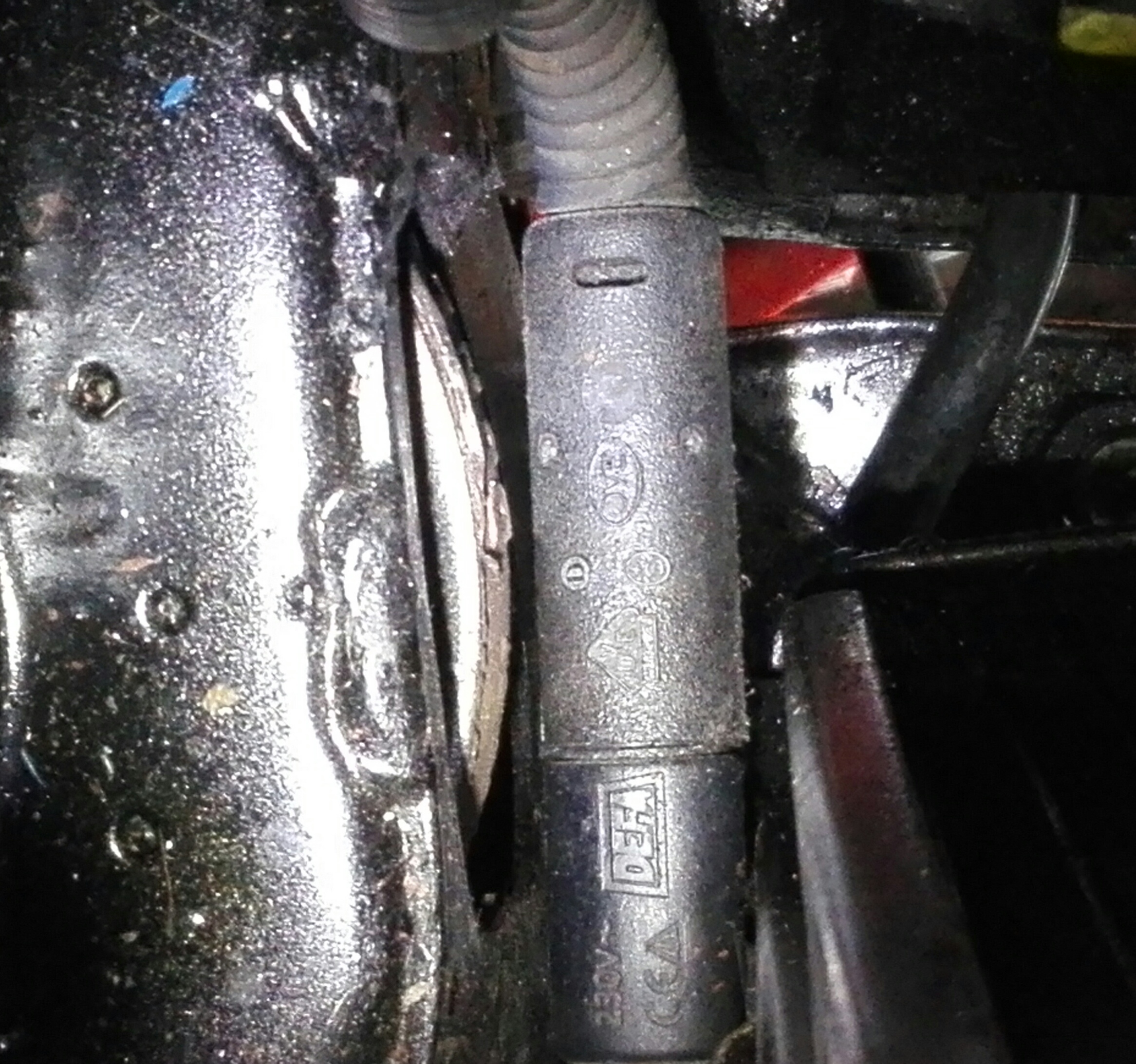

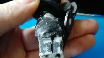

Mahlzeit wofür ist dieser Stecker ? Und wo wird der hingelegt?
Was immer das ist. An meinem spi Kabelbaum ist der auf jedenfall nicht dran.
Das Teil kenne ich auch nicht. Habe ich auch noch nie in einem SPI gesehen. Ist das überhaupt ein Stecker? Ist da eine Kappe übergezogen? Und um das Kabel (falls da so etwas ist), was ist das für eine Ummantelung? Welche Kabelfarben hat dieses "Kabel"?
Sieht aus wie was selbst gebautes. Vlt ein Sensor für aussenlufttemperatur?
Sowas habe ich auch nicht beim SPI gesehen. Ich bin im Moment einen SPI am neuaufbauen und zur Zeit am Kabelbaum verlegen. Wo geht den das "Kabel" hin?
Gruss
Bernd
Ist das überhaupt elektrisch?
Oder Vielleicht ein Verschlossener Unterdruckschlauch?
"Ist das überhaupt elektrisch?
Oder Vielleicht ein Verschlossener Unterdruckschlauch? "Bei der Bildqualität- die Motornr kann ich ja lesen,die Lichtmaschine ist auch hervorragend abgebildet!
genpop
Was willst Du damit sagen?
Ich sehe eine schwarze Gummikappe aber keinen einzigen Draht und auch keinen elektrischen Stecker. Tut mir leid. Dabei habe ich eine neue Gleitsichtbrille....
Und wenn ich das vergrößere, dann sieht mir das weiße bei der Schelle sogar nach Kalk aus...
Dieser schwarze Schlauch erinnert mich an einen Wasserschlauch zu Brause bei einer Dusche. Vorne beim Gummi, das könnte sogar ein Temperaturfühler sein.
Die Fotoqualität ist ja wirklich nicht schlecht, dennoch nicht sehr aussagekräftig und läßt viel Platz für Spekulationen. Vor allem, weil das Teil nicht zur Serie gehört.

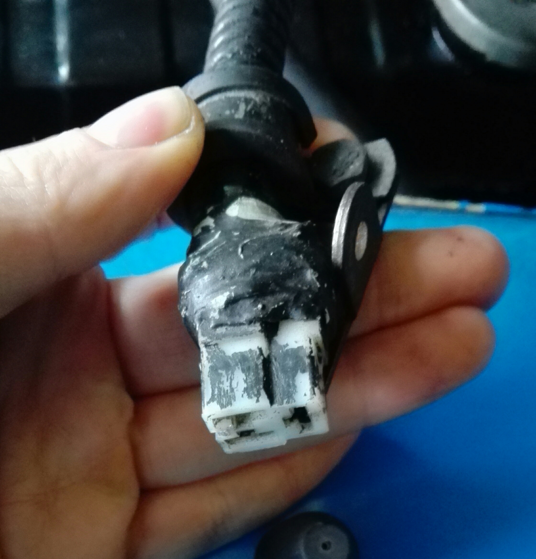

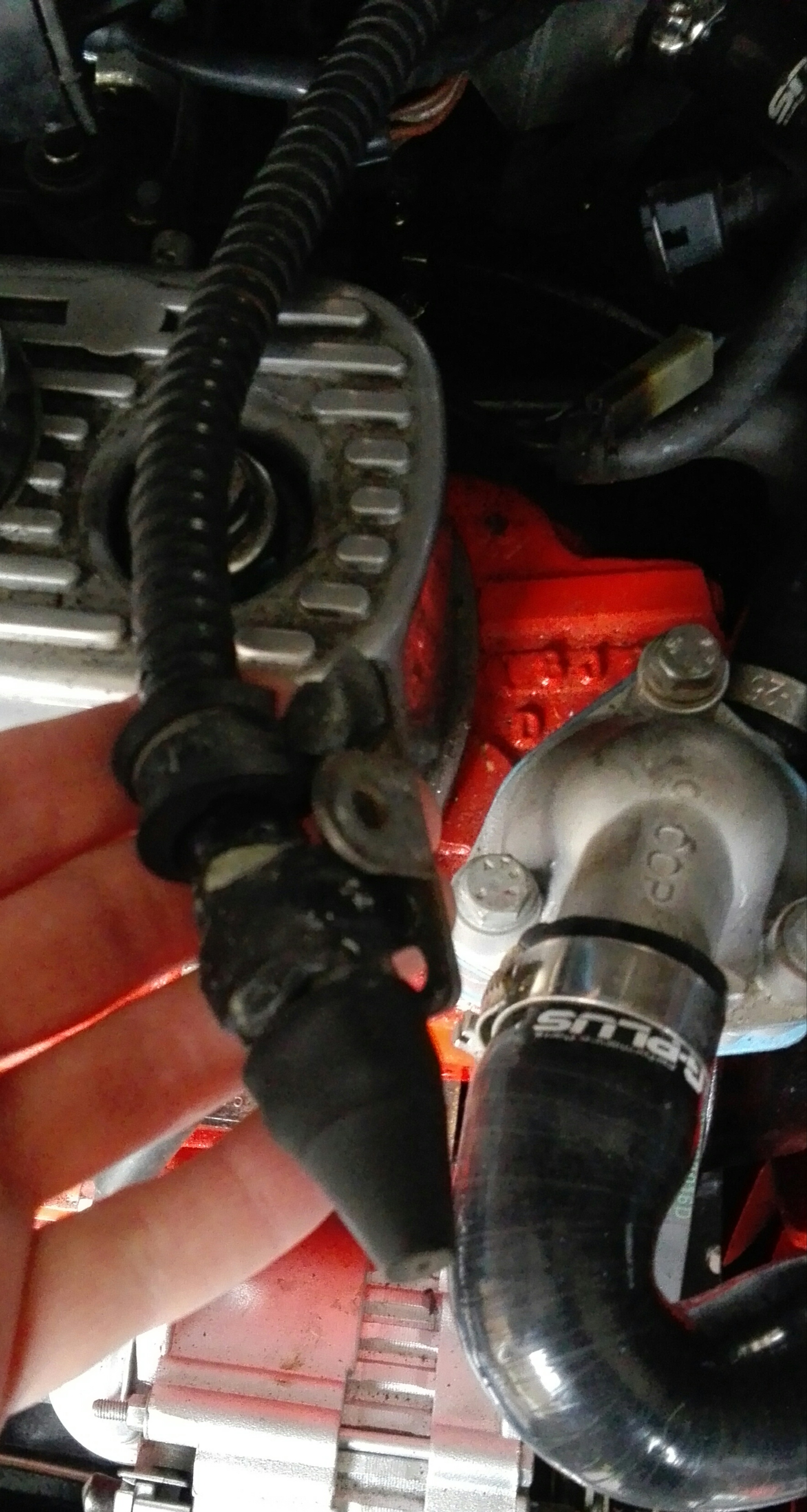

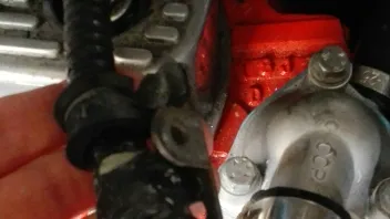

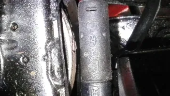

Also ich habe gerade nochmal ein paar Fotos gemacht.
Dieses Kabel geht an eine art Röhre/Thermostat etc, was auch immer das ist ,welche in den Kühlkreislauf eingebaut ist.
Grüße Stefan
Zuerst hab ich an Gedächtnisschwund meinerseits gedacht, weil irgendwie konnte ich mich an so ein Teil nicht erinnern, aber nach den Zuschriften scheint ja mein Hirn doch noch ganz gut zu funktionieren.
Was immer das auch ist, eine originale Lösung vom SPI ist das nicht. Da hat jemand was gebastelt.
Elektrischer Lüfter ist schon drin? Wie ist der angesteuert?
Temperaturanzeige?
Im Prinzip jedenfalls alles nicht nötig. Man kann über den SPI denken und sagen, was man will, aber die originalen Auslegungen und Lösungen funktionieren doch recht gut.
Gruß. Martin.
Hallo
könnte das ein Zuheizer für den Wasserkreislauf sein ?
Guck doch mal unter DEFA Zuheizer oder ähnlichem .
Gruss Peter

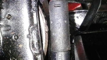

@ biz

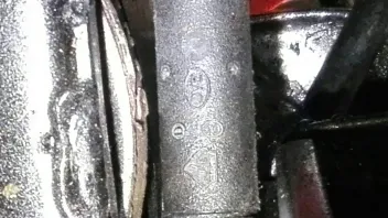

ich wollte Dich damit nicht angreifen sondern zum Ausdruck bringen daß ich auf dem Bild nichts erkennen kann.Das Bild Nr.3 Hat wohl die Lösung gebracht. Auf dem Steckergehäuse erkennt man 220V~ und Defa. Hier trifft dann PeterP ins Schwarze denn wenn man nach Defa Zusatzheizung googelt siehe da ein Treffer!
Du hast mich nicht angegriffen.
Du hast bei mir nur Zweifel geweckt, ob meine Brille wirklich in Ordnung ist.
Aber die neuen Fotos haben ja Licht ins Dunkle gebracht.
Also E-Lüfter ist drin wie der angesteuert wird kann ich nicht sagen,bei der Verkabelung bin ich noch nicht.Denke mal das ich nächste Woche so weit bin.
Edit:Scheint wirklich ein Zusatzheizer zu sein.So ein Mist dafür habe ich den neuen Schlauchsatz getrennt
Vielen Dank für eure Hilfe
